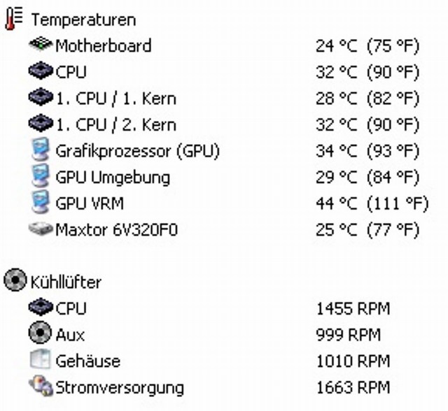

Normal sind bei mir die Werte im Anhang.
Die Stromversorgung entspricht der rpm der Graka.
