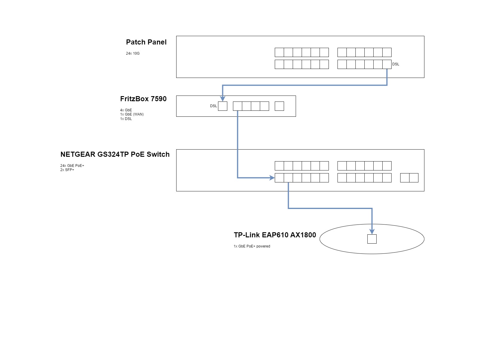

bei uns im Haus laufen im Keller alle LAN-Kabel in einem Technikschrank zusammen, momentan ist das Ganze so geschaltet wie in der Topologie dargestellt (sorry, bin kein Profi, hoffe man erkennt was gemeint ist).
Um einen WiFi 7 AP statt dem aktuellen nutzen zu können, brauche ich eine PoE++ Stromversorgung und in einem Zug möchte ich einen Teil meiner Endgeräte mit 2.5 GbE anbinden.
  1. Muss ich dafür den Netgear-Switch komplett austauschen, z.B. gegen den hier, oder kann ich mir auch ein kleineres Modell suchen (z.B. diesen) und den in die vorhandene Topologie einbinden? Den einen PoE++ Port für den AP könnte ich dann über einen Injektor laufen lassen.
  2. Wenn die "kleine" Lösung funktioniert, wie binde ich dann den 2.5G Switch ein? In meiner Welt würde ich den FritzBox Uplink dann über 2.5G laufen lassen und den 2.5G Switch Downlink mit dem Netgear Switch verbinden. Die Geräte die ich mit 2.5G betreiben will, stöpsele ich dann in den 2.5G Switch, und alle anderen bleiben im 1G Switch.
Stimmt das so oder denke ich falsch?
Momentane Topologie:
Neue Topologie:
Zu 1.: Die kleine Variante kann man so machen, ja.
Zu 2.: Warum einen teuren 2.5G Port für den Uplink verschwenden? Ich würde den 1G Switch über die FB anbinden.
Was soll überhaupt per Wifi 7 AP und 2.5G verbunden werden?

Danke, guter Tipp mit dem 1G Port. WLAN 7 brauche ich hauptsächlich wegen der besseren Reichweite. Ansonsten sollen mein Desktop-PC, NAS, der Fernseher und ein Backup-NAS an 2.5G laufen, damit insbesondere der Datentransfer von/zu NAS schneller wird. Das NAS hat 2.5G.

Dein Fernseher hat 2.5G? Glaube ich kaum. Die wenigsten haben überhaupt Gigabit. Und selbst wenn da ein Medienclient davor hängt, das den Fernseher per HDMI versorgt - auch da sind 2.5G überdimensioniert. So viel Bandbreite brauchst du für Streaming nicht. Selbst 8K gehen über 100Mbit gut durch.

Nero Atreides schrieb:

An der Reichweite wird sich nichts ändern, der AX AP ist schon nicht schlecht.

Du hast mit WiFi7 keine bessere Reichweite. Mehr Durchsatz, ja, aber keine bessere Reichweite.
Also lieber einen zweiten an anderer Stelle platzieren?
Reaktionen: Das MatZe und DarkAngel2401
Wie meine Vorposter schon schrieben, ja. Und dann auf Multi-Gig und somit PoE++ verzichten, also das Geld lieber in WLAN-Punkte stecken, also vielleicht sogar Alles austauschen und/oder drei WLAN-Punkte setzen:
  1. Hast Du Deinen Haushalt schon bezüglich Signalstärke und Durchsatz durchgemessen?
  2. Hast Du Wand- oder Decken-Montage?
  3. Wieviele Personen seit Ihr im Haushalt? Ich frage, wegen den Spatial-Streams … also EAP683 UR.
  4. Welchen WLAN-Access-Point wolltest Du eigentlich kaufen? Der EAP723 aber auch der EAP773 brauchen nämlich nur PoE+. :)
@norKoeri
  • Ja, durchgemessen habe ich. Mit dem aktuellen AP im OG bekomme ich zwar überall im Haus WLAN, aber in den "äußeren" Zimmern zum Garten nur noch 70 Mbps.
  • Deckenmontage
  • 5 Personen
  • Den EAP783 - der hat lt. Datenblatt die höchste Sendeleistung und Gain. Vielleicht kommt ich damit auch bis in den Garten.
Kann aber nicht zaubern – vielleicht schummeln – denn bei uns in der EWR müssen die Alle runtergeregelt werden. Kannst ja mal den bisherigen WLAN-Punkt Kanal 100+ testen. Bzw. in den USA, Panama oder Australien ausprobieren.
Den EAP783 kannst Du auch probeweise über Netzteil oder PoE+ betreiben. Jedenfalls laut Datenblatt. Leider ist in dem Datenblatt ein Tippfehler, so dass man nicht genau sieht, was Du mit PoE+ alles verlierst. Laut Hersteller an anderer Stelle fehle dann lediglich das 6-GHz-Frequenzband, aber ein Community-Mitglied hatte dann gar nichts. Kannst ja mal berichten.
