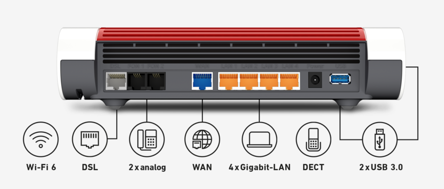

Das (DSL-)Modem der 7590 spielt in dem Fall keine Rolle. Die wird über den WAN-Port mit dem Medienwandler verbunden. Die 5590 ergibt dann Sinn, wenn du keinen dedizierten Medienwandler hast, sondern direkt dich mit der Glasfaser verbinden willst/kannst.
Reaktionen: metallica2006, blastinMot, baizer und 7 andere
Die 300 MBit/s beziehen sich nur auf das DSL Modem welches du bei Glasfaser garnicht benutzt.
Der blaue WAN Port ist eine ganz normale 1 GBit/s Schnittstelle und kann das natürlich auch, der wird benutzt nach dem Mediakonverter von Glas auf Kupfer ....

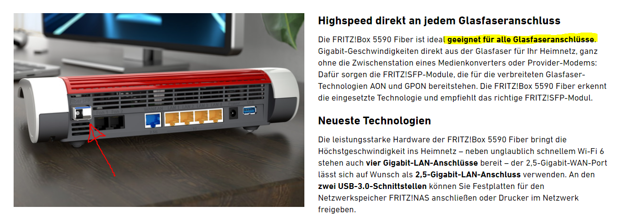

Die 5590 Fiber wäre dann doch viel besser, oder? Man würde diese "blöde" Zwischenbox gänzlich einsparen - richtig?
Komisch, auf AVM-Seite wird eindeutig gesagt, dass die 5590 Fiber bei Deutsche Glasfaser passt

Bei der 5590 kannst du das Glasfaserkabel direkt in die Fritzbox stecken.

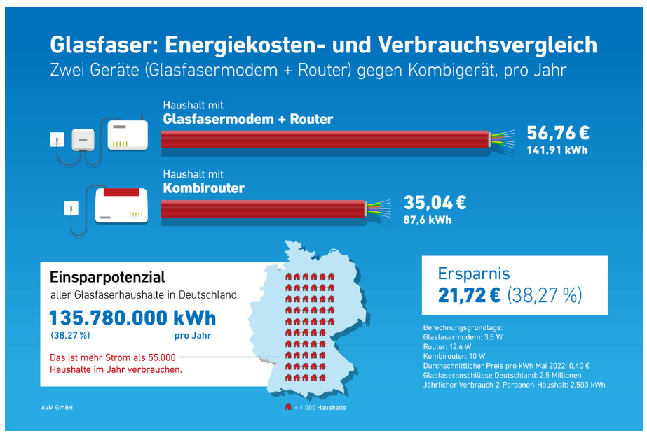

Maxminator schrieb:
Zum Stromverbrauch:
die grafik ist ja wohl irreführend: sie rechnen 3,5W für das ont und 12,6W für den router vs. 10W für den kombirouter. laut angaben braucht ein 5590 alleine schon durchschnittlich 12W - eine 7590 dagegen 9-10W. es macht also verbrauchstechnisch keinen unterschied, ob man ein oder zwei geräte betreibt. die technik des ont ist ganz einfach in der 5590 drin und erhöht deren verbrauch.
Reaktionen: schallundrauch und Maxminator
