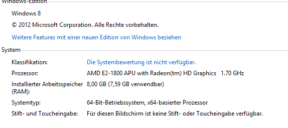

folgendes ist geschehen als mein rechner (siehe unten)
sich nach einem automatischen update(habe ich jetzt abgestellt) aufgehangen hat und nicht mehr hoch bootete, habe ich das rescue programm gestartet (hatte schon mal problemlos funktioniert).

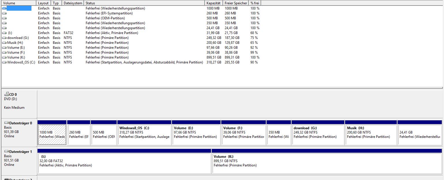

dann habe ich in der datenträgerverwaltung gesehen das die partition nicht zugeordnet war.nunwollte ich sie zuordnen und zack hat er sie formatiert.
jetzt habe ich 850 gb frei. ich hätte aber gerne die daten wieder( ohmann immer dieses gefährliche halbwissen)
so siehts jetzt aus

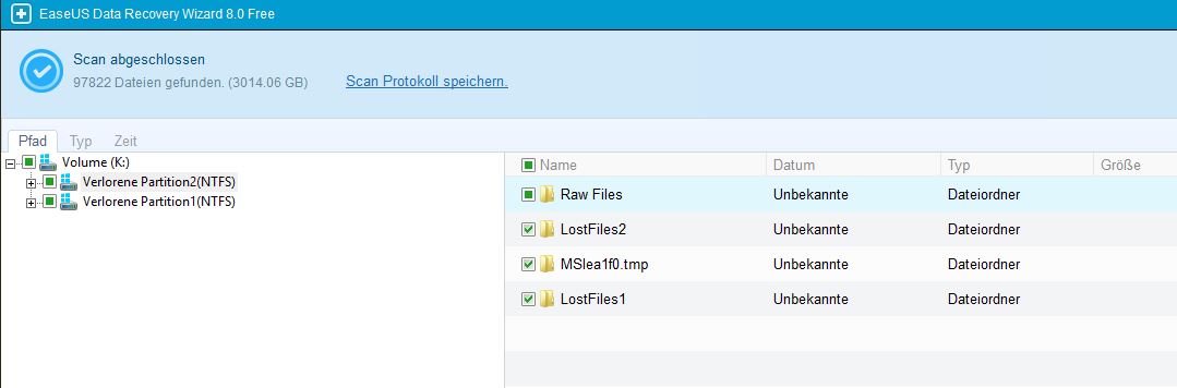

habe easeus data recovery durchlaufen lassen (demoversion) und konnte meine daten sehen mit diesem ergebnis
(ca 3000GB)

arbeite ruhig mit dem Recovery-Tool (oder einem anderen: PCI File Recovery). Achte darauf, dass die Daten auf einen ausreichend großen ANDEREN Datenträger gespeichert werden können. Dass 3TB angeboten werden ist grundsätzlich erstmal normal, wird sich im Endeffekt aber nicht bewahrheiten. Dateien, die zu 100% wiederherstellbar sind, werden deutlich weniger sein, das wird mind. deine gerade verlorenen Daten betreffen und vielleicht noch einige, die vor kurzem gelöscht aber noch nicht überschrieben wurden.
GetDataBack.
Das einzige Tool, was mir einfach und wirklich geholfen hat. Und bitte keine Schreibvorgänge tätigen.
Um die Daten wiederherstellen zu können ist es unabdingbar, das ein zweiter Datenträger mit entsprechend großem Speicherplatz vorhanden ist.
Alter Schwede, was ist denn das bitte für ein Chaos?! :eek: :eek: :eek:
Vor allen Dingen, warum benötigt man gefühlte 10 Partitionen auf einer gerade mal 1 TB großen Platte? (ok, das ist ein anderes Thema, aber trotzdem viel zu krass!!)
btw: Man kann auch Ordner erstellen und die benennen... Download, Musik, etc. Das müssen keine Partitionen sein :p
Also mal von vorne. Was hast du denn genau für eine Anleitung befolgt? Wäre zum einen mal interessant zu wissen, was damit nun alles verwurschtelt wurde. Es geht nun um Partition K: ?

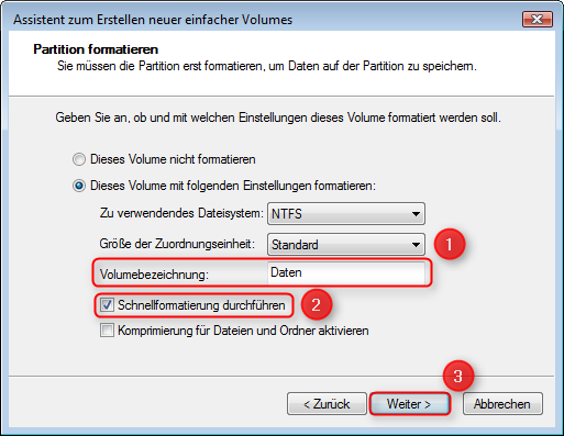

Und bei "zack hat er sie formatiert", hast du vermutlich selber die Formatierung angestoßen. Laufwerksbuchstaben vergeben und Schnellformatierung angeklickt gelassen. :D

eine Formatierung geht ja da nur, wenn sie entweder als RAW oder als freier Speicherplatz angezeigt wurde. anderenfalls kann man einer Partition gänzlich ohne auch nur an formatieren denken zu müssen, einen LW-Buchstaben vergeben.

Na, siehst du den Haken bei "Schnellformatierung durchführen"? Und dann wird nicht mehr gefragt :D

Kannst ja auch mal gucken, ob dir das kostenpflichtige EaseUS Recovery oder R-STUDIO zusagen. Letzteres hat mir damals, als meine Platte plötzlich im RAW Format war, alle Daten wiederherstellen können.
Kannst beide auch erstmal testen, meine ich.

So alles ausgelesen und einpaar Doc Dokumente wiederhergestellt . Die Frage
Kann man die Platte jetzt wieder so herstelle mit ordnern und unterordnen oder Dur die einzelnen Dateien ohne Namen
Hmm kopkratz .... Danke schonmal
MfG Georg
Davon etwas auf der Platte wiederherzustellen würde ich dringend abraten, man muss die Dateien immer auf eine andere Platte kopieren und wenn kein Platz dafür vorhanden ist, kaufe Dir erst eine. Wenn das Rettungstool keine Dateinamen und Ordnerstrukturen erkannt hat, probiere ein anderes.
