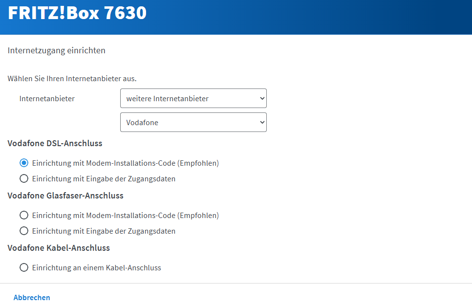

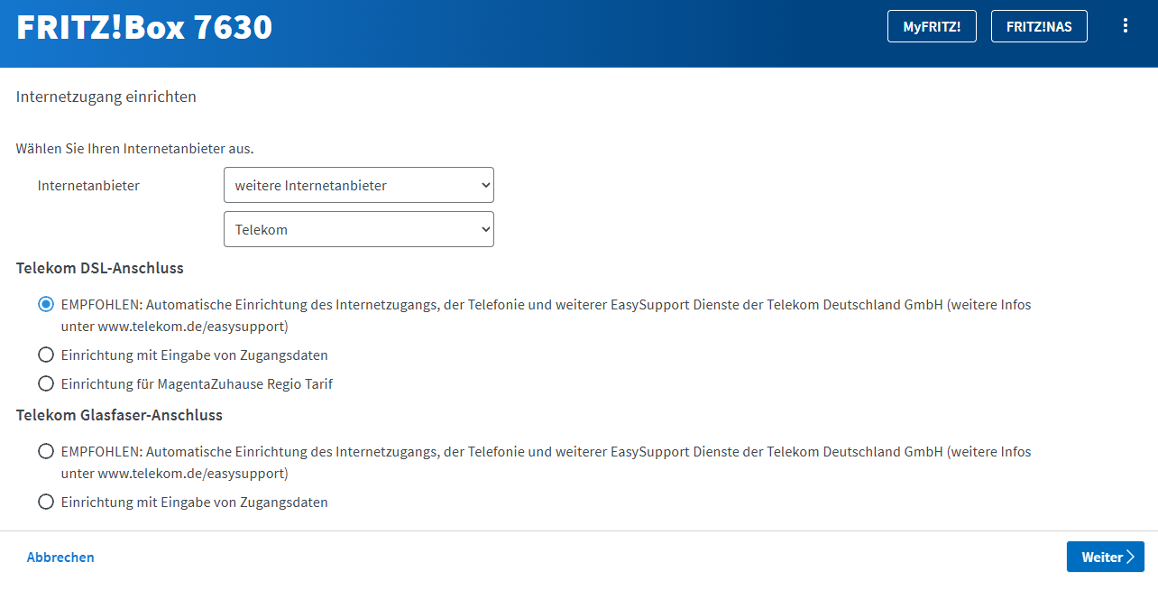

Davon scheint man bei den aktuellen Modellen abgerückt zu sein. Zumindest mit einer 7630 unter FRITZ!OS 8.25 bietet der Assistent sowohl EasySupport wie auch MIC an.
Im Gegensatz zur freien 7630 ist allerdings die Auswahl der Mitbewerber unter weitere Internetanbieter ein Klick weiter entfernt.
Das hat mich jetzt natürlich neugierig gemacht und daher habe ich mir mal die Firmware Ver. 8.25 für die 7630 angesehen. Aber auch dort fehlt unter "/etc/default.Fritz_Box_HW304/1und1/" die Datei "tr069-default-iad-fritzchen.telekom.de.pem", während diese unter "/etc/default.Fritz_Box_HW304/avm/" vorhanden ist.
Daher würde ich jetzt einfach mal bezweifeln, dass bei einer 7630 mit 1und1-Branding EasySupport der Telekom tatsächlich funktionieren wird. Wäre natürlich schön wenn jemand, der eine 7630 mit 1und1-Branding hat sowie einen Telekom-Anschluss (so wie ich dich kenne @eifelman85 wirst du diese Gelegenheit vielleicht selbst mal haben ;)), diese Vermutung mit einem praktischen Test entweder bestätigen kann oder nicht…

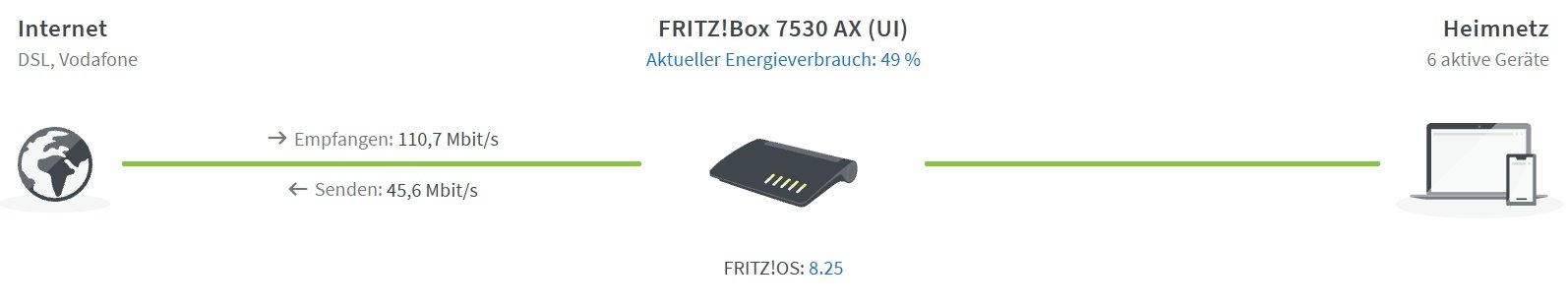

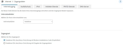

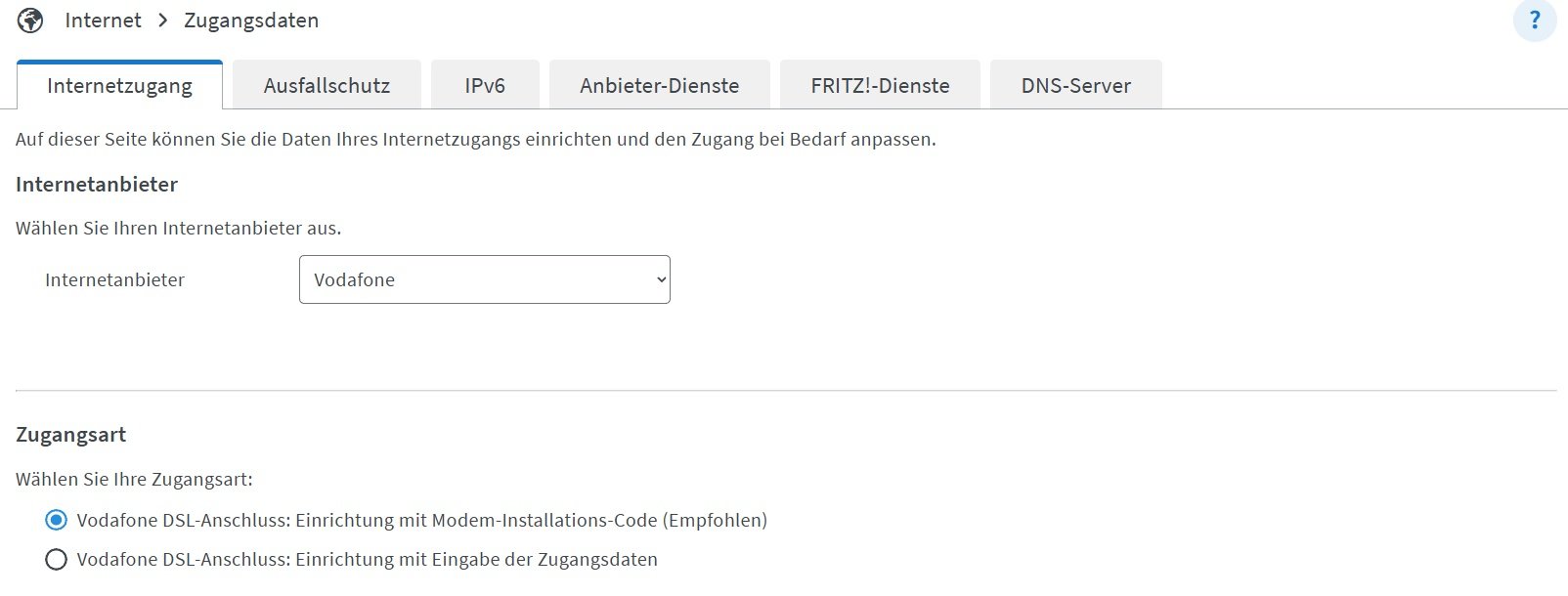

Wobei mir noch eingefallen ist, dass ich letztes Jahr im September eine 7530 AX (UI) an einem VF-Anschluss mittels MIC einrichten konnte. Müsste damals mit FRITZ!OS 8.20 gewesen sein.
