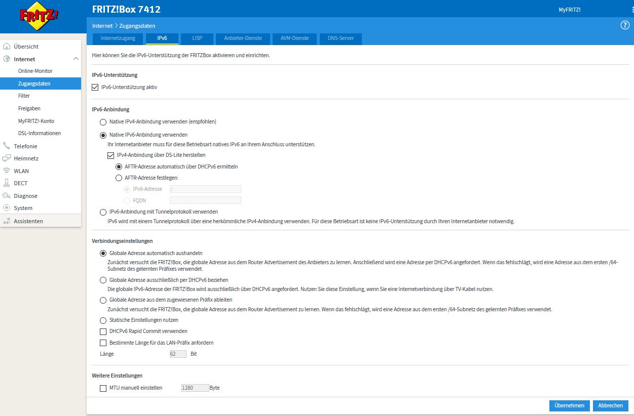

Weiß jemand von Euch, wie derzeit die Standard Einstellungen in der FB 7412 für den DSL Provider 1und1 sind,
bzw. welche zu empfehlen sind?
Meine sind jetzt wie im Bild und derzeit bemerke ich keine Probleme.
Aber ich hatte plötzlich gestern Probleme, zuvor da war noch etwas anders konfiguriert.
Auf jedenfall war zuvor der "DHCPv6 Rapid Commit verwenden" aktiviert.
Ich habe das nicht selbstständig akiviert, muss eine Vorgabe gewesen sein.

Im Log der FB stand ua.:
Internetverbindung IPv6 wurde erfolgreich hergestellt. IP-Adresse: 2001:xxxx:xxxx: usw.
Internetverbindung IPv6: DHCPv6-Fehler mit Fehlergrund 8 (NoAddrsAvail)
Internetverbindung IPv6: DHCPv6-Fehler mit Fehlergrund 7 (got no aftr)
Internetverbindung IPv6 konnte nicht hergestellt werden: Keine Antwort vom DHCPv6-Server (SOL)
IPv6-Präfix wurde erfolgreich bezogen. Neues Präfix: 2001:xxxx.xxxx.xxxx usw.
Danach konnte ich aber auch noch keine Webseiten per Browser aufrufen, weder unter Linux noch unter Windows.
Jetzt mit der Konfiguration der FB, wie im Bild funktioniert aber alles wieder.
Sind die Einstellungen so o.k. und optimal für normale Anwender?
Festnetz Telefonie geht auch über die FB und 1und1.
Wenn ich mich recht erinnere, hatte ich zuvor: IPv6-Anbindung
Native IPv4-Anbindung verwenden (empfohlen) aktiv,
aktuell nicht mehr.

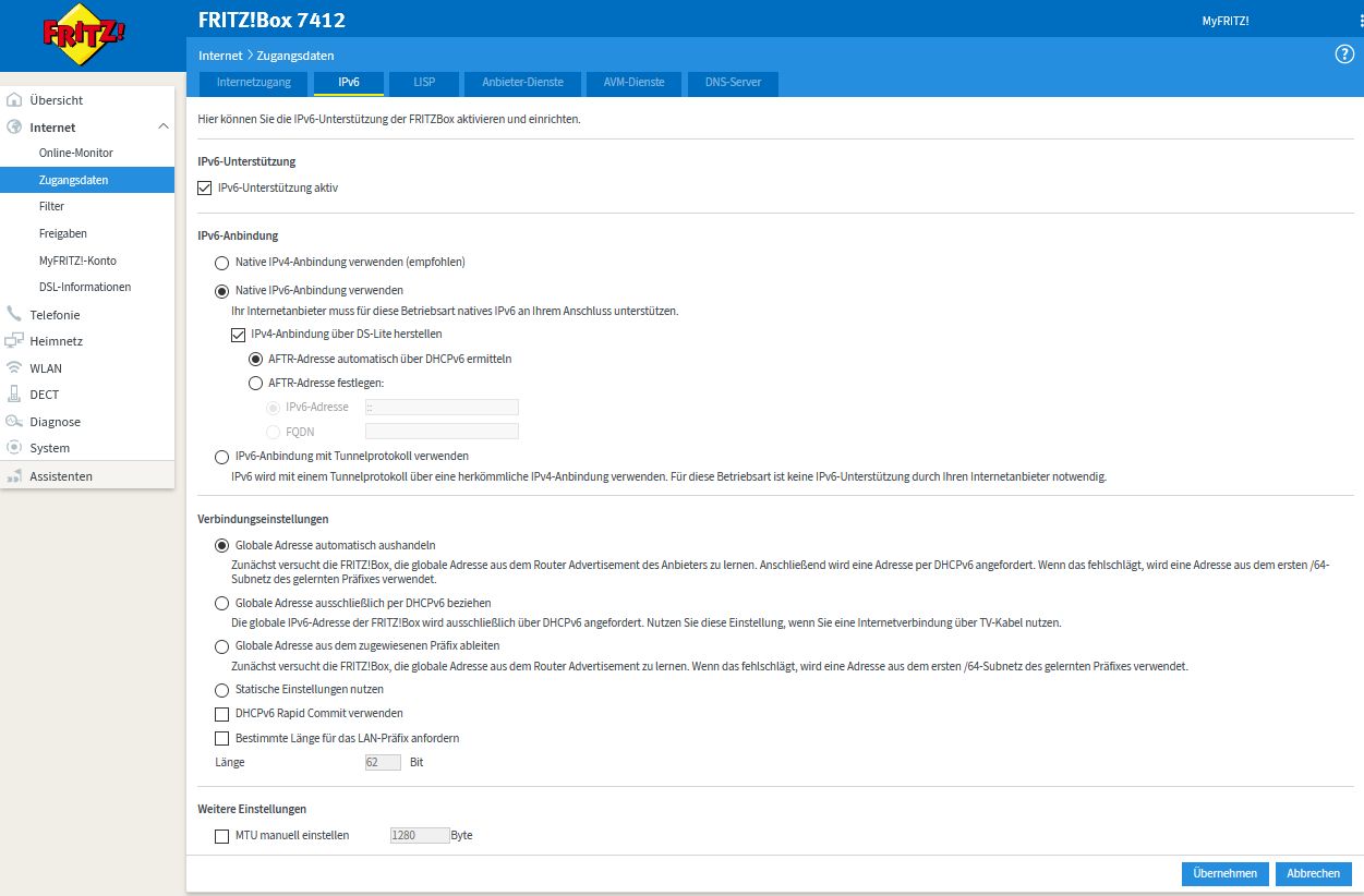

Aus Neugier würde ich die Fritzbox zurücksetzen und per 1und1 Startcode einrichten und gucken, was von alleine eingestellt wird. Im Anhang ein Bild eines 1und1 Anschlusses, der über LineID:1UND1.DEU.DTAG... läuft, anscheinend ohne DS-Lite. 1und1 verkauft alles mögliche, auch Anschlüsse mit DS-Lite, siehe:
https://www.onlinekosten.de/forum/showthread.php?t=150897
Soweit mir bekannt, hat 1und1 komplett auf DS-Lite umgestellt.
Danke. zurücksetzen und per Startcode neu einrichten, nee das dann doch nicht.
DSL Lite habe ich m.M. nach auch.
Laut FB Interface:
Modell: FRITZ!Box 7412 (UI)
Aktueller Energieverbrauch: 65%
FRITZ!OS: 06.86
Verbindungen
Internet
IPv4, FRITZ!Box verwendet einen DS-Lite-Tunnel
Anbieter: 1&1 Internet
IPv4 über DS-Lite
reale Bandbreite: ↓ 55,0 Mbit/s ↑ 11,1 Mbit/s
Internet, IPv4FRITZ!Box verwendet einen DS-Lite-Tunnel , 1&1 Internet, reale Bandbreite: ↓ 55,0 Mbit/s ↑ 11,1 Mbit/sAFTR-Gateway:2001:1438:fff:4::1
Internet, IPv6verbunden seit 08.02.2021, 15:08 Uhr, 1&1 Internet, reale Bandbreite: ↓ 55,0 Mbit/s ↑ 11,1 Mbit/s,
IPv6-Adresse: 2001:xxx.xxxx. usw, Gültigkeit: 258836/172436s,
IPv6-Präfix: 2001:xxxx.xxx.xusw::/56, Gültigkeit: 242420/156020s
Genutzte DNS-Server2001:1438:2:3::8 (aktuell genutzt für Standardanfragen)
2001:1438:2:4::8
Wobei ich dachte das wird real von der Telekom als DSL bereitgestellt, war m.M. auch mal so.
Mal sehen ob die Einstellungen jetzt keine Fehler bringen, sonst teste ich Deine im Bild verlinkten
Einstellungen, die sind ja etwas anders.
Na jedenfalls lag das ganze nicht am "experimentieren" mit dem VLC unter Linux und dem Luac Mediathek Addon. Unter Windows klappt das sogar, aber die Windows Firewall wollte das erst blocken.
War reiner Zufall, das zur gleichen Zeit Webadressen nicht mehr per Browser aufgerufen werden konnten.

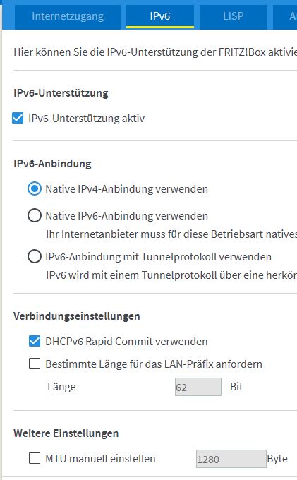

@Wilhelm14
Übrigens, mit den Einstellungen, wie von Dir im Bild gezeigt funktoiniert bei mir das Internet garnicht.
IPv6-Unterstützung aktiv (x)
IPv6 Anbindung:
(x) Native IPv4 Anbindung verwenden (empfohlen)
Vernindungs-Einstellungen:
[x] DHCPv6 Rapid Commit.
Bei mir funktioniert Internet (Web-Surfen usw. nur mit meinen zuletzt verwendeten Einstellungen, wie von
mir im Bild oben verlinkt.
Tagelang trat das Genannte nicht auf, und selbiges Problem bemerkte ich heute zuerst am Smartphone.
Dieses vermeldete erst "dieses Netzwerk hat kein WLAN", Blödsinn Wlan ging, aber Inet nicht mehr
Ich konnte ja das Webinterface der FB per Wlan aufrufen.
Edit: Oder das Smartphone meldete "dieses Wlan hat kein Internet", das stimmt.
