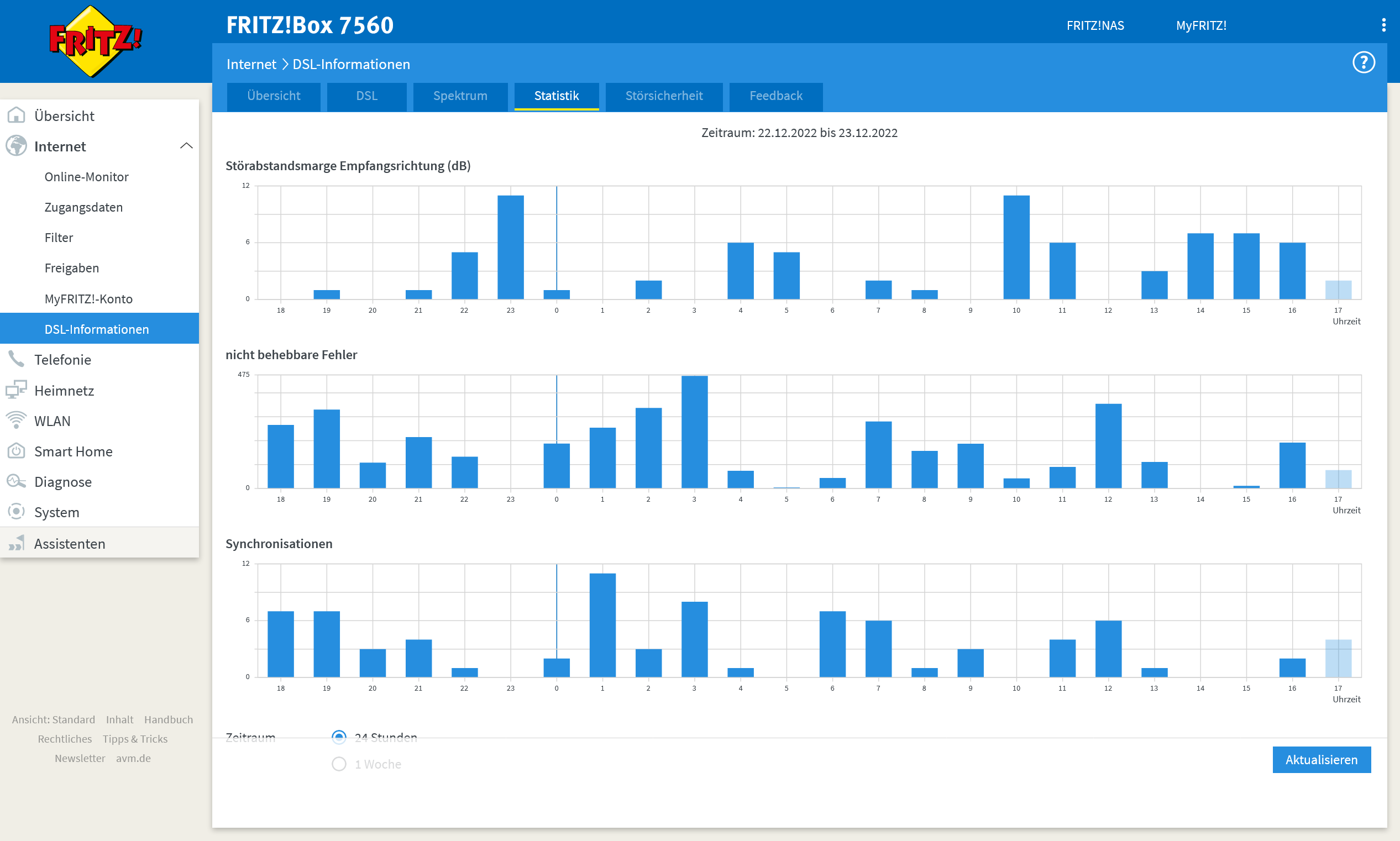

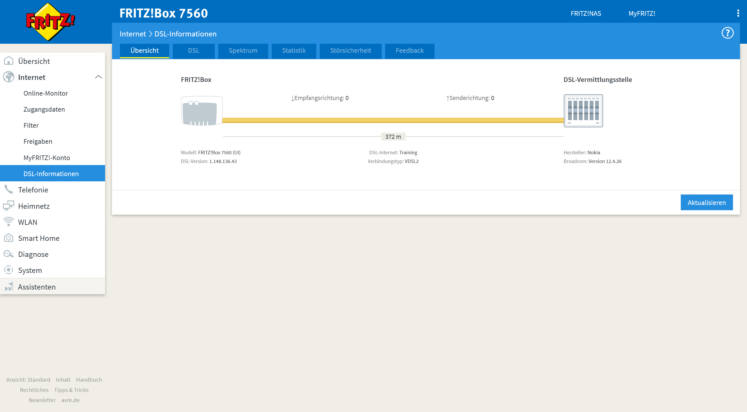

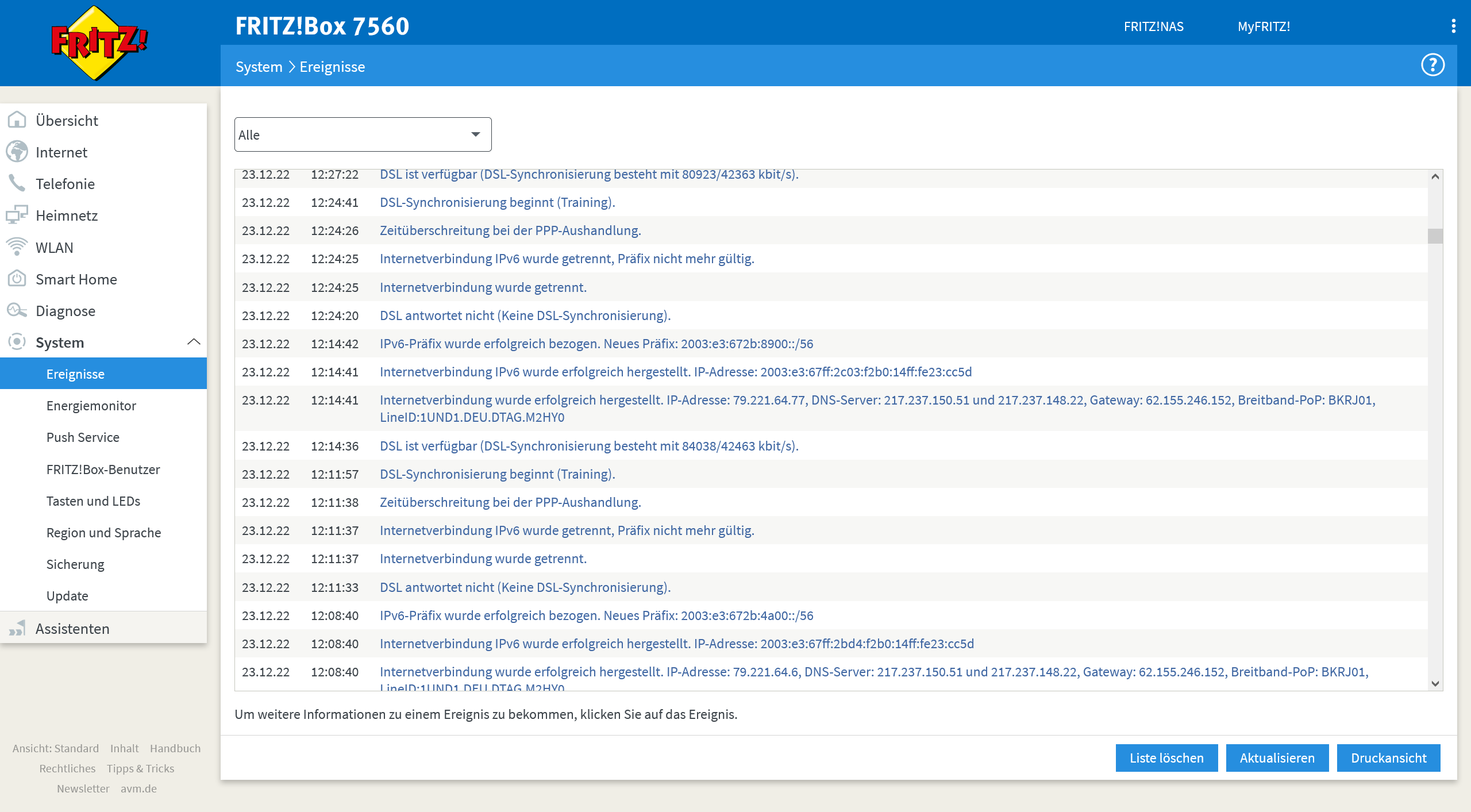

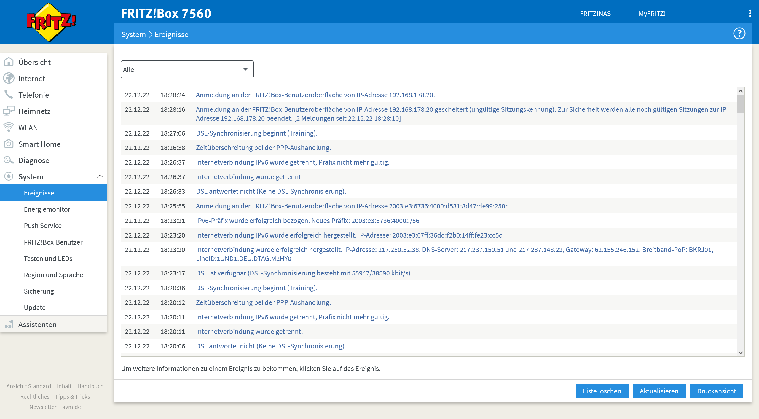

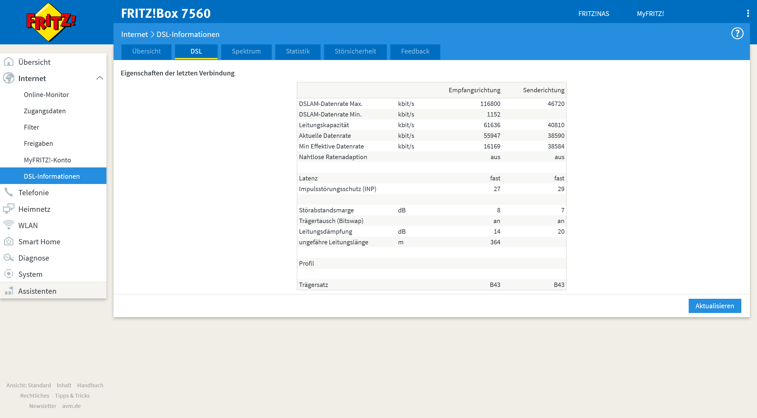

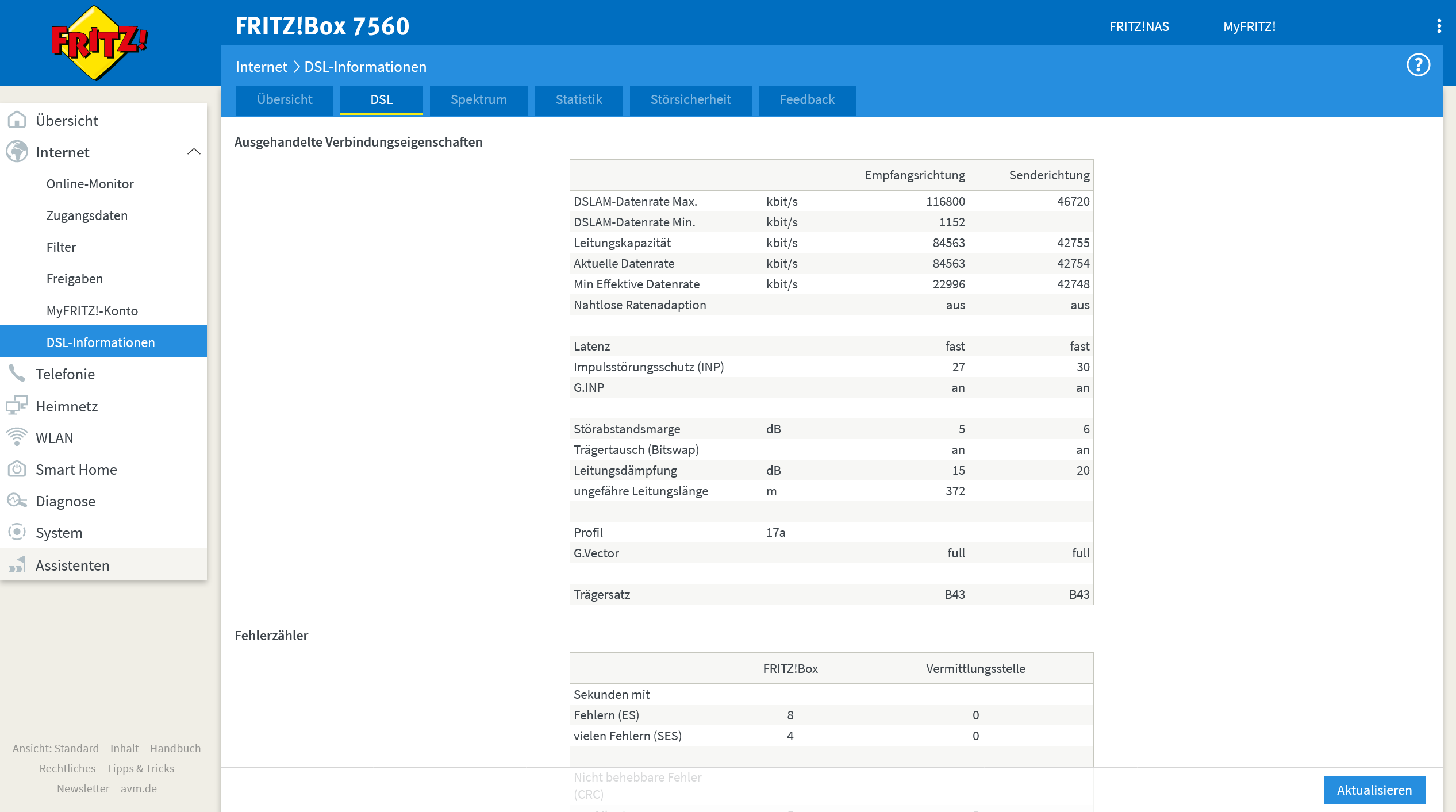

wie oben bereits geschrieben habe ich seit Wochen ständig Abbrüche beim Internet und die Bandbreite dümpelt auch nur bei 50-60mbit rum.
Laut Telekom Techniker ist die Leitung völlig in Ordnung und 1und1 hat den Router auch schon 2 mal getauscht, dabei handelt es ich um die Fritzbox 7560.
Manchmal ist in letzter Zeit sogar so schlimm, dass über Stunden keine Verbindung zu Stande kommt.
Habt ihr vielleicht noch eine Idee, an was es liegen könnte? Langsam bin ich wirklich genervt davon. Noch nie war das so Schlimm wie jetzt, dabei lief der Anschluss in der Vergangheit fast immer ohne Probleme.
LG

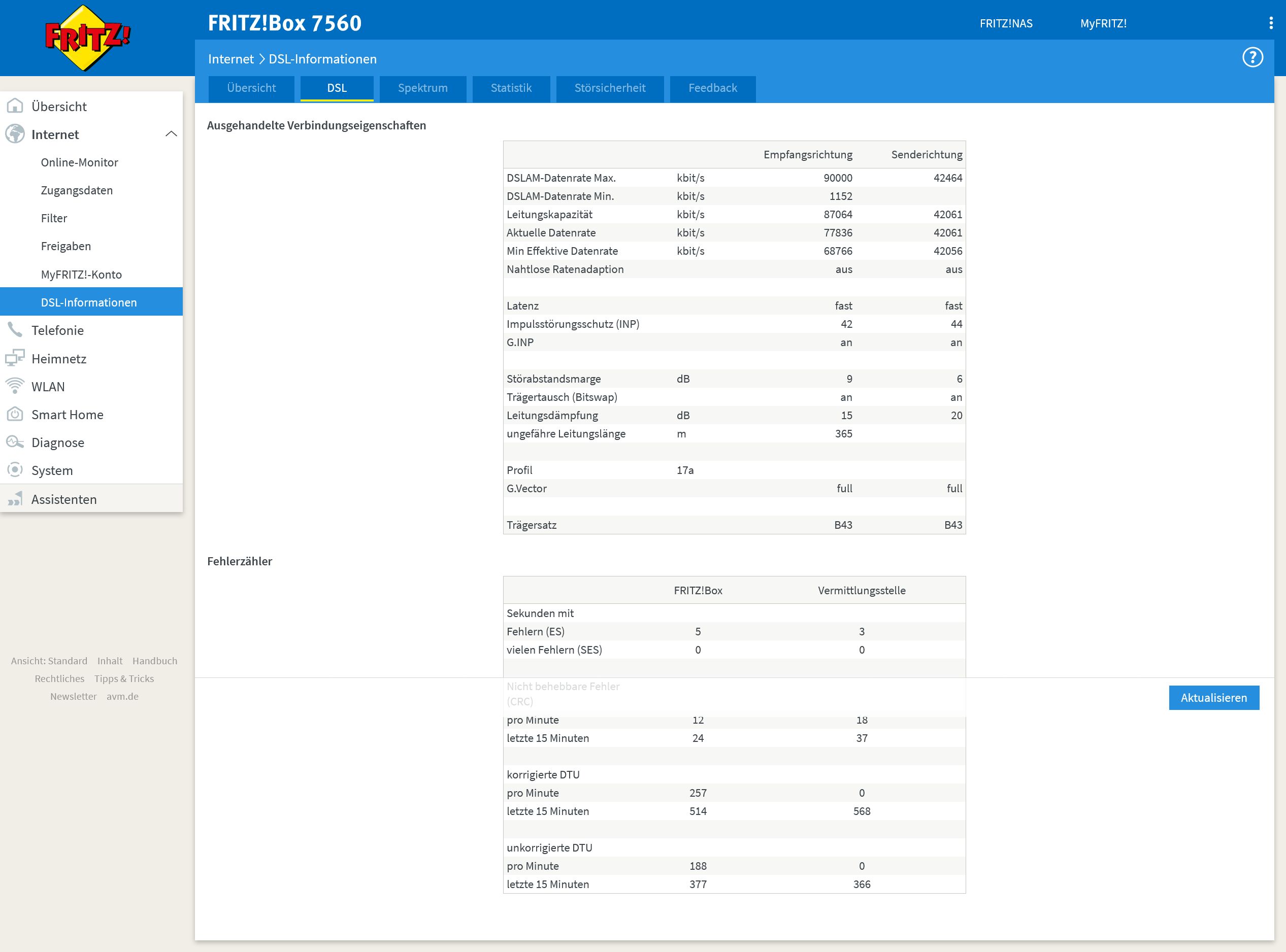

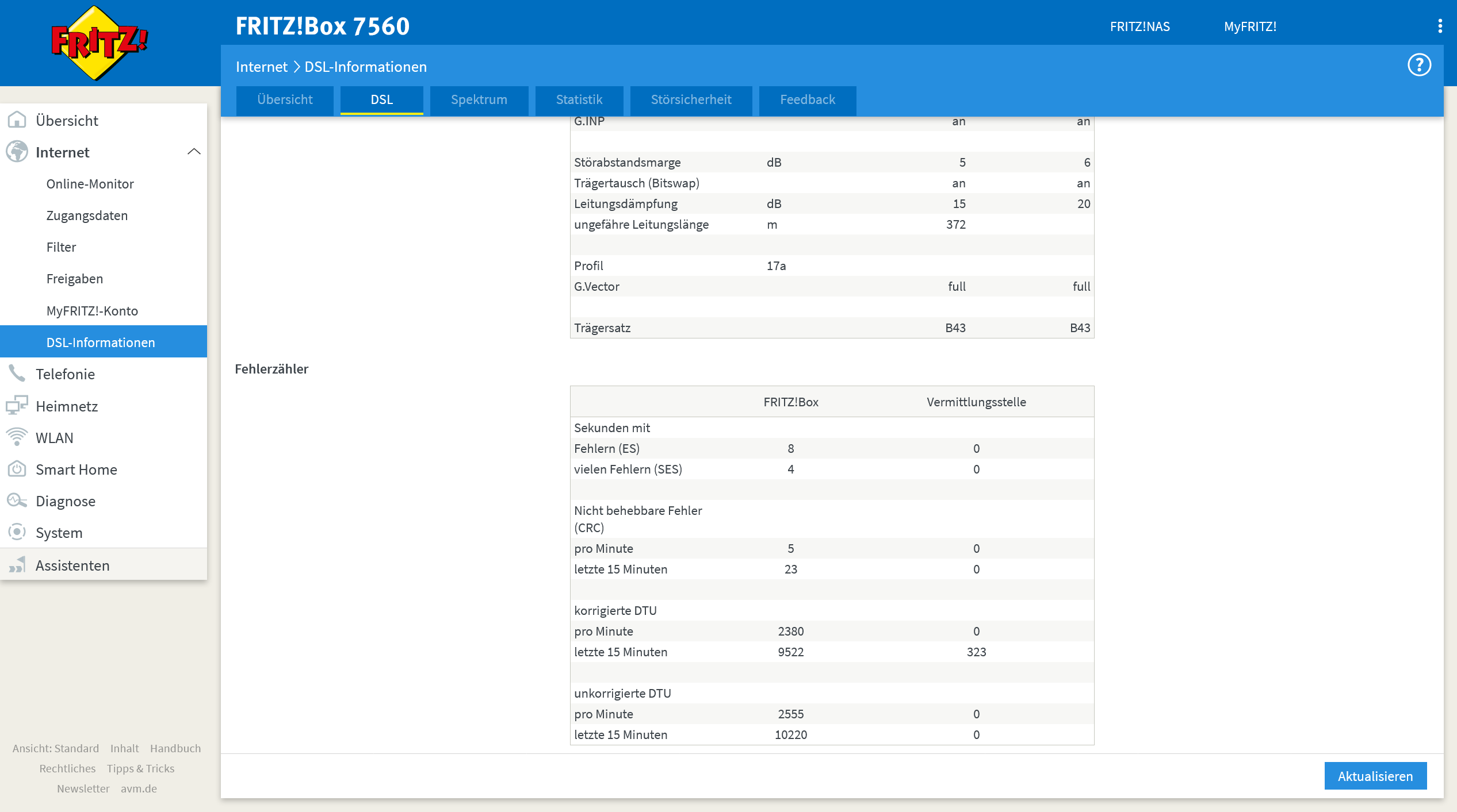

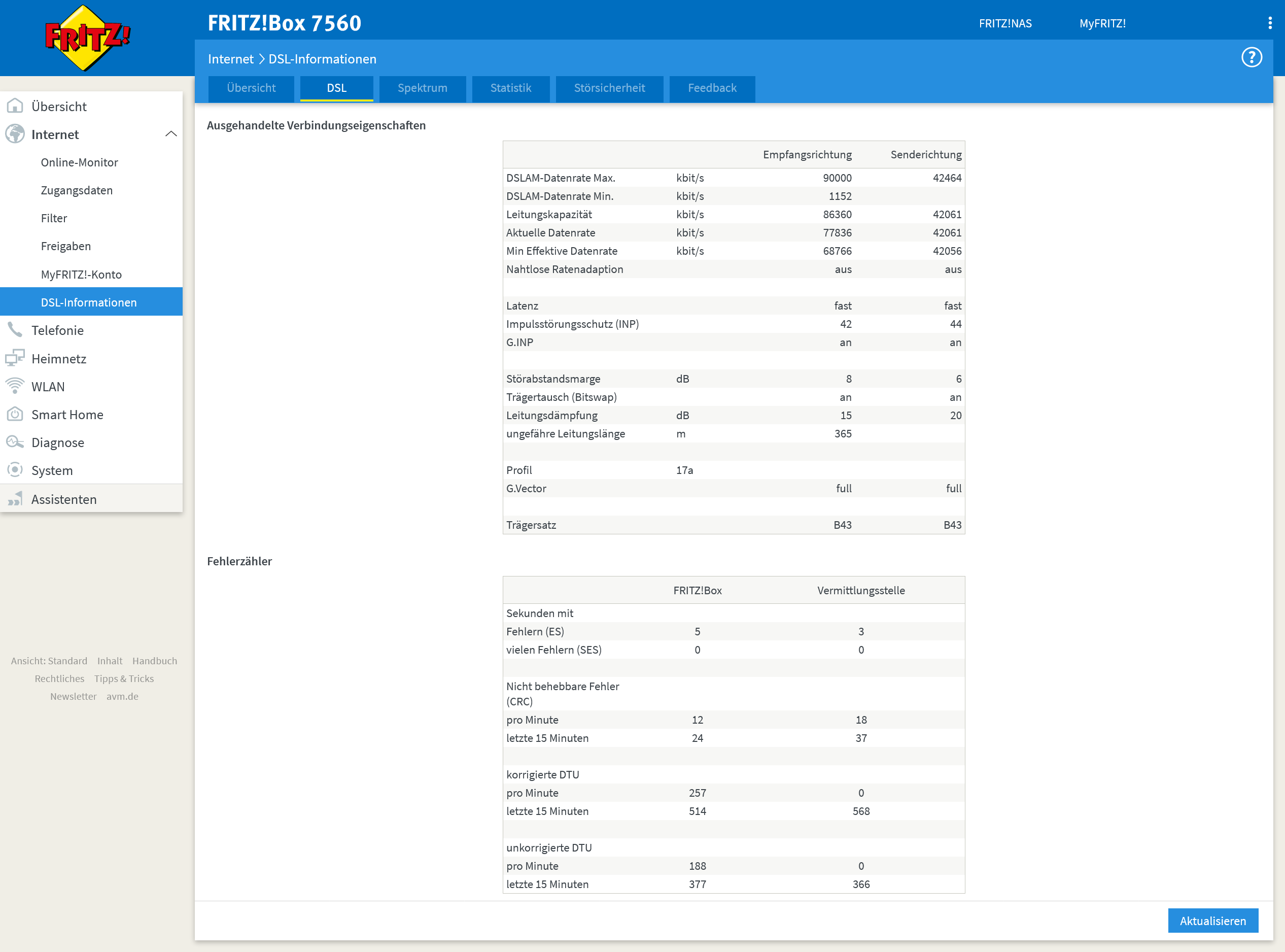

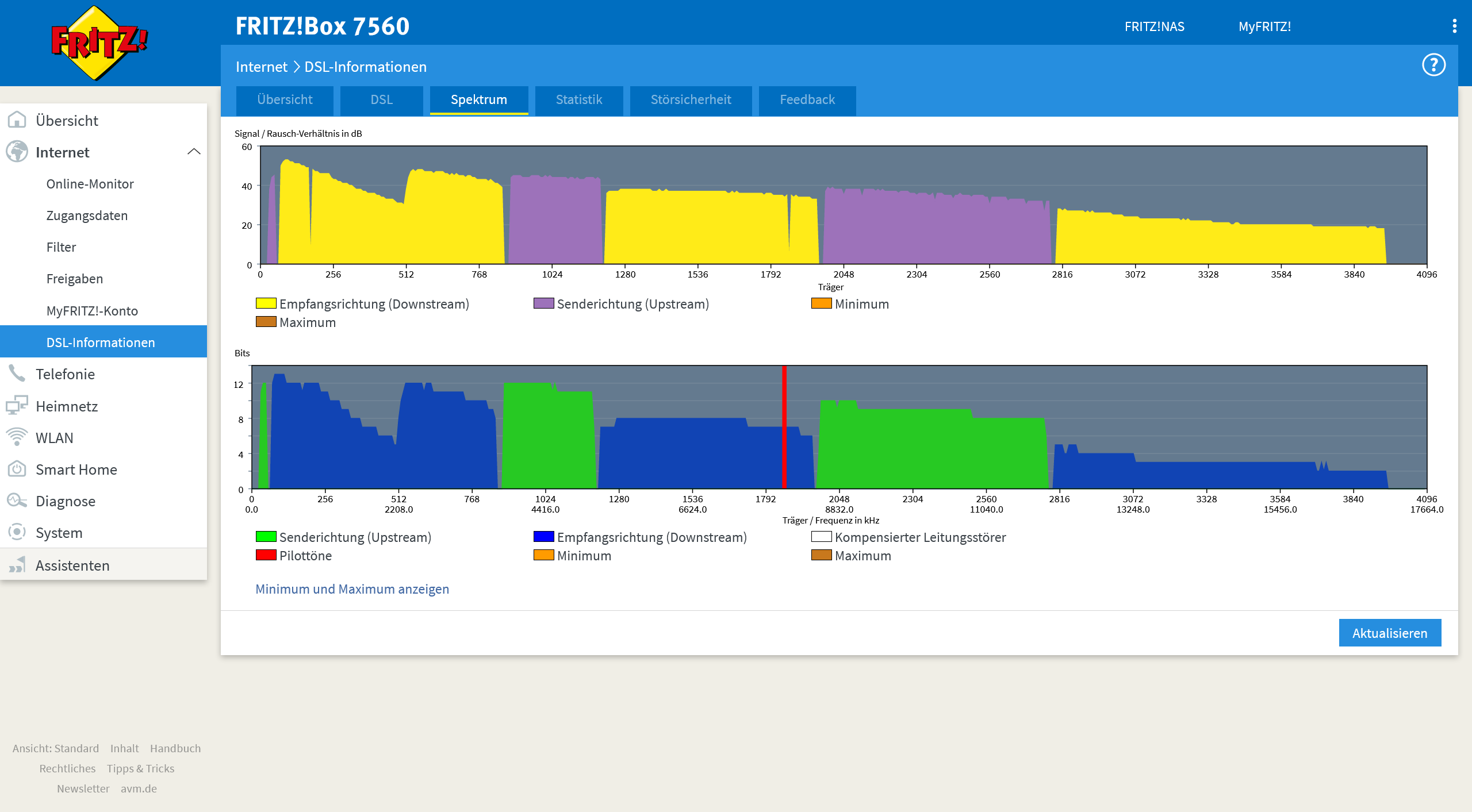

Da stimmt was nicht. Die Dämpfungswerte passen so gar nicht zur Leitungskapazität und dem SNR. Zeige auch mal die anderen Screenshots aus dem DSL Informationen, das Spektrum auch mit Min/Max Werten.
Ist ein Powerline bei dir in der Umgebung im Einsatz? Das sieht nach einem massiven externen Störer aus.

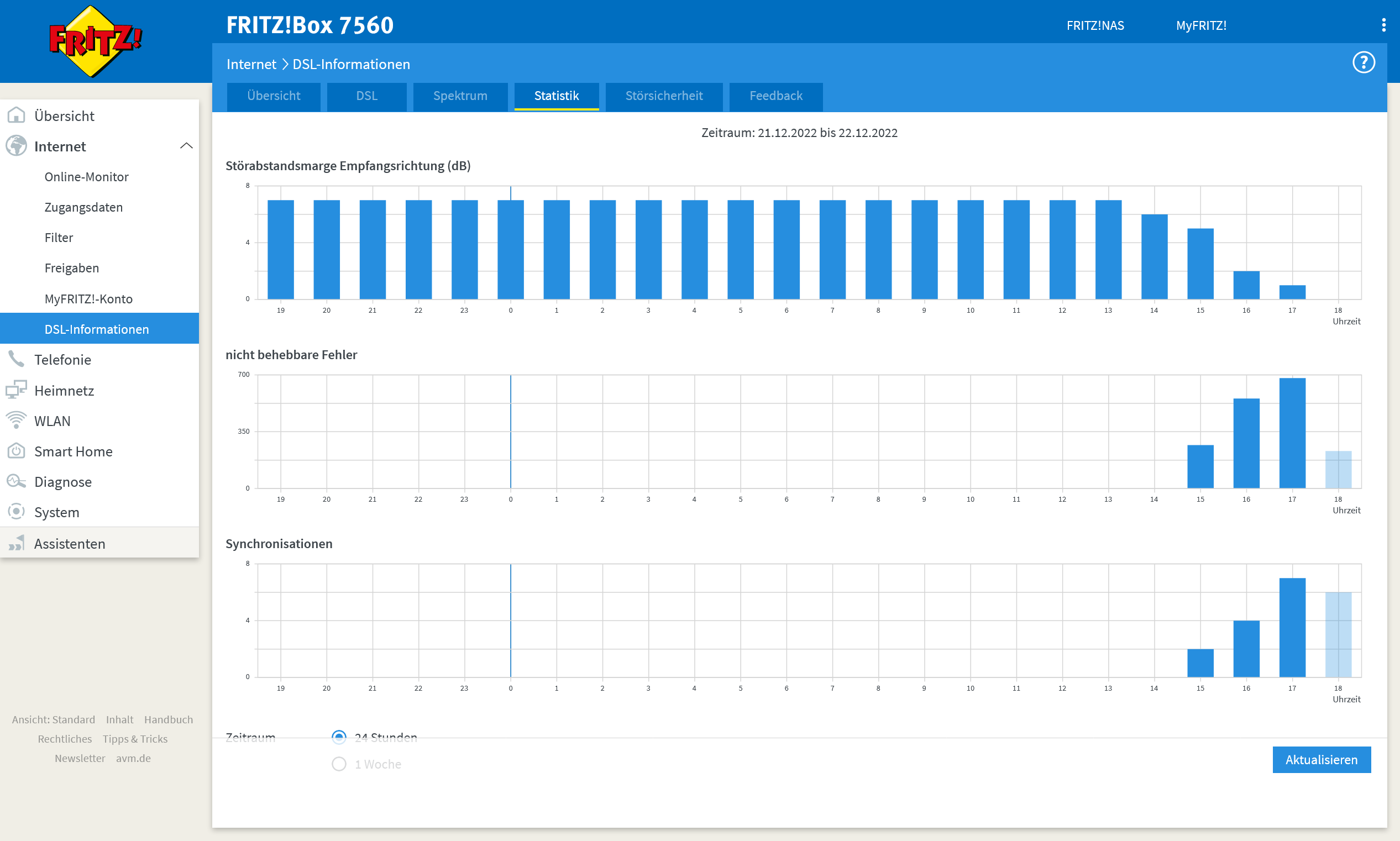

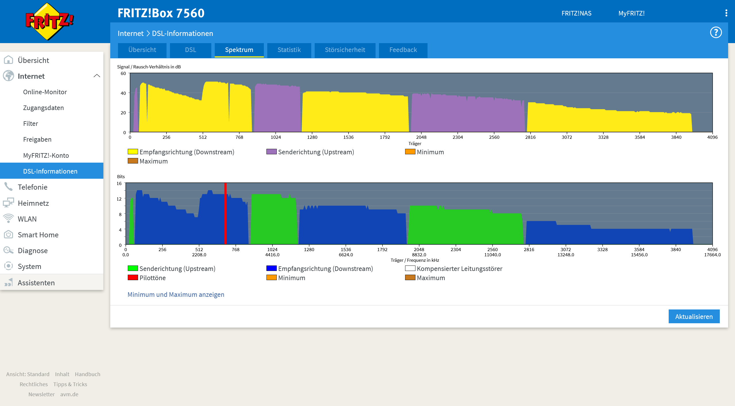

Da liegt ein temporärer Effekt vor. Schön zu sehen, wie der SNR ab 14 Uhr einbricht. Entweder kommt da ein externer Störer, der das Signal überlagert, oder es gibt eine Leitungsstörung, die die Dämpfung nach oben treibt. Bei dem momentanen Wetter kommt mir da direkt Feuchtigkeit in den Sinn, die in eine Verbindung eindringt.
Dein Problem: Wenn der Techniker zur falschen Zeit misst, dann sieht alles perfekt aus. Das Problem tritt offenbar nur in einem eingeschränkten zeitlichen Korridor auf.
Bei der katastrophalen Störabstandsmarge kein Wunder, dass das nicht klappen will...

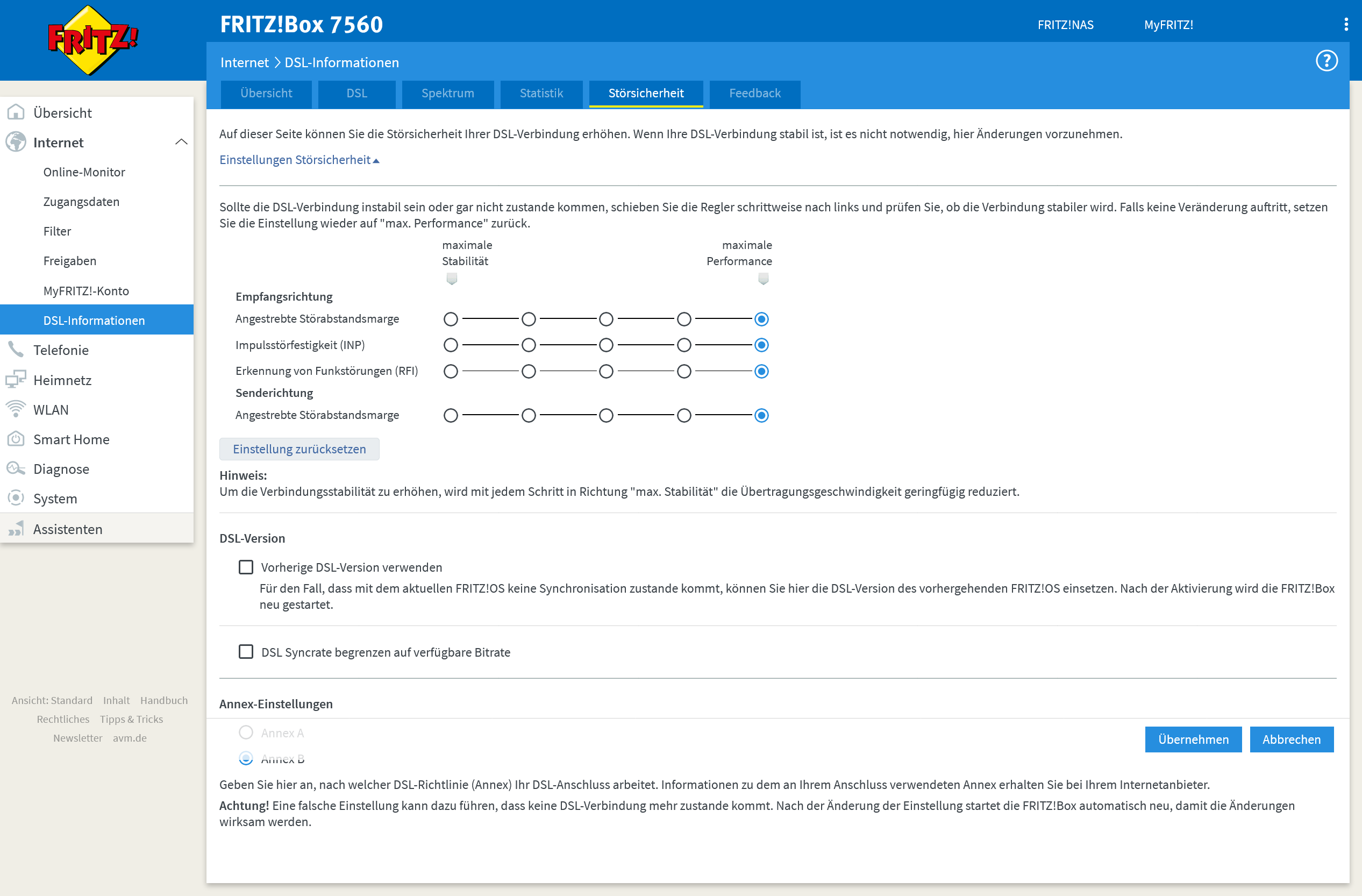

Du könntest versuchen, die Störsicherheits-Einstellungen mehr in Richtung Stabilität zu bewegen, vielleicht hilft das was. Aber realistisch gesehen muss der Störsender gefunden und eliminiert werden.
Wenn der Telekom Techniker sich sicher ist, dass deren Hardware OK ist und die Fritte schon zweimal getauscht wurde, sind leider die Nachbarn der naheliegende Verdacht...
Wobei die langsam sinkende SNR nicht vollständig zu 'Nachbar hat Gerät XY eingeschaltet' passt.
Du kannst ja mal gegen das Wetter checken, ob die Störungen immer ein-zwei Stunden nach starkem Regen anfangen oder Ähnliches. Falls sich sowas mehrfach in Reihe feststellen lässt, könnte man nochmal mit dem Techniker reden.

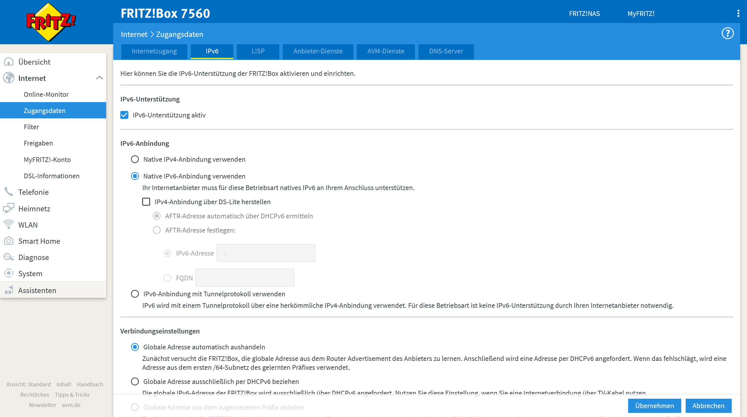

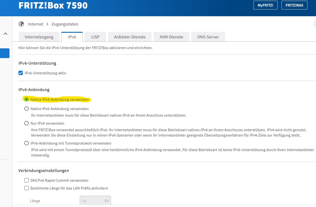

Hallo Marvomat,
ich würde mal diese Einstellung Probieren.
Grüße

Bei einer Störabstandsmarge unter 6 (db) wirds immer instabil,
sieht man hier auch schön wieder.

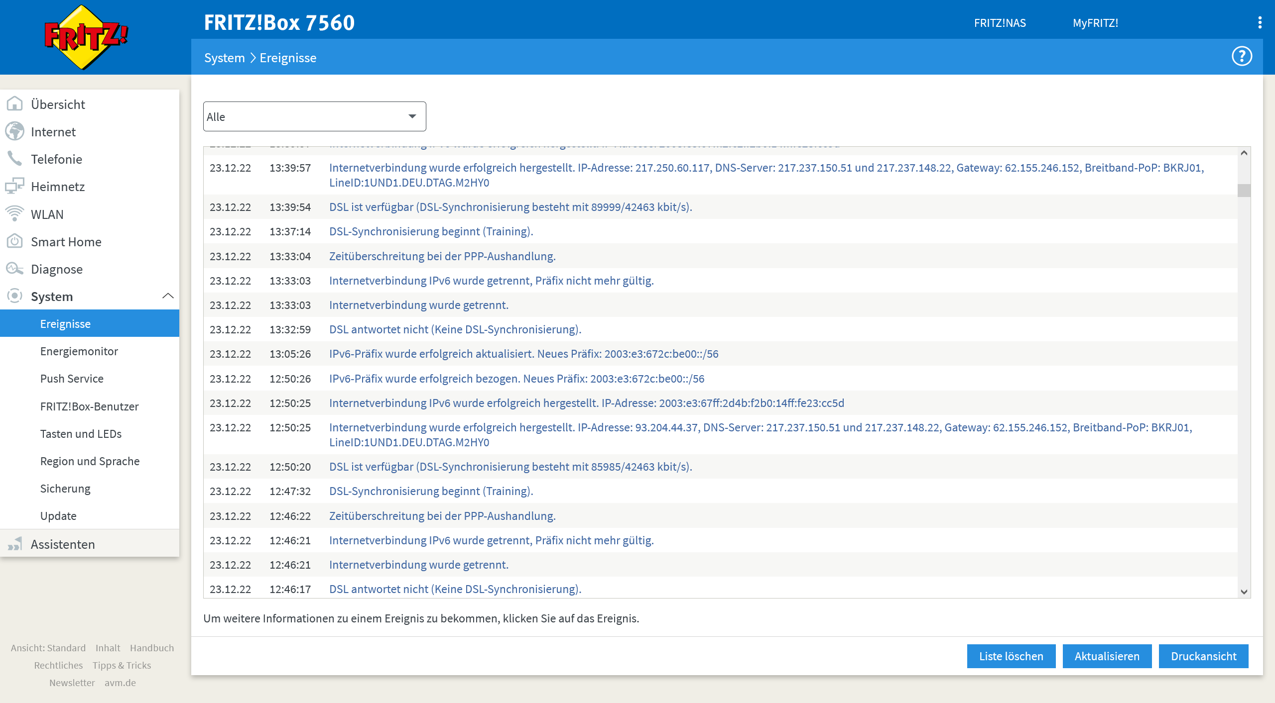

Ich bin's nochmal
Scheinbar nutzt im Haus niemand Powerline oder ähnliches.

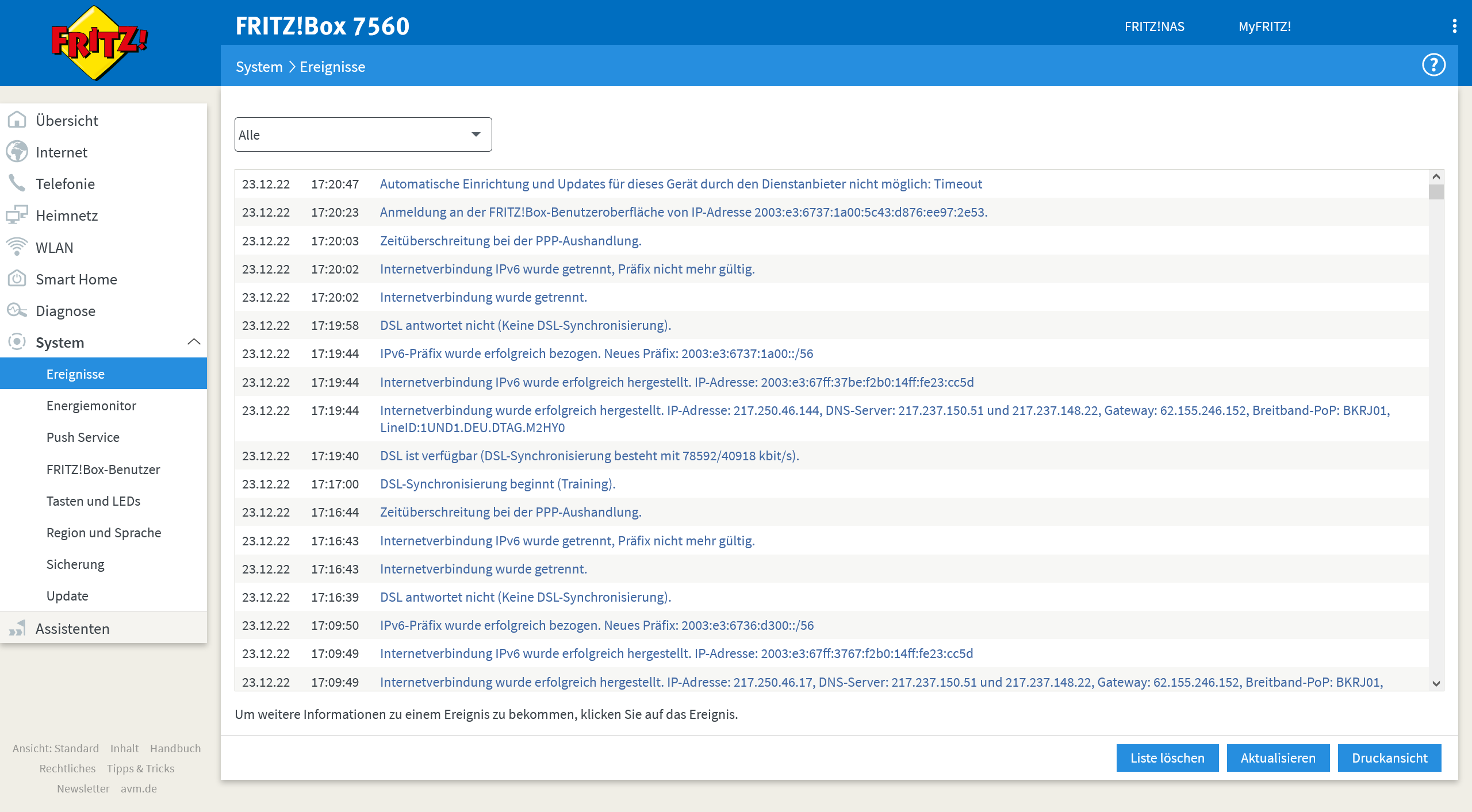

Hier nochmal der Log aus der Fritzbox von heute

An der grundsätzlichen Aussage von gestern hat sich nichts geändert. Entweder schlägt da ein Störer rein, oder die Leitung hat ein Problem. Inzwischen ist es aber offensichtlich dauerhaft der Fall. Das erhöht die Chance, dass ein Techniker auch ein Problem sieht, wobei es immer mal Stunden gab, in denen die Leitung in Ordnung war. Das Störverhalten ist also hochdynamisch, was eher für einen Störer spricht.
