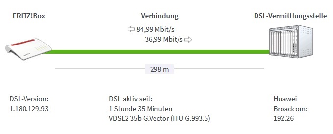

Hallo, liebes Telekom hilft Team, und Forenbesucher.
Folgendes Problem. Seit mehr als zwei Wochen reist ständig die Verbindung ab.
Oft mehrmals am Tage und mehrmals hintereinander.
Alleine gestern 7x Abbruch.
Wir haben den SuperVectoring mit 250/40.

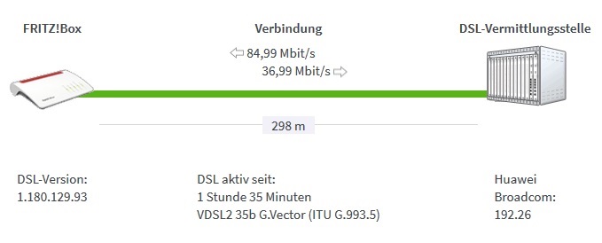

Doch mittlerweile sind davon nur noch 84,99 down und 36,99 up übrig. Siehe Anhang.
Als Fehlermeldung unter Ereignisse taucht stets "Zeitüberschreitung bei der PPP-Aushandlung auf"
Erst war nur der Upload betroffen und wurde dann vermutlich von DLM/Assia erst von 46 auf 42 und dann auf glatt 37 reduziert, aber nun ist auch der Download betroffen.
Nornalerweise liegen sonst 200/46 problemlos an. Mehr geht auf die realen 334m nicht wurde mir mal am Telefon mitgeteilt.

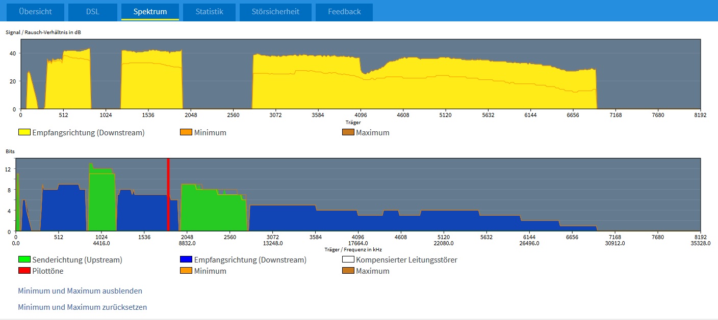

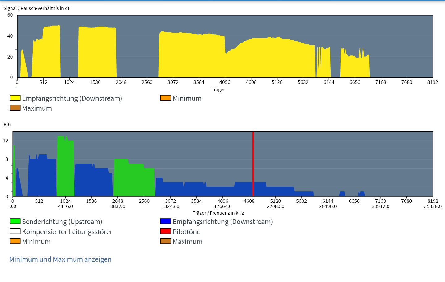

Ich bin mal so frei und hänge gleich mal zwei Bilder an.
Die Verbindung und das Spektrum. Das Spektrum war sonst hinten nicht so glatt und viel fülliger (oder wie man das ausdrücken soll)

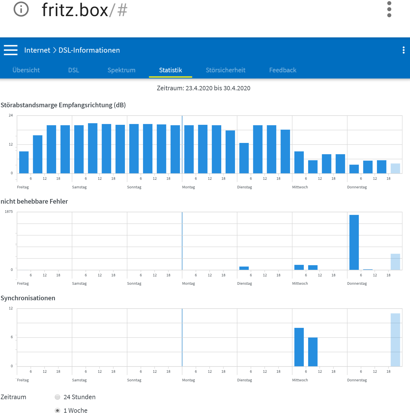

Hallo, ich muss mich doch wieder melden.

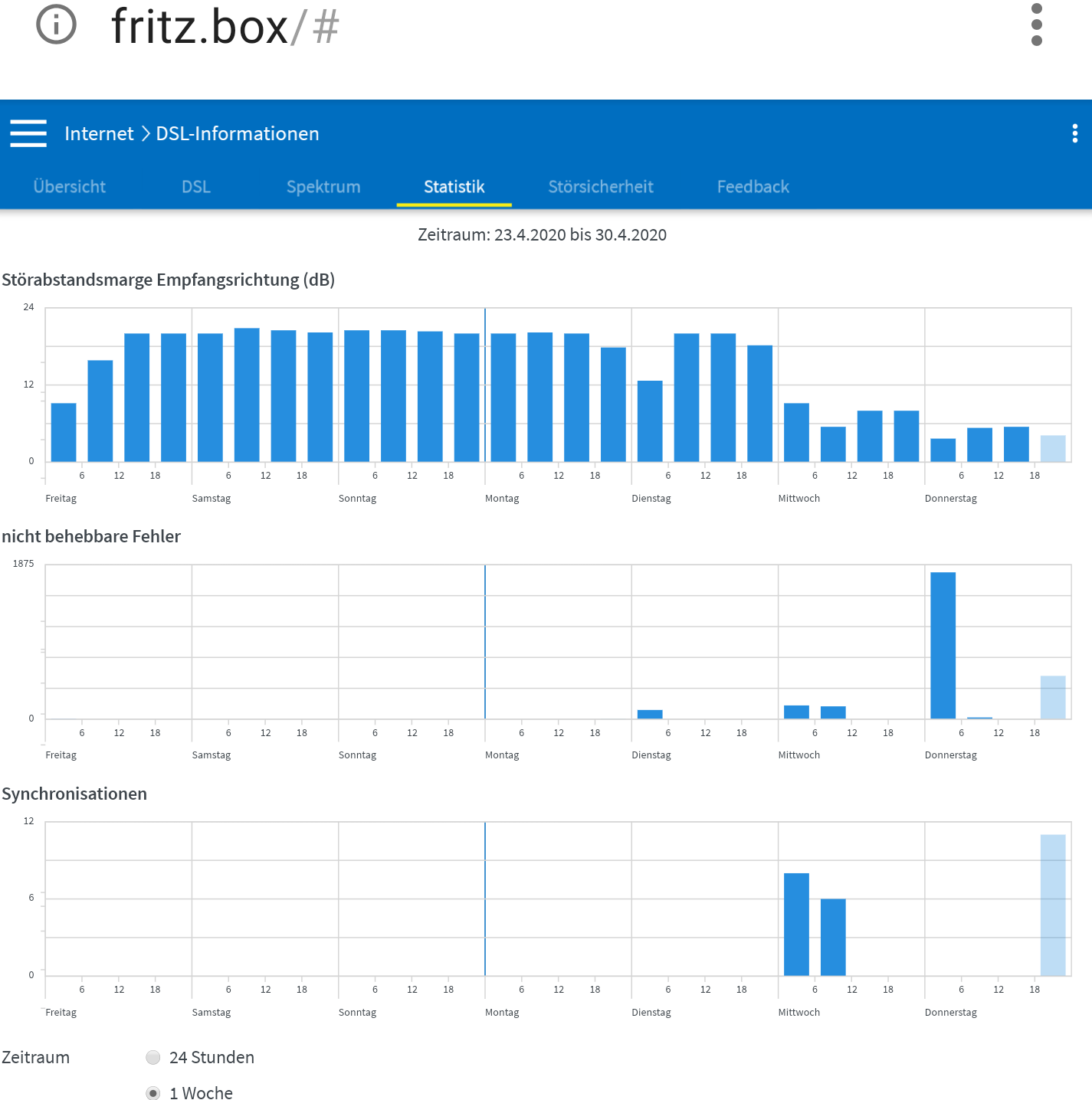

Erneut Abbrüche. Alleine gestern 14x Synchronisation verloren und heute bereits 9x. Immer wieder "Zeitüberschreitung bei der PPP-Aushandlung"
Wenn nötig hänge ich noch das Protokoll vom Router an (was ich jedoch erst retuschieren müsste um personalisierte Daten)
Darum hänge ich nur die Statistik hier erst mal an.
So, wie verfahren wir nun weiter?
Erreichbar telefonisch immer ab 13h, per Text in jeder meiner Pausen.

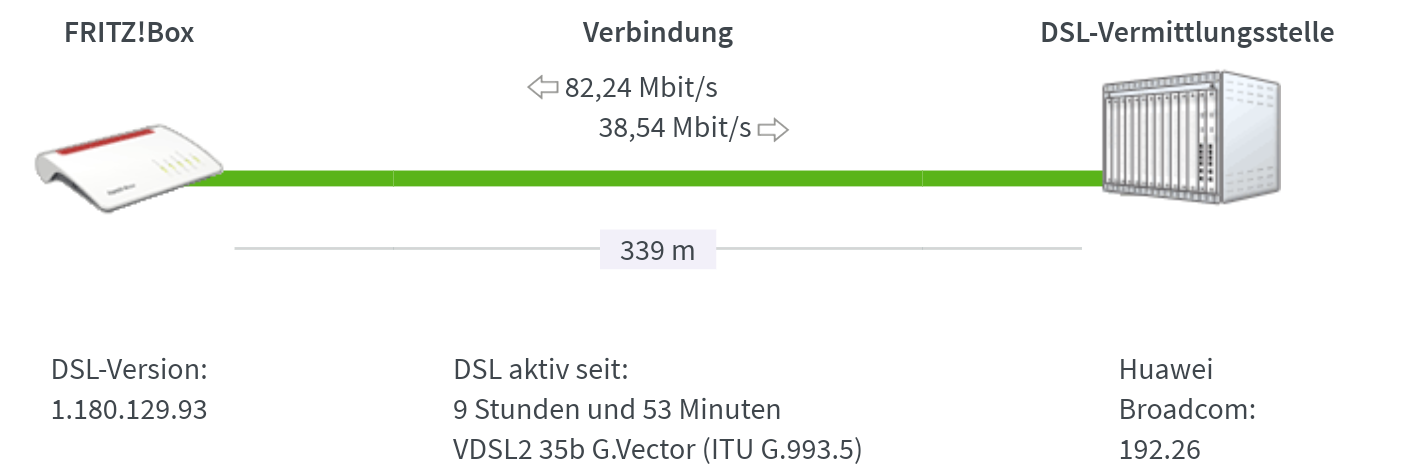

Ergänzung: jetzt 12x schon Abbruch. Wieder Fehler PPP-Aushandlung.
Ergänzung 2 heute: siehe Screenshot. 82 Mbit / 38 Mbit mehr als indiskutabel.
Mfg Piet

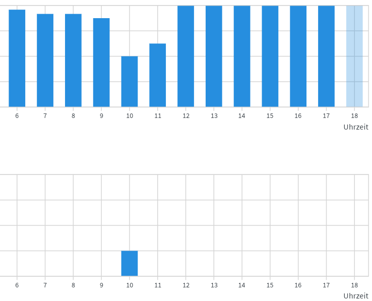

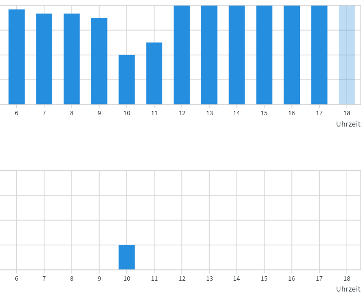

Vielen Dank, erst mal dafür.
Heute war wieder zwischen 10 bis 12 Störeinfluss.
Da die Verbindung aber nur mit 82 mbit anliegt, und die Störabstandsmarge daher bei gewaltigen 24 dB liegt, kam es aber zu keinem Abbruch.
Ich hänge mal das Bild dennoch an. Rein zur Dokumentation.

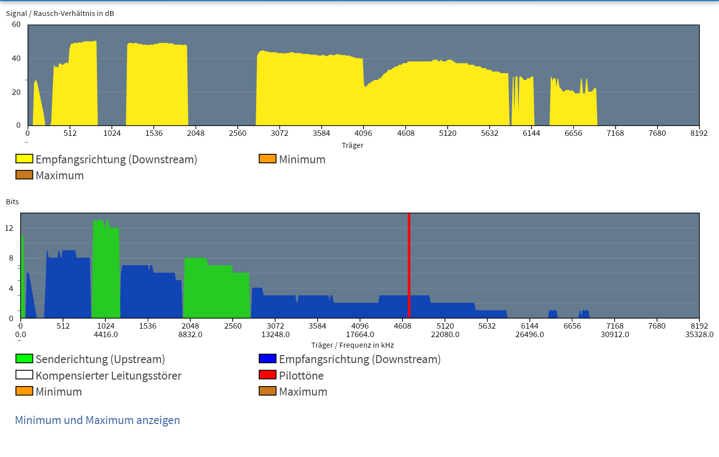

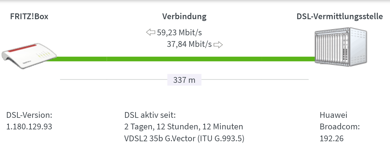

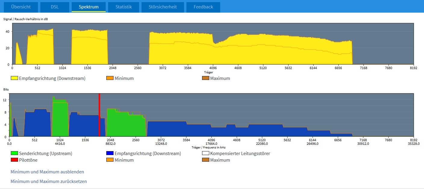

@Telekom hilft
Es sind wieder massive Störungen aufgetreten, und die Geschwindigkeit der Verbindung passt überhaupt nicht.
Arbeiten daher nur eingeschränkt möglich.
Siehe Bild(er). Also VDSL 50 Leistung bei SuperVectoring ist einfach inakzeptabel.
Haben ja nicht aus Spaß SV genommen.
Wie wäre es mal mit einer Störer Suche? So mit Messgerät oder Peilwagen?
LG Piet
