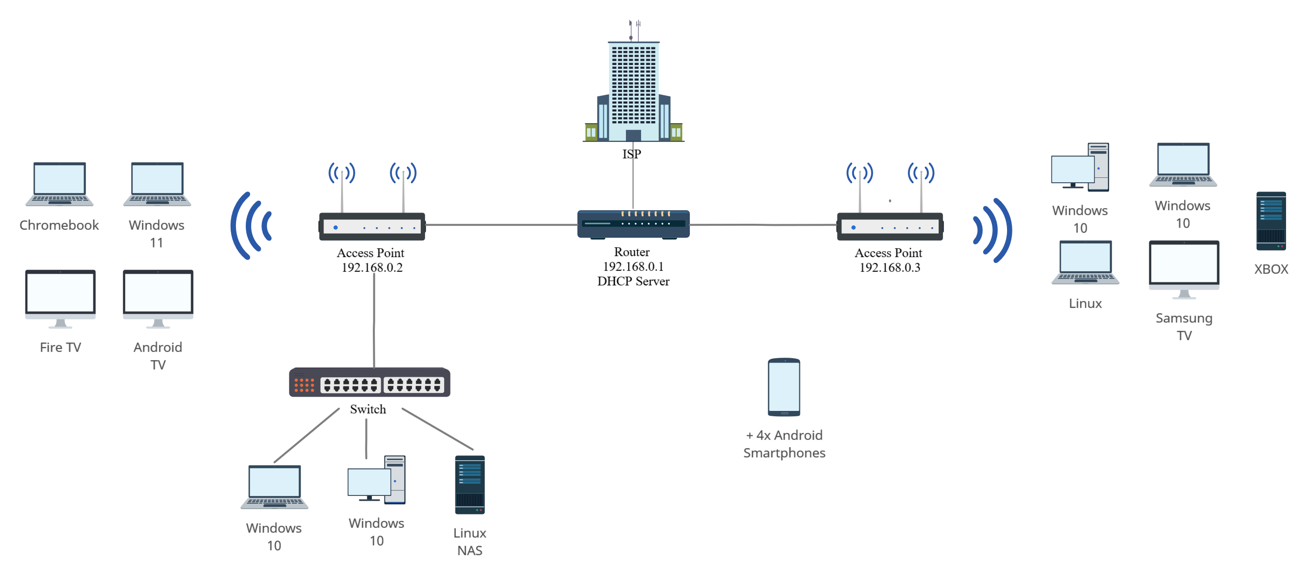

Mein aktuelles Setup sieht wie folgt aus:
Meine Wohnung ist ca. 140 m² groß und in länglicher Form. Von daher ist die Anordnung der Geräte wie in der obigen Skizze. Der Router befindet sich mehr oder weniger in der Mitte der Wohnung und links und rechts davon habe ich jeweils einen AP (Tenda AC10).
Am Router wurde das WLAN deaktiviert und am Router läuft auch der DHCP-Server.
Generell läuft das Netzwerk. Der Zugriff auf das NAS ist mit den vollen 1 Gbit möglich. Meine 300 MBit-Leitung wird von den PCs welche am Switch hängen auch voll ausgeschöpft.
Manchmal passiert es jedoch, dass die Wireless Geräte das Internet kurz verlieren. Es sieht fast so aus, als würde das Gerät neu im Netzwerk angemeldet. Wenn dies passiert, dann ist auch die Verbindung an den Switch-Geräten weg.
Zu Testzwecken habe ich jetzt einmal den Router direkt über ein extra Kabel mit dem Switch verbunden. Bei den letzten 3 WLAN Unterbrechungen war die Verbindung am Switch dann weiterhin vorhanden. Die Verbindung überprüfe ich hierbei im Moment via Star Trinity.
Ich habe irgendwie die Vermutung, dass der Router mit der Anzahl der Geräte überfordert ist. An meinem Setup hat sich seit dem Router-Tausch nichts geändert und vorher funktionierte alles ohne Probleme. Auf Anfrage bei Vodafone wurde mir gesagt, dass man von einem max. Gerätelimit nichts wisse.
Was glaubt Ihr, was die Verbindungsabbrüche verursacht?
Kann ich dies irgendwie monitoren?
Könnte es sein, dass 16 aktive Geräte für den Router (Sercomm FG824CD) zu viel sind?
Könnte es mit der TWT (Target Wake Time) etwas zu tun haben?
Schönen Sonntag!

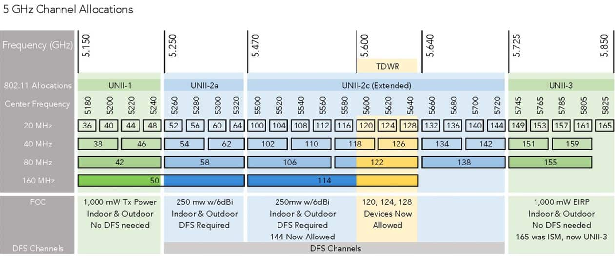

Laut dieser Tabelle sollte ich bei 40 MHz bei 5 GHz die Channels 38 und 46 verwenden:
Jedoch kann ich bei einem AP nur 36 / 40 / 44 / 48 und beim anderen 36 / 40 / 44 / 48 / 149 / 153 / 157 / 161 auswählen.
Sollte ich bei 5 GHz für die Bandwidth 40 oder 80 wählen und wenn 80, welche Channels?

Das sich die Channels nicht überlappen sollten ist mir klar. Nur wie sieht es mti der Bandwith aus. Soll ich bei 2.4 GHz 20 oder 40 nehmen?
Ja das kommt auf die Kanalbelegung durch die Nachbarn bei dir an. Grundsätzlich erreichst du den maximalen Durchsatz nur mit der größten Bandbreite. Und wie du die Kanäle bei welcher Bandbreite legen musst steht ja in dem Bild was du gepostet hast sehr schön aufgelistet.
