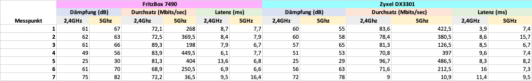

Für das W-Lan habe ich ein MacBook Pro 16" 2019 (Intel) mit 3x3 Streams genutzt. Hier kann die FritzBox 7490 mit ihren 3x3 Streams alles rausholen. Der Zyxel DX3301 hat "nur" 2x2 Streams, unterstützt dafür aber den neuen WiFi6/ax Standard, was sich besonders auf dem 2,4GHz Band bemerkbar macht.
Zwar wohne ich in der Großstadt mit vielen Nachbaren, die Wohnung ist aber günstig für W-Lan geschnitten und nicht sehr groß. Somit habe ich ganz gute Werte, obwohl ich hier auf Anhieb über 20 SSIDs sehen kann.
Die Messpunkte sind quer durch die Wohung verteilt und sind (ausgenommen #5 und #7) Orte an denen ich auch im Alltag einen Laptop nutzen würde (Couch, Tisch).
Messpunkt #5 ist eine Handbreit links neben dem Router aufgestellt. Messpunkt #7 ist der worst-case den ich hinbekommen habe (Router in einer Ecke und quer durch die Wohnung bei geschlossenen Türen der Client).
Die Dämpfung habe ich jeweils am Client ausgelesen. Der Durchsatz ist mit iperf3 gemessen mit jeweils 30 (-t 30) Transfers. iperf3 misst Empfang- und Senderichtung, ich habe jeweils den Durchschnitt genommen, die Werte haben sich kaum unterschieden. Die Latenz ist der Durchschnitt aus 30 Pings (-c 30).
Der Host/Server für Ping und iperf3 ist per Kabel angebunden, direkt am Switch des Geräts.
Ergebnisse der Messungen:
Insgesamt ist das W-Lan, für die dankbaren Gegebenheiten hier, ausreichend. Dort wo der Empfang gut ist, kann der Zyxel DX3301 die FritzBox im Durchsatz überbieten, besonders im 2,4GHz Frequenzbereich, wo der ax Standard einiges an Neuerungen bringt. was nicht am neuen AX Standard liegen kann, weil das MacBook nur WiFi 5 nach 802.11ac unterstützt. Dafür sind die Werte mit nur 2x2 Streams ziemlich gut.
Dort wo der Empfang nicht so gut ist (Messpunkt #7) ist die FritzBox aber deutlich stärker.

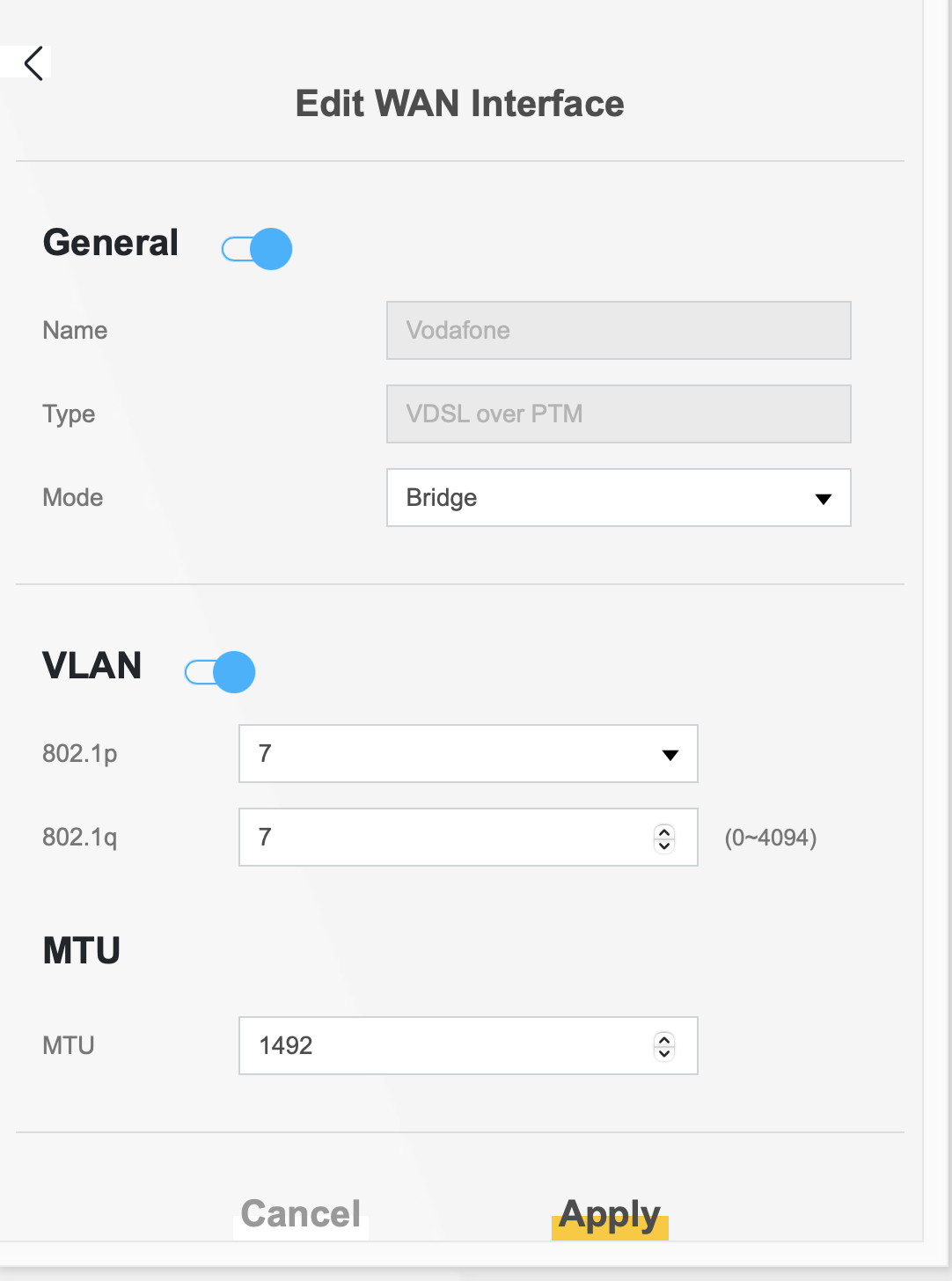

(V)DSL Bridge Mode mit Vodafone DSL auf einer Telekomleitung (das ist wichtig für die VLAN Tags):
Ebenso wie oben: Einstellungen (Hamburger Menü) > Network Settings > Broadband und dort "Add New WAN Interface":
Das VLAN Tag (siehe oben, analog zum Routermode) kann hier gesetzt werden, dann darf es aber nicht im Router gesetzt werden. Die FritzBox bspw. kann das Tag selber setzten, dann darf es aber hier nicht gesetzt werden.
Durch das speichern von diesem Bridge-WAN-Inteface hat der DX3301 DHCP bei mir deaktiviert, WLAN aber angelassen.
Das hat dazu geführt, dass ich mich nicht mehr einfach so mit dem Router verbinden konnte um auf die Bedienoberfläche zuzugreifen. Hierfür muss man sich eine IP selber setzen, dann ging der Zugriff wieder (z.B. über W-Lan).
Den Router kann ich an jedem beliebigen LAN-Port anschließen um die Verbindung über das Modem aufzubauen, solange die Ports in der default Gruppe sind (das sind sie alle am Anfang). Ich habe den Router an LAN1 angeschlossen.

Der Eintrag für 802.1p muss mWn immer auf 7 gesetzt werden, egal bei welchem Anbieter oder Netzbetreiber.
Hier kannst Du eintragen, was Du willst.
Ich würde es auf 0 lassen, weil Du sonst die PPPoE-Echos – die auf Stufe 5 sind – mit Deinem Internetverkehr überstrahlst. Anders ausgedrückt: Bei einem langen Download könntest Du ansonsten PPPoE-Echos verlieren, was dann zu einer Terminierung der PPPoE-Verbindung führen könnte.
