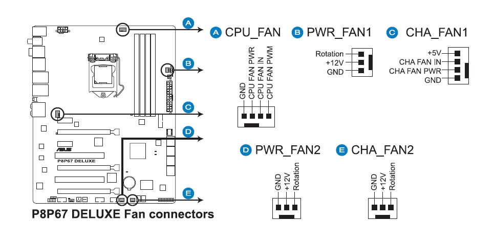

Aslo die Lüfter sind da, gibt es eine Möglichkeit die mit meinem Asus P8P67 Deluxe leiser zu bekommen? Im Bios ist die Steuerung aktiv und auf Silent gestellt (funktioniert mit dem CPU-Lüfter perfekt) aber die Nocutas gehen nicht unter 1000Rpm...
An welchen Anschluss hängt der Lüfter?
Laut Handbuch hat wohl nur der CHA_FAN1 vier Pin: allerdings kein vollwertiges PWM, sondern nur 5V auf dem letzten Pin :freak:
Von daher wird dein Board wohl versuchen, per Spannung zu regeln. Erfahrungsgemäß haben PWM'ler dann einen eingeschränkteren Drehbereich.
Ggf. bräuchtest du dann einen 3-Pin Lüfter, für die reibungslose Onboard-Steuerung.
Wie kein vollwertiges PWM :freak: Die hängen natürlich an dem einzigen 4 Pin den das MB bietet...
Sicher dass es versucht über Spannung zu regeln? Wie gesagt im Bios konnte ich ganz normal alles einstellen, wobei das wahrscheinlich nicht unterscheidet zwischen PWM und Spannung?
Dem Handbuch nach ist nur der CPU_FAN ein vollwertiger PWM. Der CHA_FAN1 hat zwar vier Pin, die sind allerdings nicht als PWM angebunden (s.o.).
