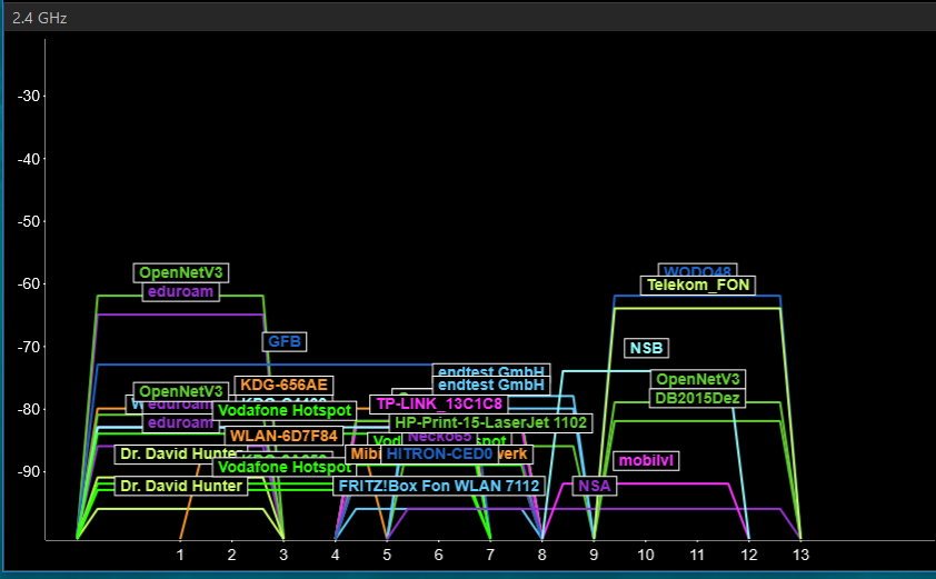

Hallo!
Ich habe extreme Probleme Internet in alle Räume zu bekommen. Es geht um ein 3-stöckiges Haus. Der Router + Internetanschluss befindet sich in der 3. Etage, da damals dort ein Büro war. Leider ist Kabel verlegen nicht möglich.
Deshalb habe ich im Treppenhaus in der 2. Etage einen 2. Router angeschlossen als Repeater. Das hat bis jetzt eigentlich ganz gut funktioniert. Jetzt sind jedoch wieder knapp 5-8 Wlan Netze dazugekommen und es geht einfach nichts mehr.
Besonders schlimm ist die Hochschule in der Nachbarschaft, die die ganze Umgebung mit Access Ponts regelrecht zupflastert.
Insgesamt sind es knapp 30-45 Wlan Netzwerke je nach Etage. Deshalb ist einfaches Channel wechseln keine Lösung.
5 GHz Router gibt es gar nicht in der Umgebung, jedoch ist die Reichweite viel zu gering. DLan funktioniert auch nicht, da jede Etage ein eigenen Stromkreislauf hat.
Hat irgendjemand eine Idee, was ich da machen kann?
