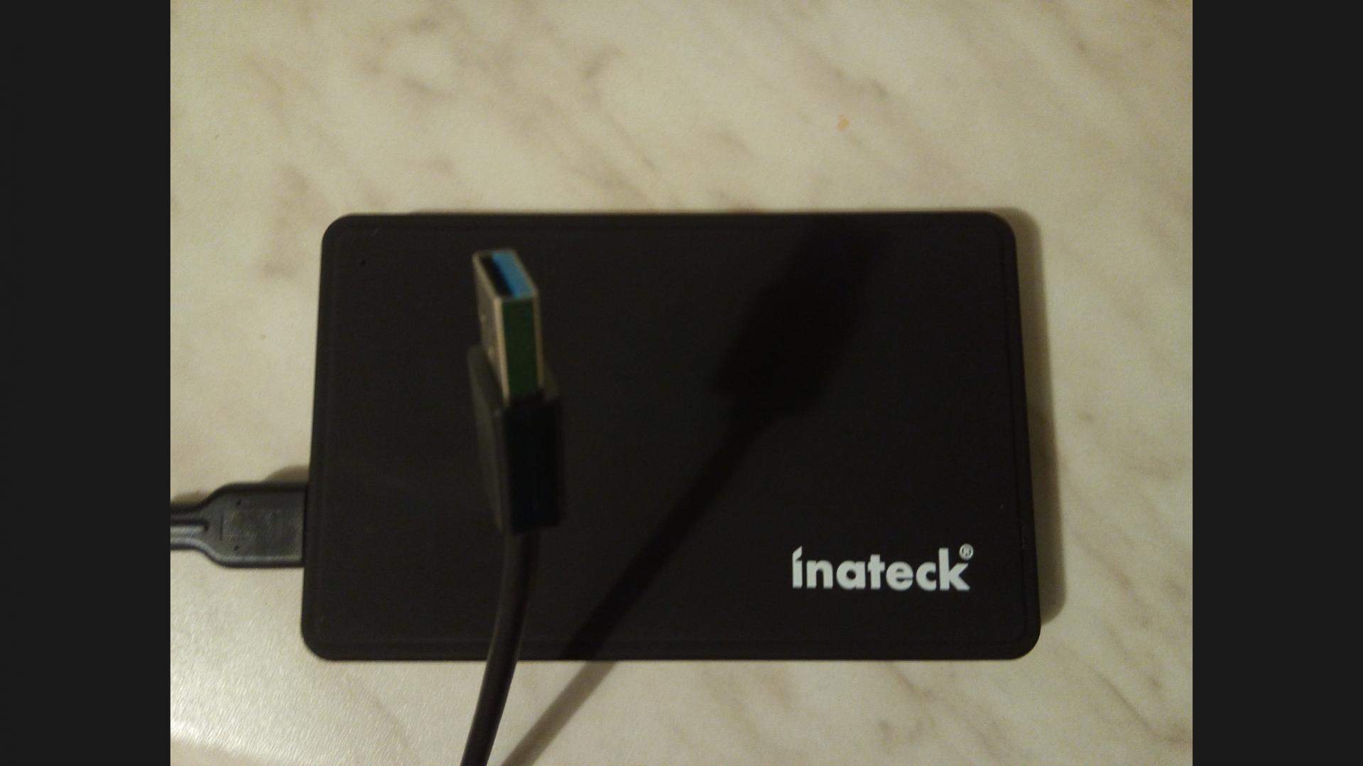

2,5 Festplatte im Innatek Gehäuse bring es nur auf 7Mb Lesen-Schreiben?
Sunny15
Cadet 2nd Year
Apr. 2017
22
die SATA 6Gb/s 2,5 Festplatte bring im innatek Gehäuse nur 7mb/s egal ob Lesen oder schreibend.
Getestet mit crystldiskmark 32 sowie 64bit Version.
Woran kann das liegen.
Im PC internen Anschluss erreicht die Festplatte 120mb/s Lesen 100mb/s Schreiben im diskmark benchmark bzw. auch beim einfachen Ordner kopieren.
Andere Kabel getestet. Mit anderen USB 3.0 Kabeln das gleiche.
Festplatte wird erkannt aber die schreibraten sind unterirdisch
Anderen Ports auch getestet, daran liegt es auch nicht.
Kann es sein das die Hitachi 2,5 Festplatte nicht mit dem Innatek Kompatibel ist?
https://www.amazon.de/Inateck-festplatten-Werkzeuglose-Installation-Tool-free/dp/B00IJNDBM4/

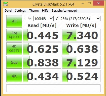

Was sagt Ihr dann dazu, dass auch im anderem Dual Station Gehäuse die Festplatte sich genau so verhällt.

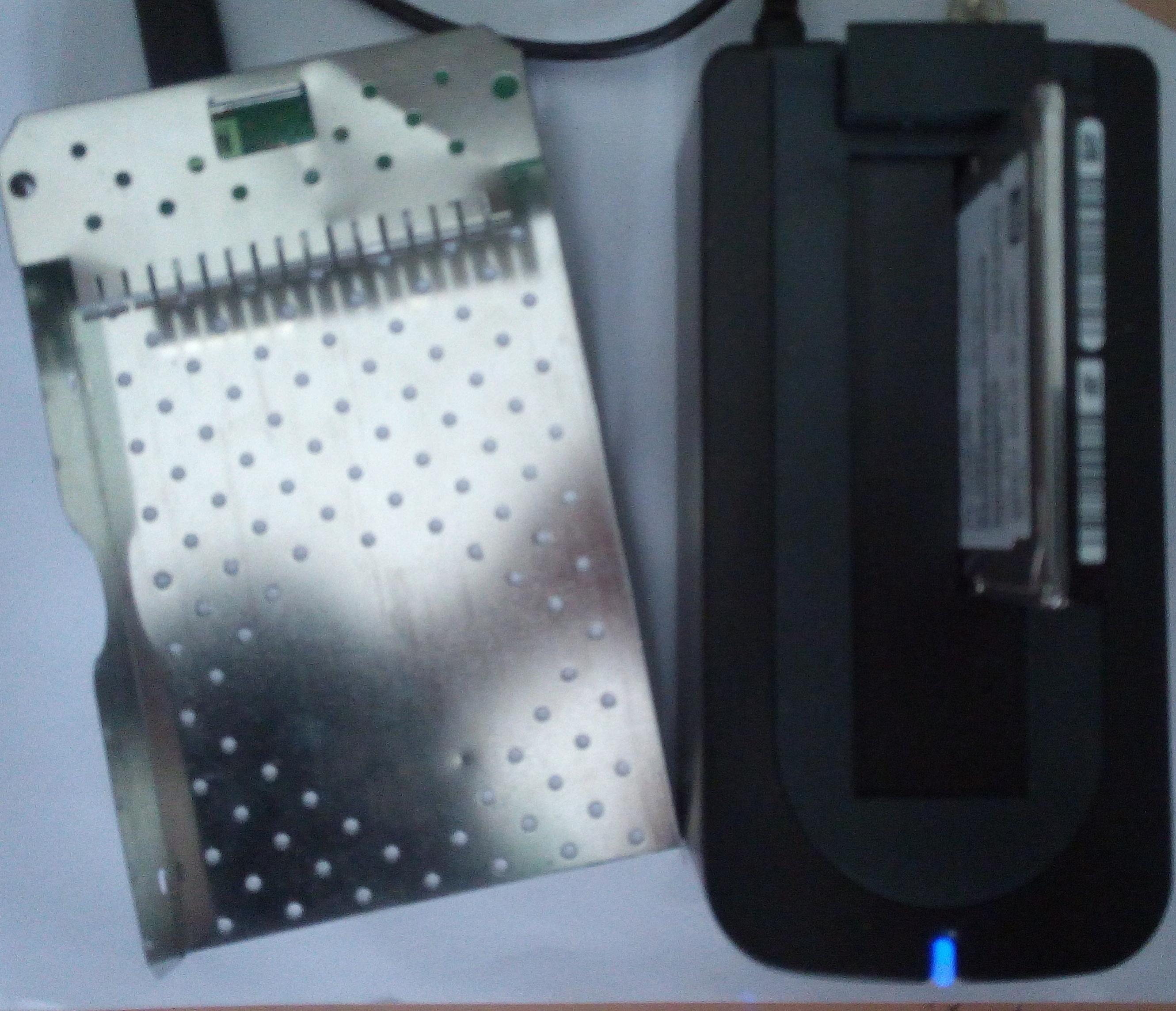

Zudem habe ich eine Externe Seagate Festplatte auseinandergebaut und dort die Festplatte verbaut.
Das gleiche, die Festplatte brachte mit 3 getesteten Gehäusen nur 7MB Schreiben und Lesen.
Festplatte ist eine: HGST 7K1000
Im Pc per SATA Anschluss liefert diese volle Transferraten.

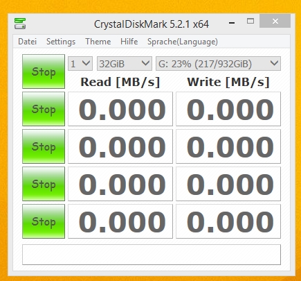

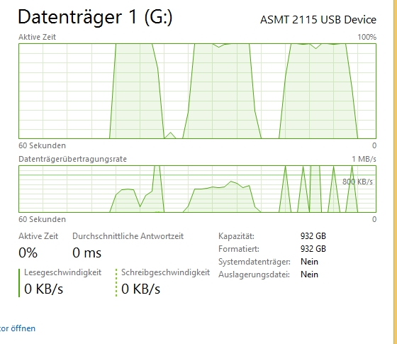

Dann lasst doch mal den Benchmark laufen und poste die Werte die der anzeigt, zumindest beim seq. Test. Die 7,4MB/s können igrendwas sein und 100% bedeutet nur, dass wenigstens ein ausstehender Request vorhanden ist, nicht aber das die 7,4MB/s schon das Maximum dessen sind was die Platte schafft. Das ist anders als bei der CPU Last.
Der läuft schon seit 1/2 Stunden und ist immer noch nicht fertig.
auch beim einfachen Ordner kopieren nur 7Mb/s.

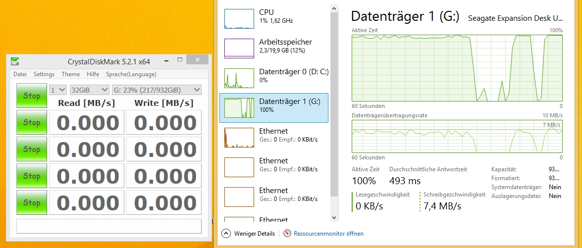

Schau mit dem Resourcen Monitor was alles auf die HDD zugreift. Parallele Zugriffe bremsen sich bei HDDs gegenseitig massiv aus weil dann die Köpfe dauernd bewegt werden müssen. Während der Benchmark läuft, darf es daher keine weiteren Zugriffe auf die Platte geben.
Daran lag es auch nicht, guter Gedanke Holt.
Es greift nichts anderes mehr darauf zu. auch beim normalen Kopieren von Explorer auf Explorer bleiben die Transferraten Konstant aber nicht höher als 7MB/s

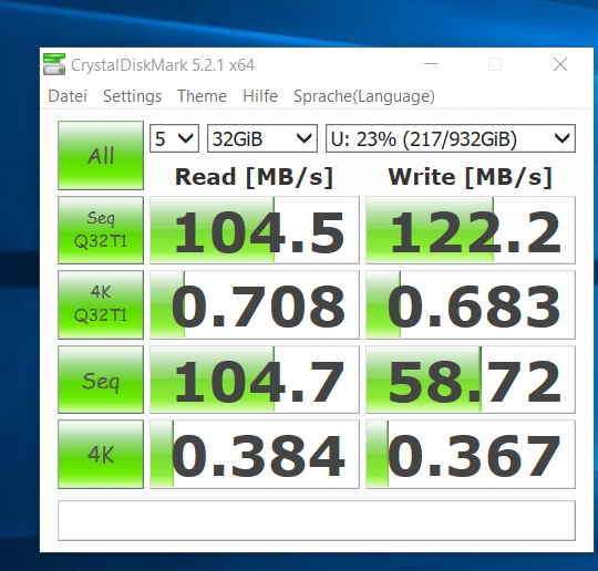

Und der Benchmakt einmal Intern

Chipsatz des USB Gehäuse von Inateck ASMT 2115 USB Device

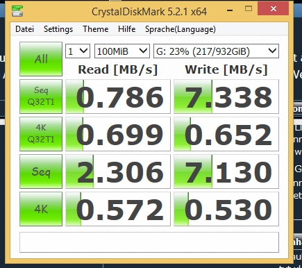

Und ein test an einem USB 2.0 Port, letztes Bild.

Die Leseraten im Bild am USB2 Ports ist mit unter 1MB/s aber viel zu gering. Poste doch bitte mal den Screenshot von CrystalDiskInfo für die Platte, ziehe aber bitte das Fenster soweit auf, dass alle Attribute und auch die Rohwerte vollständig sichtbar sind.
Wenn die gleiche Platte intern die (normale) Performance aus Bild 2 schafft, dann sieht es nach einem generellen USB Problem aus.
Wenn aber
darauf hindeutet, dass es andere Festplatten in diesen Gehäusen am gleichen PC schaffen eine normale Performance an den Tag zu legen, dann wird es schwierig.
Ein CrystalDiskInfo Screenshot im eingebauten Zustand (USB) kann aber nicht schaden.
