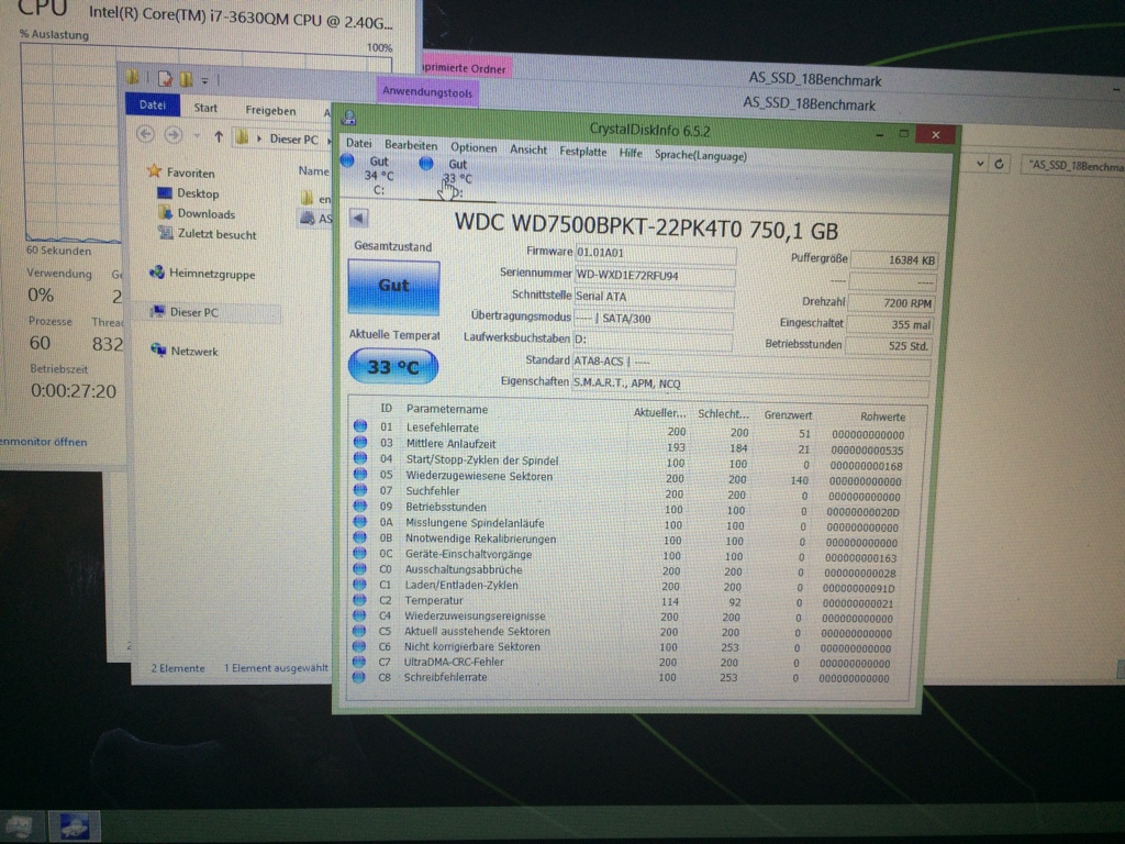

Poste mal einen Screenshot von Crystal Disk Info mit den SMART-Werten der HDD, dann sieht man ob mit dieser irgendwas nicht stimmt.

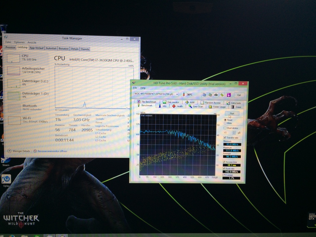

Da ja kein Betriebssystem mehr drauf ist, auch ein HDTune Lauf bitte, damit man sieht wie schnell (oder auch nicht) sie über die gesamte Platte ist.

HD Tune
SMART-Werte

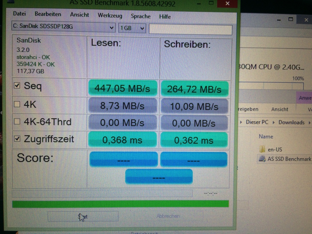

AS SSD
Zu hohes Alignment? Habe über W8 Installation formatiert.
Das Alignment der SSD ist O.K., da liegt einfach nur die 350MB system-reserviert Partition von Windows 8 vor der C-Windowspartition, was gut so ist. Auch sonst ist alles gut, die HDD ist vollkommen in Ordnung. Wenn dir die Performance der HDD nicht ausreicht, dann evtl. eine große SSD kaufen, auf die auch deine Games draufpassen. Ob eine neuere HDD großartig Besserung bringt, ist jedenfalls sehr fraglich. Notebook-HDDs sind einfach keine Performance-Monster.
Ok, danke fürs drüberschauen. Die Werte sind auch echt gut, selbst meine 3,5" Barracuda hat keine besseren gehabt.

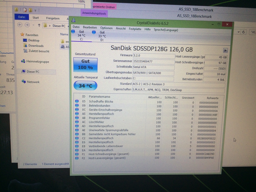

Hey,
Ich habe das hier gefunden:
https://forum-en.msi.com/index.php?topic=163760.0
Post 2. ich habe dort die SSD verbaut. Warum sollen normale SSDs nicht gehen wegen Raid0? Ich verstehe den Post nicht so ganz. Sind meine Schreibwerte vllt. deshalb so mies? (260 mbs)
