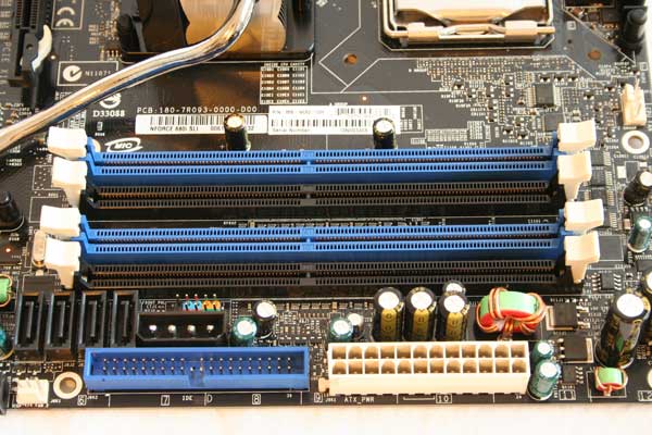

bei mir am board sieht's so aus...
Im handbuch steht:
von links nach recht: slot 0, slot 2, slot 1, slot 3
gruß
Naja, das Handbuch gibt darüber Auskunft, wie z. B. die beiden PC-6400er RAM eingesetzt werden müssen, damit sie im DUAL_CHANNEL - Modus laufen - mal abgesehen vom "SLI_READY" - wenn es die beiden blauen Bänke sind, die ersten Dual-Channel Bänke, dann kommen hier die beiden "6400er" rein - aber es kann auch sein, dass "Dual_Channel" nur möglich ist, wenn 1. die blaue Bank und 2. die schwarze Bank mit den beiden "6400er" RAMs zu bestücken sind - SIEHE HANDBUCH hierzu -
jedenfalls gehören anschließend die beiden "1066er" RAM in die letzten beiden Dual_Channel Bänke -
