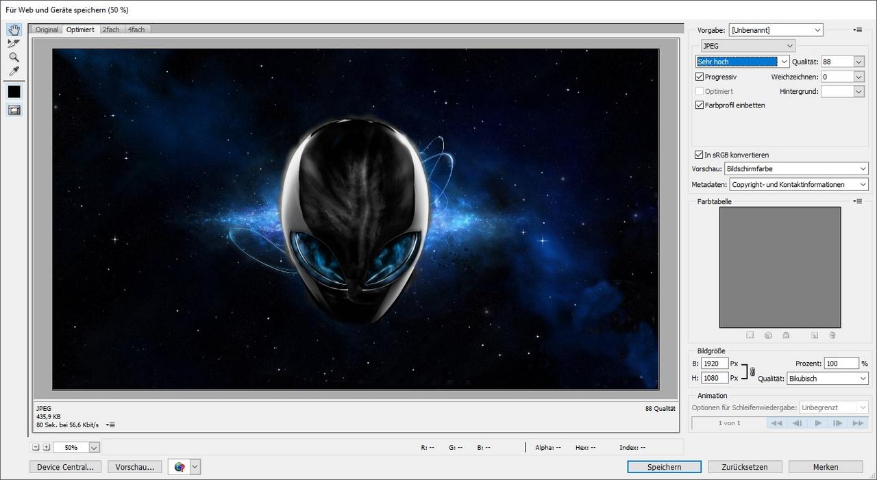

ja klar, photoshop ist das einzige tool, das auf dieser welt komprimiert.
viel ahnung? weiss nicht welche qualifikationen man braucht um hier helfen zu dürfen, und wer entscheidet wer helfen darf und wer nicht.
trotzdem kann man dasselbe bild mit zwei verschiedenen kompressionsstärken zu unterschiedlichen "gewicht" verhelfen.

und du wirfst den schieber 1 bis 12 von photoshop rein... das hat REIN GARNICHTS mit der frage zu tun...
das problem ist nicht das du nicht helfen willst sondern das du nicht mal liest was das problem ist oder was geordert wird.
dan schreibst du als neustes "trotzdem kann man dasselbe bild mit zwei verschiedenen kompressionsstärken zu unterschiedlichen "gewicht" verhelfen."
interessiert auch niemanden da es nicht die frage beantwortet WIE IST ES ZU ERKLÄREN und nicht MIT WELCHEM SCHIEBER UND WELCHER SOFTWARE KANN ICH KOMPRIMIEREN
Sicher. Aber bei gimp z.B. kann ich Werte zwischen 1 und 100 einstellen. Deshalb ist die "0 bis 12" Aussage ohne Kontext ziemlich wertlos.
