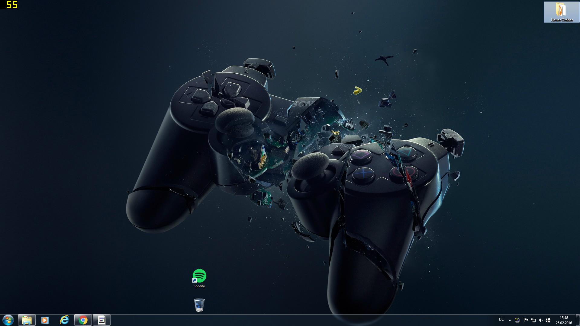

Ich habe einen 2. Bildschirm an meinen PC angeschlossen. (Per Adapter von DVI auf VGA auf der DVI Buchse der Grafikkarte und mit VGA Kabel mit dem Bildschirm verbunden)
Nun habe ich das Problem dass wenn ich den 2. Bildschirm angeschlossen habe, dass Desktop Icons abgeschnitten sind, wenn diese auf dem letzten Platz im Raster sitzen. (Siehe Bild) Dwm 2016-02-25 15-48-48-06.jpg (Symbole an Raster ausrichten ist aktiviert)
Wenn ich aber den 2. Bildschirm an der Grafikkarte ausstecke, ist dies bei dem letzten Icon im Raster nicht der Fall, sondern es ist normal eingeordnet.
Kann man etwas umstellen, sodass dies nicht mehr vorkommt? Da sonst meine ganze Icon Anordnung auf dem Desktop durcheinander gewürfelt wird.
Bei meiner Grafikkarte handelt es sich um eine MSI Raedon R9 280X.

Wird der Desktop erweitert oder dupliziert wenn du den zweiten Bildschirm anschließt?
Kommt doch drauf an wie ich es eingestellt habe oder?
Wenn ich aber auf Bildschirm duplizieren stelle habe ich das Problem mit den abgeschnittenen Icons nicht.
Naja dann wirds wahrscheinlich dran liegen, dass Windows im "erweitert"-Modus einfach die komplette Bildfläche für die Symbole freigibt ohne Rücksicht auf die Startleiste (weil die auf dem anderen Monitor ja nicht angezeigt wird). Aber mal ganz ehrlich: wie viele Symbole hast du denn auf dem Desktop, dass du das mit dem Abschneiden überhaupt gemerkt hast!?
Haha ein Desktop Messie bin ich nicht, mir ist halt bloß aufgefallen dass da so viel Platz zwischen der Taskleiste und dem untersten Icon ist und wollte die Anordnung wieder anpassen und dann hab ich es halt gemerkt. :D
