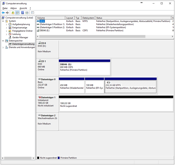

Datenträgerverwaltung (Win10) zeigt bei allen vier Festplatten dasselbe:

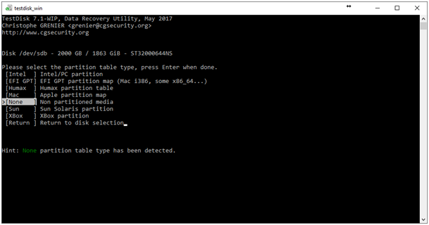

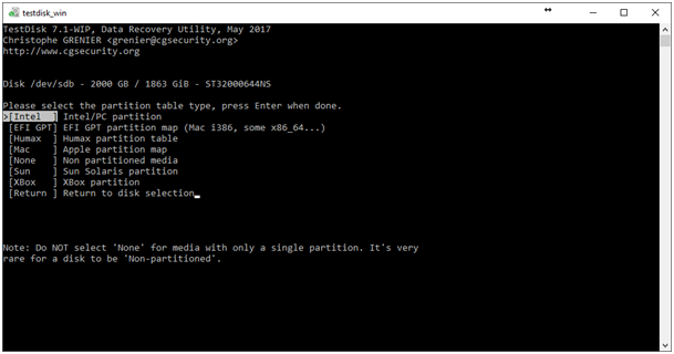

TestDisk zeigt nach "Analyse" unterschiedliche Werte an. Und ab hier habe ich Angst mit TestDisk weiterzumachen. Denn mir fehlt das Wissen und die Englischkenntnisse.

FestPlatte 0: TestDisk Analyse FP_0.png
FestPlatte 1: TestDisk Analyse FP_1.png
FestPlatte 2: TestDisk Analyse FP_2.png
FestPlatte 3: TestDisk Analyse FP_3.png
