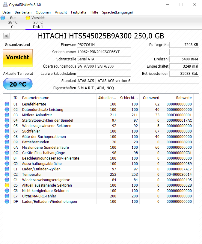

Was kann ich nun machen und welche Informationen braucht ihr, um wirklich eindeutig festzustellen, dass ein Defekt vorliegt oder nicht?
Poste doch einfach mal den Screenshot von CrystalDiskInfo für die Platte, ziehe aber bitte das Fenster soweit auf, dass alle Attribute und auch die Rohwerte vollständig sichtbar sind, also keine Scrollbalken mehr erscheinen. Bitte mache den Screenshot aus Windows und nicht mit einer Kamera vom Bildschirm und nur den Screen von CrystalDiskInfo, mit Alt+Druck erzeugt Windows einen Screenshot des aktiven Fensters in der Zwischenablage oder probiere mal die Tastenkombination: 'Windows Taste + Shift + S' oder lies hier wie man dies macht.

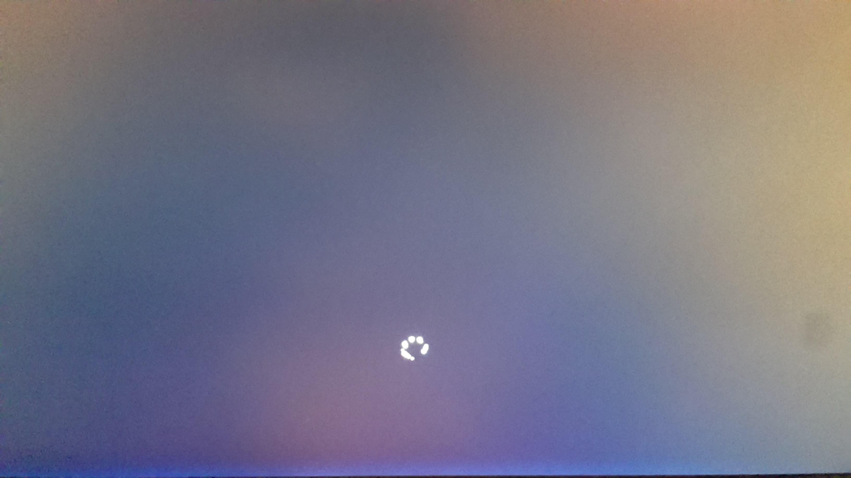

Update:
Ich weiß nicht wo das Problem lag, aber nach dieser automatischen Reparatur und Diagnose bzw. den Fehlermeldungen in Acronis wurde die Festplatte jetzt doch irgendwie erkannt, als ich gerade nochmals alles abgesteckt und wieder angestöpselt habe.
Daraufhin dachte ich mir, ich probiere jetzt nochmals einen Bootvorgang mit der Festplatte und dieses Mal sah es deutlich besser aus. Keine automatische Reparatur sowie Diagnose. Aber nun wieder ein neues Problem.
Im Anhang ein Bild davon.
Hat sich womöglich aufgehangen. Dauert jetzt schon ca. eine dreiviertel Stunde.
Kann ich den PC über den Power-Knopf herunterfahren?
Und ist jetzt da irgendeine Systemdatei beschädigt oder nicht?

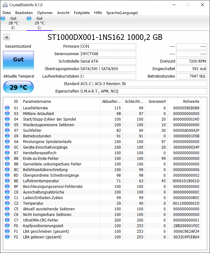

Wahrscheinlich. Poste einfach die S.M.A.R.T. Werte der beiden Platten in den oben angepinnte Thread dafür, dann kann man sagen wie der Zustand der Platte ist, andernfalls bleibt es immer ein Stochern im Nebel.
Habe ich jetzt gemacht.
Wusste gar nicht dass trotz des Problems Zugriff über CrystalDiskInfo auf die Platte meines Kumpels besteht.
Das Auslesen der Werte die CrystalDiskInfo anzeigt, erfolgt mit dem Device Ident Befehl und der geht auch, wenn die Platten mit einem Passwort gesperrt ist. Die Hitachi hat ihre geplante Nutzungsdauer schon hinter sich, was man schon alleine an der Kennung als Hitachi und nicht HGST sehen kann und hat neben einigen schwebender Sektoren auch eine ganze Menge wiederzugewiesener Sektoren. Der Rohwert vom Attribut 05 ist zwar 00 weshalb CDI auch nicht darauf hinweist, aber der Aktuell Wert schon auf 92 gefallen und auch das Attribut C4 zeigt 0x0495 = 1173 Wiederzuweisungsereignisse, es dürfte als ähnlich viele wiederzugewiesene Sektoren geben. Wenn davon was gerettet werden soll, dann am Besten unter Linux mit ddrescue klonen und danach mit Testdisk probieren und wenn die Daten nicht so wichtig sind, kann man auch direkt Testdisk auf die Platte loslassen, sollte sich dann aber nicht ärgern, wenn die HDD während der Rettung verreckt.
Die Werte der anderen sind in Ordnung, bis auf einem Ultra-DMA CRC Fehler, der könnte bedeuten das der Stecker des SATA Datenkabels los ist oder das Kabel einen Schaden hat. Ansonsten sind es vielleicht Probleme mit den Zugriffsrechten, die könnte man umgehen indem man ein (Live-)Linux nimmt, dessen NTFS Treiber kümmert sich nämlich nicht um die Zugriffsrechte.
