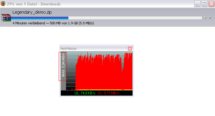

5,2MB/s muhahahahahaha
Schlapp, mehr kommt bei dir nicht raus?
Hast wohl keinen vollen 50Mbit sync oder?
PS: Sorry, aber ich musste dem Spinner mal den Wind aus den Segeln nehmen.
