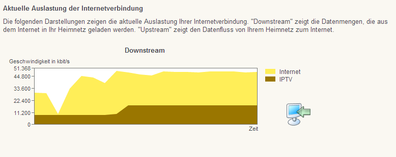

Ich habe keine Ahnung wieso dieser Mythos sich hier anscheinend immer noch sehr wacker hält, aber hier mal ein Bild von meinen Anschluss, zum Test 1x HD aufnehmen und 1x HD ansehen. Dazu ein Download.
Es ist so und es war auch schon *immer* so.

demnach wäre bei einer 16er Leitung gar kein surfen nebenbei mehr möglich, oder iwe darf ich deine Ausführung verstehen? Hast du evtl noch einen älteren Vertrag und/oder Hardware, welche das "neue" Szenario nicht beherrscht? wird bei dir der Download denn real langsamer, wenn du fernsiehst? s.h.: steigt die Restzeit bei dem DL denn dann an?

Bei Entertain über DSL wird beim TV schauen oder Aufnehmen immer die benötigte Bandbreite von der Gesamtbandbreite abgezogen. Wie sollte das technisch auch anders gelöst werden? Bei meinem DSL16000 habe ich ohne aktives IPTV eine Downloadrate von etwa 1,6 MByte/s. Bei einem SD-Stream über IPTV nur noch etwa 1,1-1,2 MByte/s. Bei einem aktiven HD-Stream nur noch etwa 650-700 kByte/s.
Wer hier erzählt, dass bei Entertain über DSL das IPTV keine Bandbreite abzwackt, der hat schlichtweg keine Ahnung.
