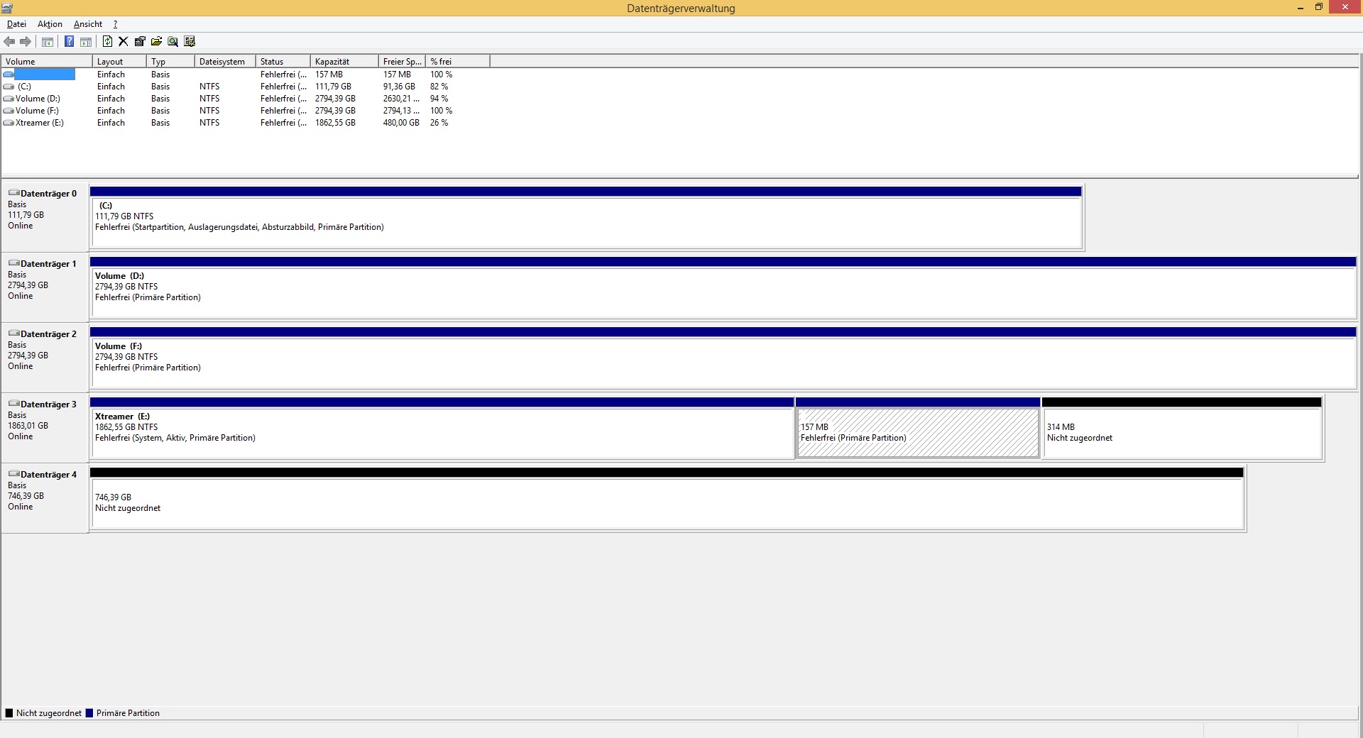

ich bin grad etwas verwirrt. Habe 2x WD30EZRX 3TB Platten eingebaut. Nachdem ich unter Windows 8.1 in die Datenträgerverwaltung gegangen bin um die Platten zu formatieren, werden mir nun 3 angezeigt. 2x 3TB und 1x 750gb ...
Hatte schon einer diesen Fehler ? Mainboard ist ein Asrock Z87E-ITX

Und nicht, dass z.B. eine 3TB HDD einmal mit einer 2TB Partition und mit einer 748GB Partition angezeigt werden, weil als MBR und nicht mit GPT versehen.
Am Besten du lässt mal ein Bild aus der Datenträgerverwaltung rüberwachsen.

und die beiden nachträglich eingebauten 3TB Platten. Die beiden 3TB Platten werden aber als 3 Stück erkannt. 2x 3TB und 1x 750GB .. Sie sind als GPT formatiert.
p.S: Hab nun mal HDTune geschaut und da werden die 750GB als Asrock +3TB Unlock erkannt. Eventuell ein Fehler ?

Hier mal ein Bild :)

Sagmal, hast du Windows nicht auf der SSD installiert? (oder war die Xtreamer HDD angesteckt während du Windows installiert hast?)

750GB HDDs sind ja nur 698,64GB - was passiert wenn du die ominösen GB zuordnen willst?
Die Xtreamer HDD hat nix mit den 750 GB zu tun ... Die 750GB lassen sich nicht zuordnen ( Unzulässige Funktion ) ...
Deinstalliere den 3TB+ Unlocker, partitioniere/formatiere die beiden 3TB Platten mit der Datenträgerverwaltung neu und schau mal ob die dubiose Platte verschwindet.

Übrigens, ist dir bewusst, dass die Boot-Dateien deiner Windows-Installation auf der "Xtreamer Festplatte" liegen? Ohne diese Platte würde Windows nicht mehr starten können.
