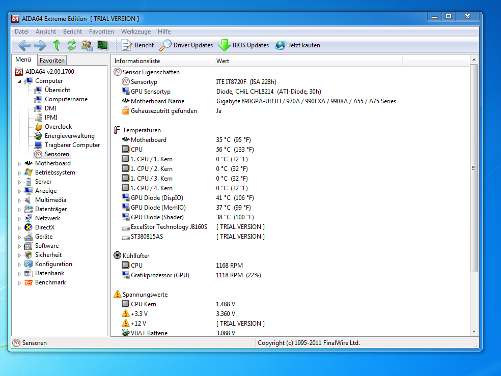

Also:
Im BIOS werden die Temps angezeigt.
Aber im Windows nach wie vor immer mit 0C°!
Ich bin jetzt mit 250MHz FSB bei 3,5GHz (1.45V BIOS) Prime stable!
Der Kühler wird schön warm, ich schätze die Temp bei 55C°.
Aber ich versichere mich lieber als zu schätzen.
Ein BIOS Update ist schon geschehen. Ist das F4 bei Gigabyte GA-990FXA-UD3.
Ähm, dass wird echt nix.
Im Anhang mal ein Bild, damit man mich nicht für bescheuert hält!
Aber CPU ist mit 56C° angegeben, dass heißt die ist so bei 62C°, und somit hab ich dann wohl mein Limit erreicht. 3,5GHz sind ja auch nicht schlecht. :)
Aber 1,48V ist schon ein bischen viel für den Alltag!
Das was du im Bios einstellst, muss nicht die tatsächliche Spannung sein, wenn das Mainboard einen Offset aufweißt.
