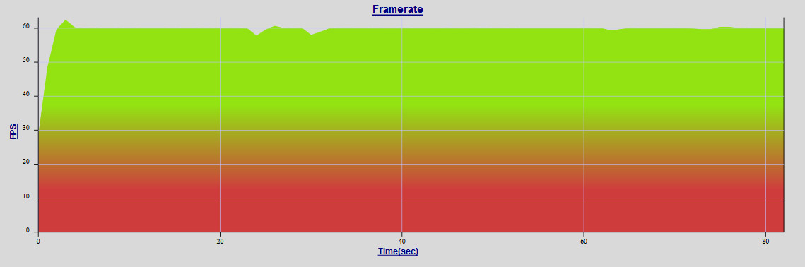

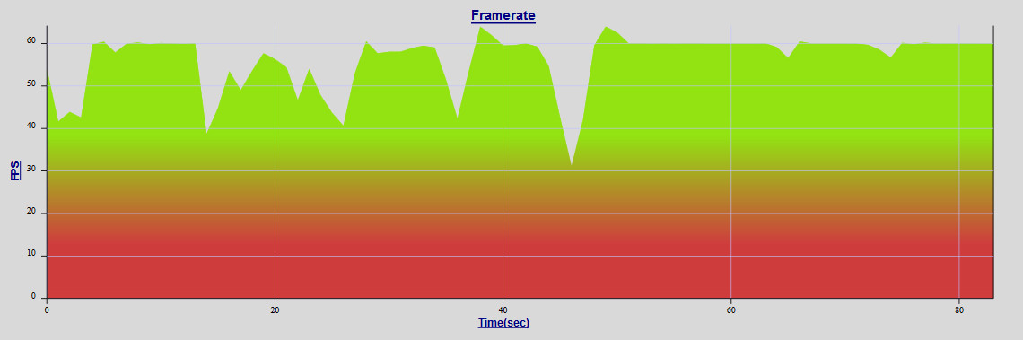

ich stehe aktuell vor einem Problem. Ich hatte mir vor Jahren eine interne 2 Terabyte HDD gekauft (HDD1, ST2000DM001) und vor einigen Wochen direkt nochmal dieselbe (HDD2, also auch ST2000DM001). Ich benutze die Festplatten vor allem für das Aufnehmen von Gameplay-Material via Fraps. Nun folgendes Problem. Seit ich nun HDD2 größtenteils benutze, habe ich zum Teil ordentliche FPS-Einbußen während der Aufnahme in so gut wie allen Spielen. Das Ganze startet als Einbruch, der hin und wieder passiert und dann wieder auf 60 FPS hochregelt, geht nach einer längeren Zeit aber sogar soweit, dass ich nur noch 10 FPS habe. Zum Vergleich habe ich einen Benchmark (in diesem Fall von Ubisofts Steep) laufen lassen, einmal mit der Aufnahme mit HDD1 und dann mit HDD2.

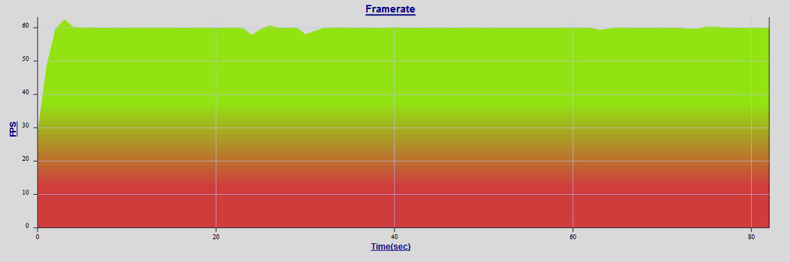

Hier die Ergebnisse:
HDD1:
FPS Durchschnitt: 59.97
FPS Minimum: 56.66
HDD2:
FPS Durchschnitt: 58.30
FPS Minimum: 40.63
Dass 40 FPS natürlich immernoch spielbar sind, ist klar, allerdings ergibt sich durch das sporadische Eibrechen ein wirklich schwankendes Bildmaterial, was auch das Spielen zum Teil wirklich erschwert. Außerdem, wie gesagt, erhalte ich nach längerer Zeit auch gerne mal FPS-Bereiche zwischen 10 und 20.

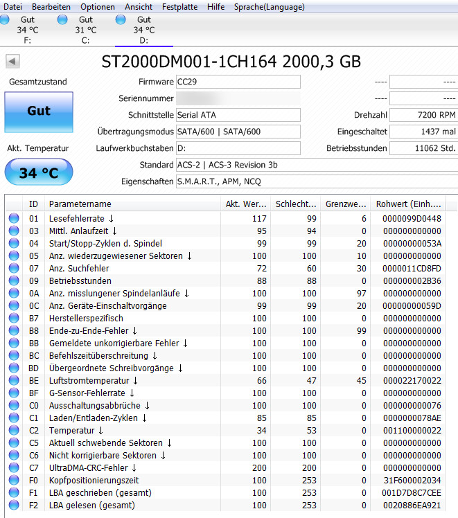

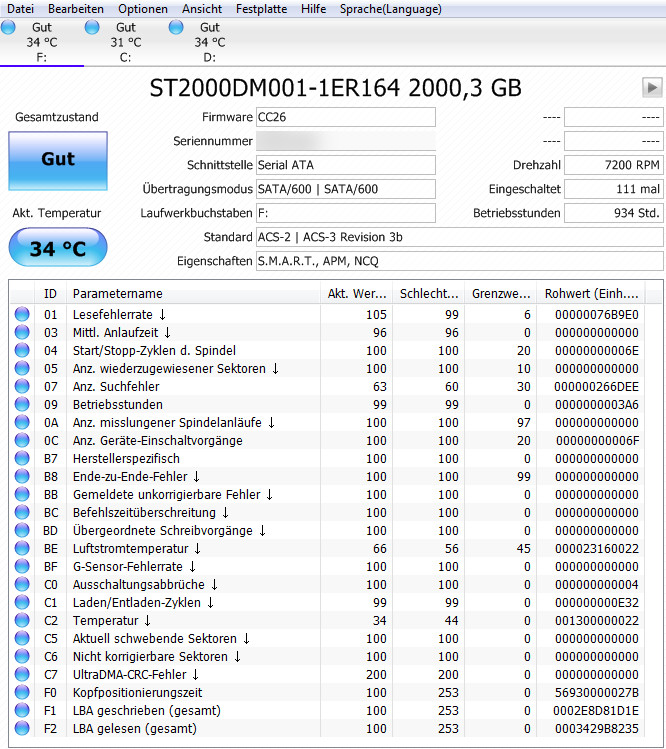

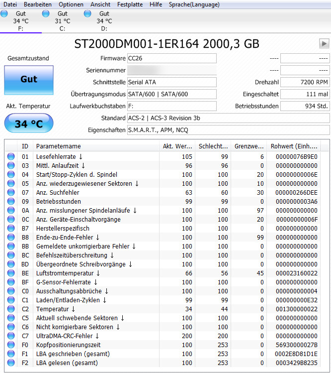

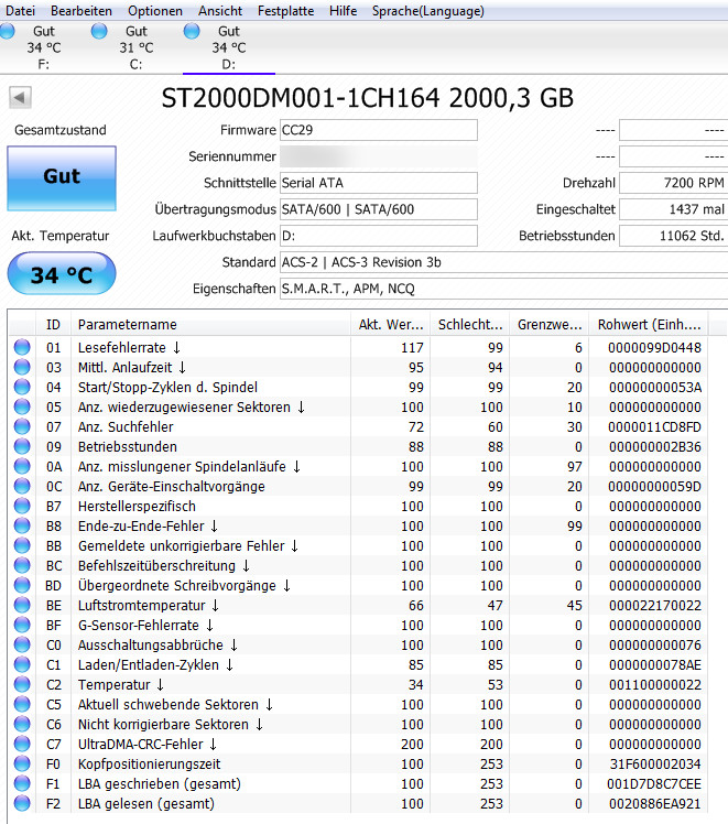

Ich habe Crystal Disk Info drüber laufen lassen und auf keiner Festplatte wurde etwas gefunden.
HDD2:
HDD1:

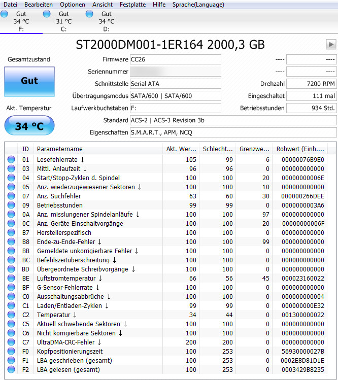

Hier für besagte HDD2, die vielleicht fehlerhaft ist:
ID Cur Wor Thr RawValues(6) Attribute Name
01 114 _99 __6 000003D65080 Lesefehlerrate ↓
03 _96 _96 __0 000000000000 Mittl. Anlaufzeit ↓
04 100 100 _20 00000000006C Start/Stopp-Zyklen d. Spindel
05 100 100 _10 000000000000 Anz. wiederzugewiesener Sektoren ↓
07 _63 _60 _30 000000249021 Anz. Suchfehler
09 _99 _99 __0 00000000039D Betriebsstunden
0A 100 100 _97 000000000000 Anz. misslungener Spindelanläufe ↓
0C 100 100 _20 00000000006D Anz. Geräte-Einschaltvorgänge
B7 100 100 __0 000000000000 Herstellerspezifisch
B8 100 100 _99 000000000000 Ende-zu-Ende-Fehler ↓
BB 100 100 __0 000000000000 Gemeldete unkorrigierbare Fehler ↓
BC 100 100 __0 000000000000 Befehlszeitüberschreitung ↓
BD 100 100 __0 000000000000 Übergeordnete Schreibvorgänge ↓
BE _60 _56 _45 00002C180028 Luftstromtemperatur ↓
BF 100 100 __0 000000000000 G-Sensor-Fehlerrate ↓
C0 100 100 __0 000000000004 Ausschaltungsabbrüche ↓
C1 _99 _99 __0 000000000E12 Laden/Entladen-Zyklen ↓
C2 _40 _44 __0 001300000028 Temperatur ↓
C5 100 100 __0 000000000000 Aktuell schwebende Sektoren ↓
C6 100 100 __0 000000000000 Nicht korrigierbare Sektoren ↓
C7 200 200 __0 000000000000 UltraDMA-CRC-Fehler ↓
F0 100 253 __0 401900000274 Kopfpositionierungszeit
F1 100 253 __0 0002E21CD1A6 LBA geschrieben (gesamt)
F2 100 253 __0 00031C5C6C17 LBA gelesen (gesamt)

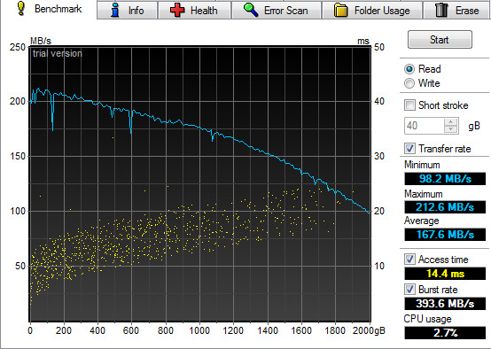

Werde morgen mal HD Tune laufen lassen :)

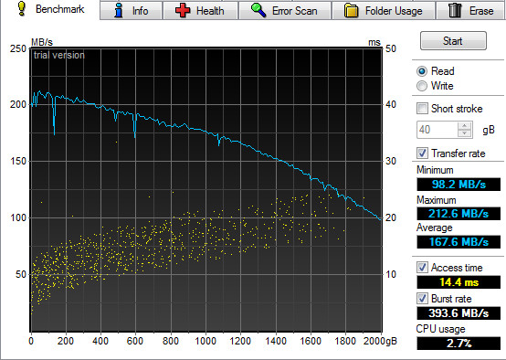

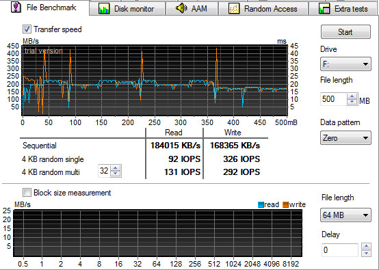

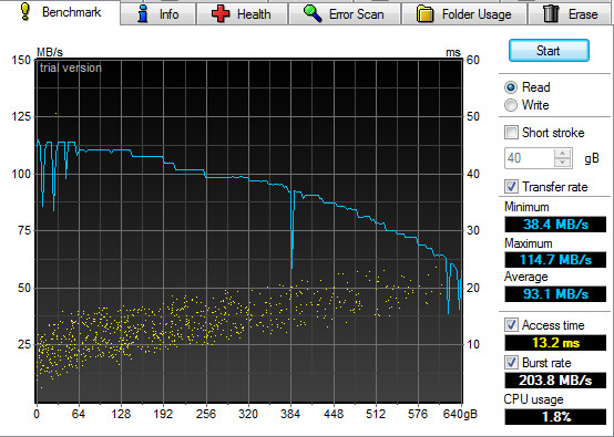

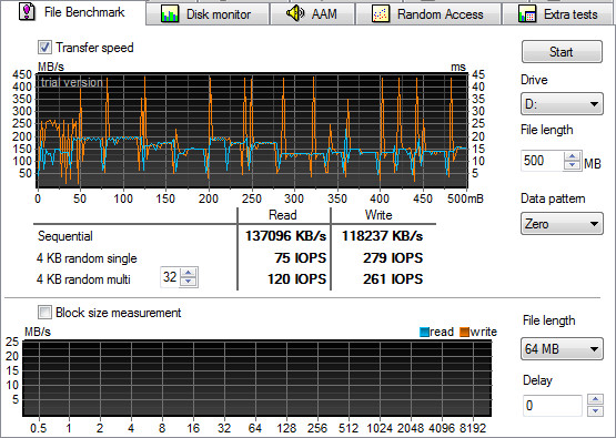

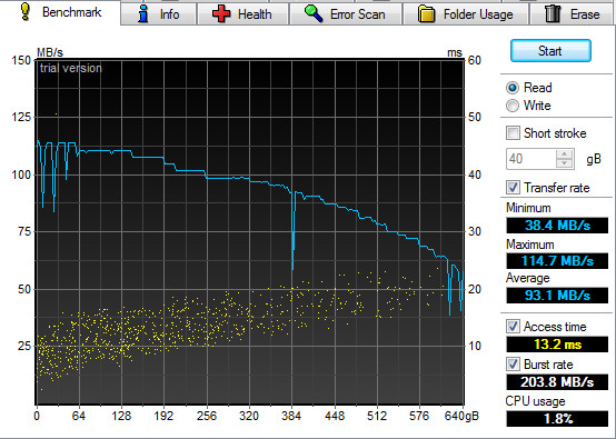

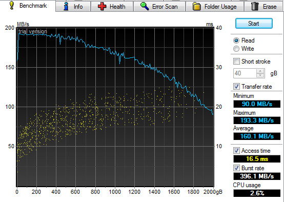

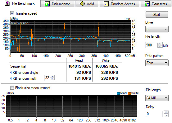

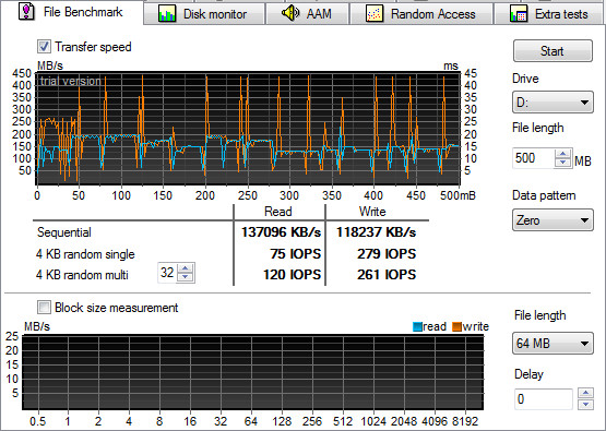

HD Tune Pro läuft gerade. Ist das normal, dass ich nur den Read-Benchmark ausführen kann? Beim Write-Benchmark wird mir gesagt, ich solle erst alle Partitionen entfernen!?
Hier nun die Werte für HDD2:
HDD1:
Und HDD0, Systempartition:
Auch hier zeichnet sich ja quasi ab, dass HDD2 der HDD1 überlegen ist, obwohl HDD2 Probleme verursacht..
Die Leistungsunterschiede sind so geringfügig, dass man die kaum merken sollte. Wie du siehst, ist deine neue Seagate sogar schneller. Was dein beschriebenes Problem betrifft, könnte ich mir vorstellen, dass dies möglicherweise an unterschiedlichen Energiespareinstellungen der Platten liegt. Ich weiß jetzt nicht wie Fraps genau arbeitet, ob es erst großartig in den RAM zwischenspeichert und die Daten dann in bestimmten Abständen auf den Datenträger schreibt, oder direkt auf HDD. Bei ersterem könnte es sein, dass die Festplatte ihre Köpfe in der Zwischenzeit bereits geparkt hat und beim nächsten Zugriff erst wieder herausfahren muss. Das könnte möglicherweise für einen kleinen "Schluckauf" des Systems sorgen.

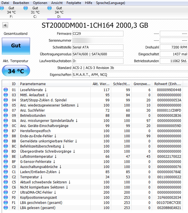

Lade dir mal CrystalDiskINFO herunter und schaue, ob die Platten das APM-Feature unterstützen. Wenn ja, kannst du das Advanced-Power-Management mit CrystalDiskInfo versuchsweise deaktivieren (was unter Umständen nur bis zum Neustart des Rechners gespeichert wird) und schauen, ob es dann besser läuft. Mach bitte auch mal ein Screenshot der Smart-Werte. Ziehe das Fenster aber so weit auf, dass alle Zeilen und Spalten zu sehen sind.
Erstmal an dieser Stelle schon mal vielen Dank für die Hilfe bis hierher :)
Hier sind die CDI-Daten:
HDD2:
HDD1:
Sämtliche Platten, auch die System-HDD unterstützen APM. Bei der Systemplatte ist der APM-Regler auf ganz links gestellt, bei den Seagates ist der Regler jeweils in der Mitte bei 80h, also selbe Einstellung. Würde doch bedeuten, dass sich die Einstellungen hier unterscheiden müssten, um messbare Leistungsunterschiede feststellen zu können, oder?
Deaktiviere trotzdem mal APM. Die Smart-Werte sehen bei beiden Platten in Ordnung aus.
