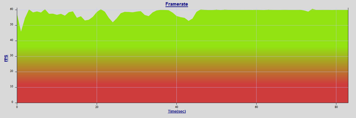

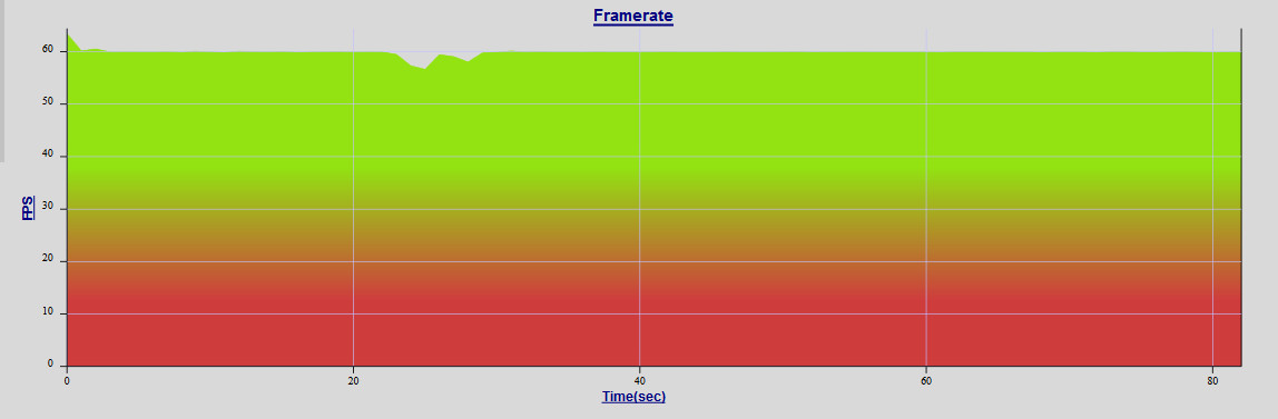

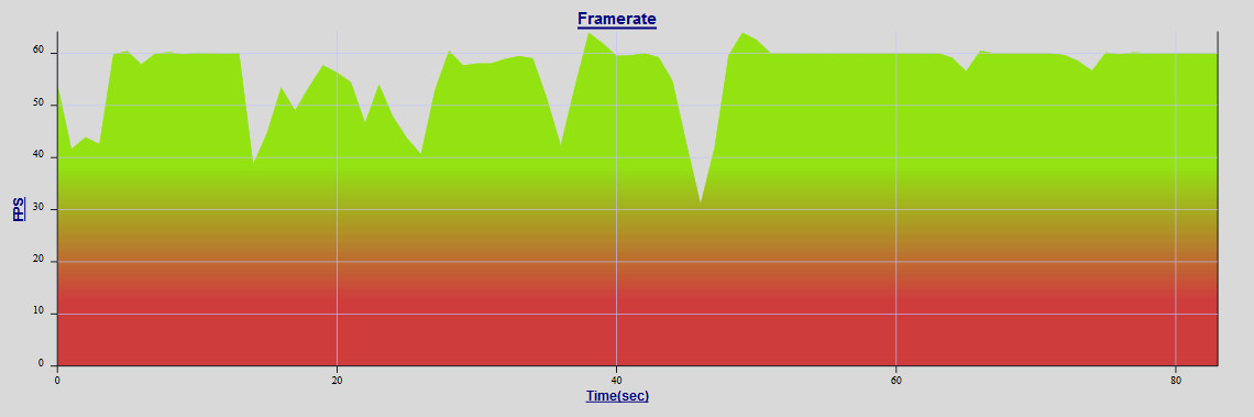

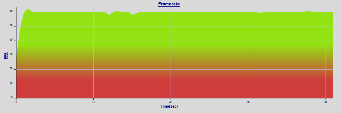

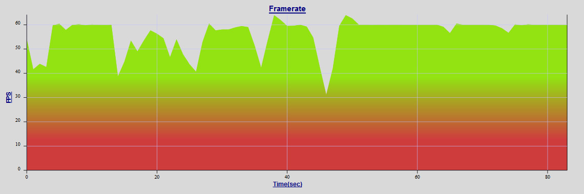

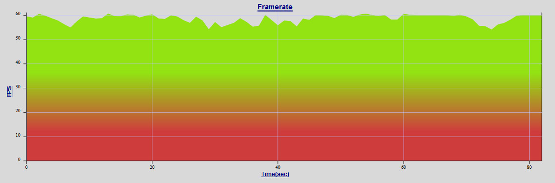

APM deaktiviert bei beiden Festplatten, Aufnahme angeschmissen, im Hintergrund lief der interne Benchmark von Steep, welcher via Fraps aufgenommen wurde. Hier sind die Ergebnisse:
HDD2:
HDD1:
Also gleiches Bild wie vorher. Kurz zur Erläuterung: Fraps limitiert die Framerate auf 60FPS, ansonsten schafft der Rechner auch 70-80 FPS. Auffällig ist hier nur wieder, auch HDD2 kann mit 60 FPS aufnehmen, nur leider sehr inkonsistent. Das Ergebnis ist beliebig oft reproduzierbar.
Die Grafikkarten-Auslastung geht bei diesen Einbrüchen auch leicht runter, bei den Ergebnissen von HDD1 bleibt diese weitestgehend konstant, von daher würde ich das ohnehin ausschließen.

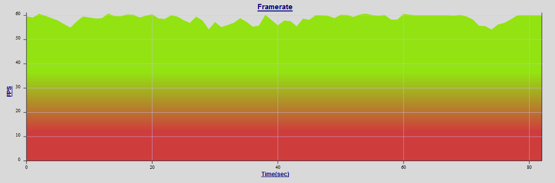

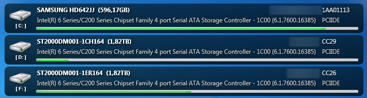

Haben die beiden HDDs unterschiedliche Firmware?
Möglicherweise liegt das unterschiedliche Verhalten eventuell daran ...

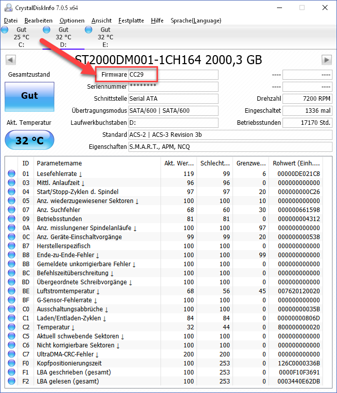

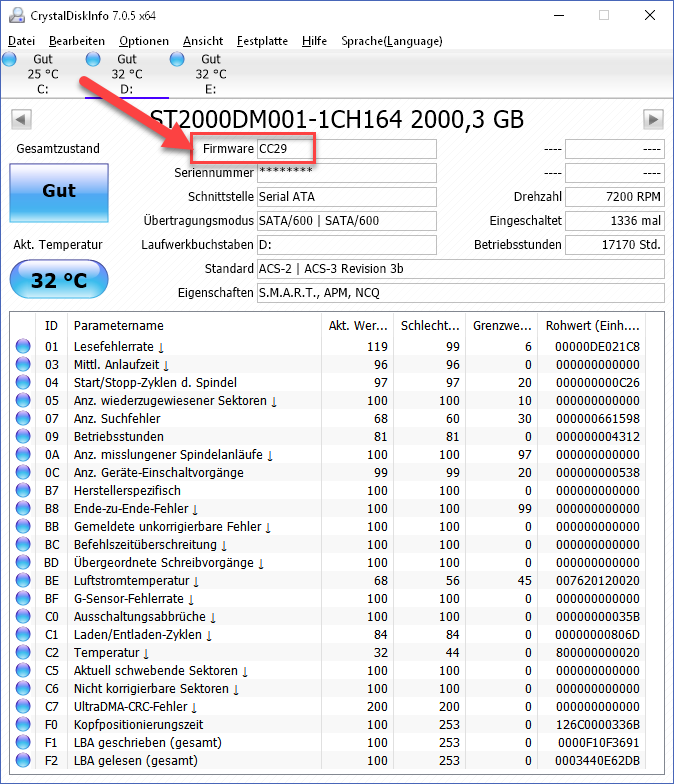

Ja, HDD1, die ich vor vielen Monaten gekauft habe, hat die Firmware CC29, HDD2 von Dezember, welche Probleme verursacht, hat CC26.
Habe keine der HDDs bisher geupdated, ist das risikofrei? Finde auf der Seagate Website Firmwares zur ST2000DM001, allerdings nur mit der Partnummer 9YN164, bei meinen HDDs liegen aber andere Partnummern vor.
Im Prinzip ist es risikofrei. Dennoch sollte man von den Daten die sich darauf befinden ein Backup machen/ haben.
Ob für die jeweilige HDD ein FW-Update verfügbar ist, kannst du via Drive Detect feststellen, runterladen, ausführen und da du ja auch mind. 2 Seagate-HDDs hast auf die jeweiligen Serien-Nr(n). achten, auf 'Check for Downloads' klicken, im Browser auf die Serien-Nr. achten, das Land (Germany) angeben, Haken setzen und es wird dir für das jeweilige LW angezeigt ob und welche FW verfügbar ist.

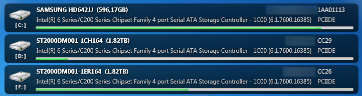

Hier ist die Controller-Map:
-- Controller Map ----------------------------------------------------------
+ ATA Channel 0 (0) [ATA]
- ST2000DM001-1ER164 ATA Device [HDD2]
- SAMSUNG HD642JJ ATA Device [HDD0]
+ ATA Channel 1 (1) [ATA]
- ST2000DM001-1CH164 ATA Device [HDD1]
- ATA Channel 0 (0) [ATA]
- ATA Channel 1 (1) [ATA]
+ Intel(R) 6 Series/C200 Series Chipset Family 4 port Serial ATA Storage Controller - 1C00 [ATA]
- ATA Channel 0 (0)
- ATA Channel 1 (1)
+ Intel(R) 6 Series/C200 Series Chipset Family 2 port Serial ATA Storage Controller - 1C08 [ATA]
- ATA Channel 0 (0)
- ATA Channel 1 (1)
Deute ich das richtig, dass HDD2 und HDD0 am selben Controller hängen? HDD0 ist aber eigentlich eine SATA-2-Platte (CDI sagt: Sata/300)...
Okay, also nochmal um das dann aufzudröseln :D :
- SAMSUNG HD642JJ ATA Device [HDD0] Sata 2
- ST2000DM001-1CH164 ATA Device [HDD1] Sata 3
- ST2000DM001-1ER164 ATA Device [HDD2] Sata 3
Wie verstehe ich nun die Controller Map? Sieht da alles in Ordnung aus?
Ok, nun sind wir der Lösung ein großes Stück näher gekommen. Der SATA-Controller läuft bei dir im IDE-Kompatibilitätsmodus, in dem Ports zu einem Kanal zusammengefasst werden. Die Festplatten, die zu einem Kanal gehören, können Daten nicht gleichzeitig übertragen. Ich vermute, dass die Seagate, die mit deiner Samsung am selben Kanal betrieb wird, die neue ist und von deiner Systemplatte gestört wird. Nun müssen wir dein System auf den AHCI-Modus umstellen. Und das geht folgendermaßen:

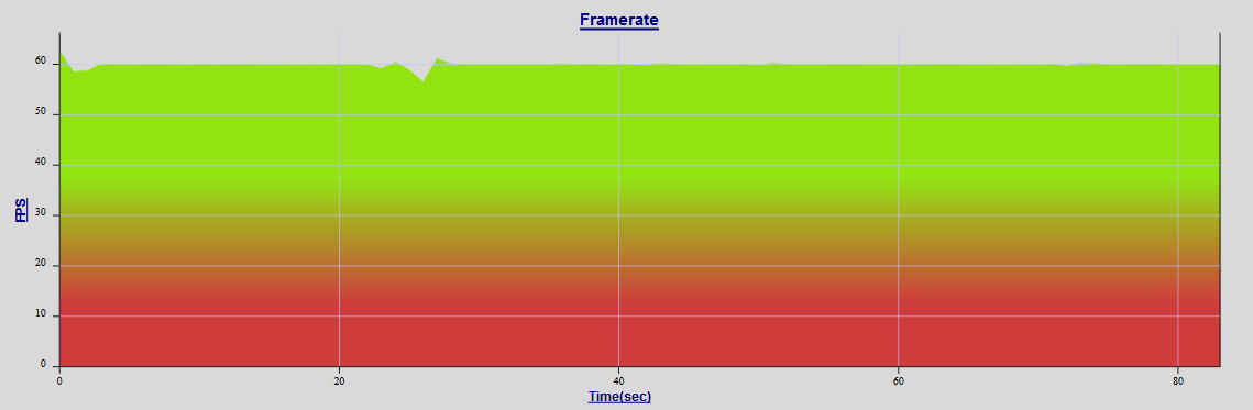

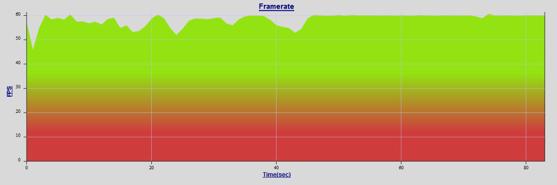

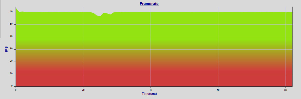

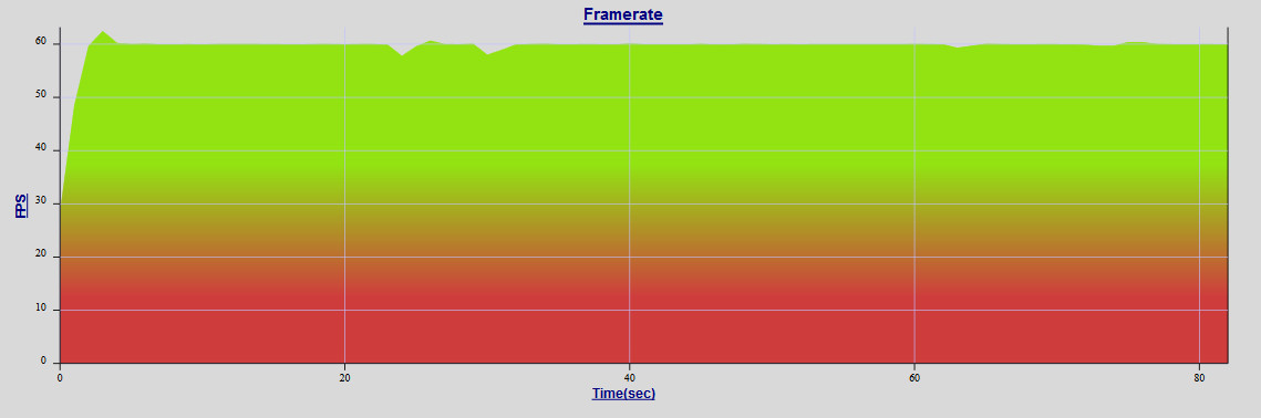

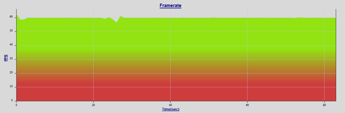

Hier sind nun die Werte, der Benchmark wurde insgesamt 4mal ausgeführt:
Das Ganze sieht jetzt schon deutlich, deutlich besser aus :) :)
Die Einbrüche bei Benchmark Nr. 1 führe ich auf Nachlader zurück, ich habe das Spiel sofort beim Systemstart geöffnet, ich schätze meine System-HDD war noch nicht ganz fertig, alle Dienste zu laden.
Benchmark Nr. 3 weist Ähnliches auf, aber beide Fälle sind kein Vergleich zu vorher.
Insgesamt scheint es das Problem gewesen zu sein, vielen, vielen Dank :)
Also lag es daran, dass die Systemplatte einen Teil des Datenstroms weggenommen hat, den auch HDD2 benötigt?
