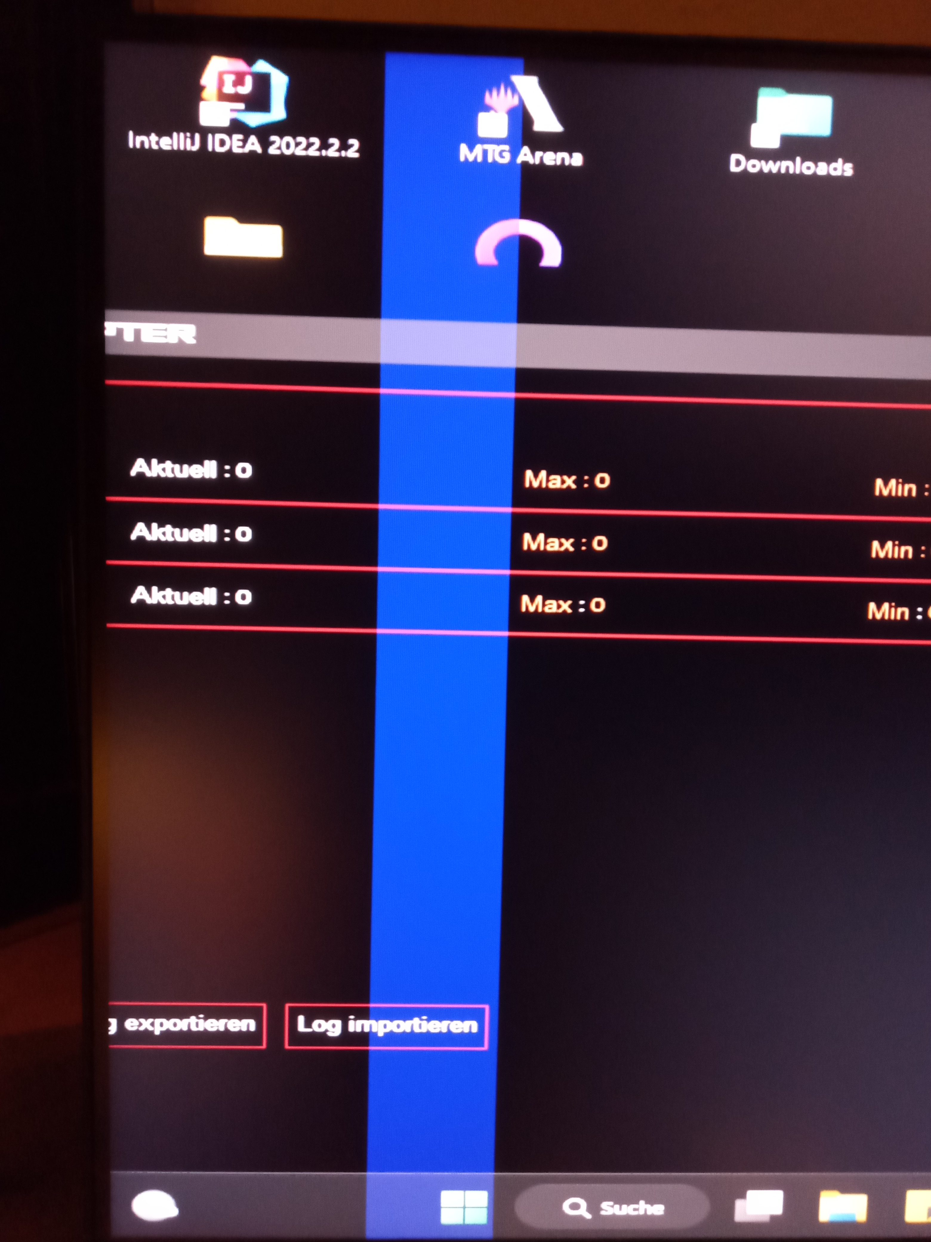

Diese Woche hat die R9 390, welche im Nebenrechner war, plötzlich unnormale Symptome gezeigt:
  • ein senkrechter blauer Streifen unter Windows 10 -> siehe Fotos

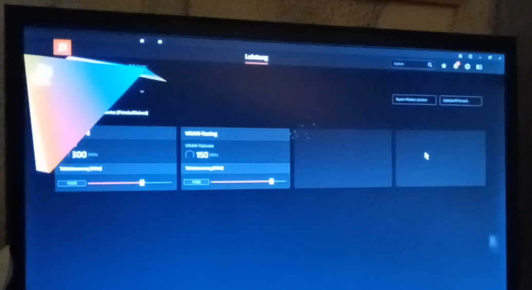

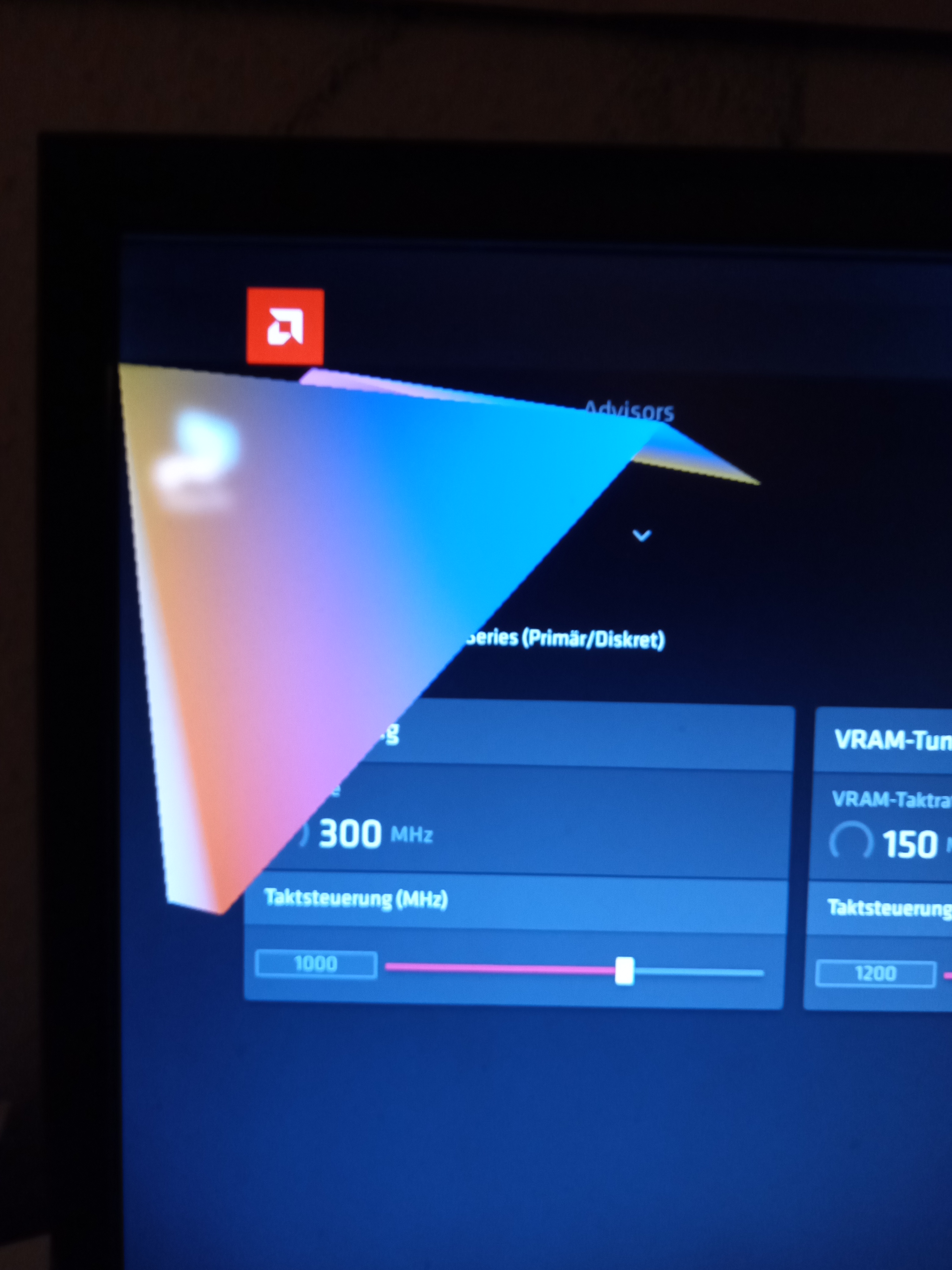

Daraufhin habe ich die R9 390 ausgebaut und die ältere HD7870XT eingebaut und 1-2 Tage daraufhin kamen folgende Symptome:
  • ebenfalls Bildzucken und vertikal geteiltes Bild
  • zudem treten Artefakte während des Desktop-Betriebs auf
  • in der Treiber Software wurden GUI Elemente falsch oder nicht mehr angezeigt und es erschien ein großes buntes Dreieck oben links -> siehe Bild
  • R9 390 im Hauptrechner eingebaut -> die R9 390 zeigt ein Bild und unter Win11 ebenfalls einen senkrechten blauen Streifen
  • Die R9 390 hat DualBios, mit dem anderen Bios wurde der blaue Streifen ebenfalls angezeigt

  • Am Nebenrechner das Powerlimit aufs Minimun gesetzt (-20) -> daraufhin traten die oben genannten Artefakte und das bunte Dreieck auf
  • Habe am Nebenrechner die Taktfrequenz jeweils kurz minimal verringert und erhöht -> das Bildzucken trat sofort auf und hörte erst auf, als ich die Taktrate auf Standard stellte
