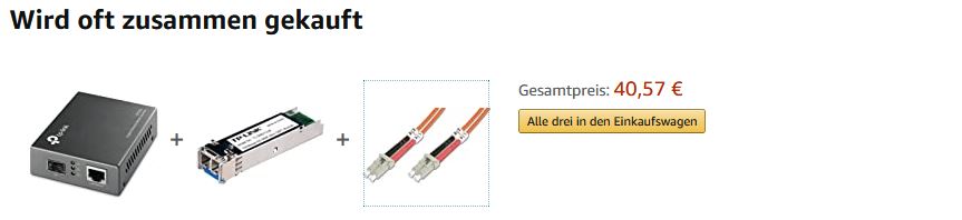

"relativ komplexe Lösung" - zwei Kabel dran und fertig? Ich sehe hier keine Herausforderung. Amazon bundelt das sogar als "oft zusammen gekauft":
Und selbstverständlich schlägt LWL Richtfunk. Da reicht im Zweifel oft schon ein wenig Nebel und die Verbindung drosselt oder wird instabil.

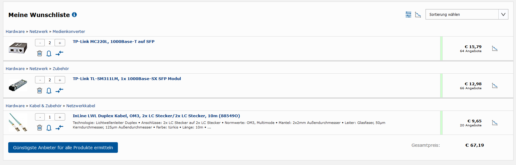

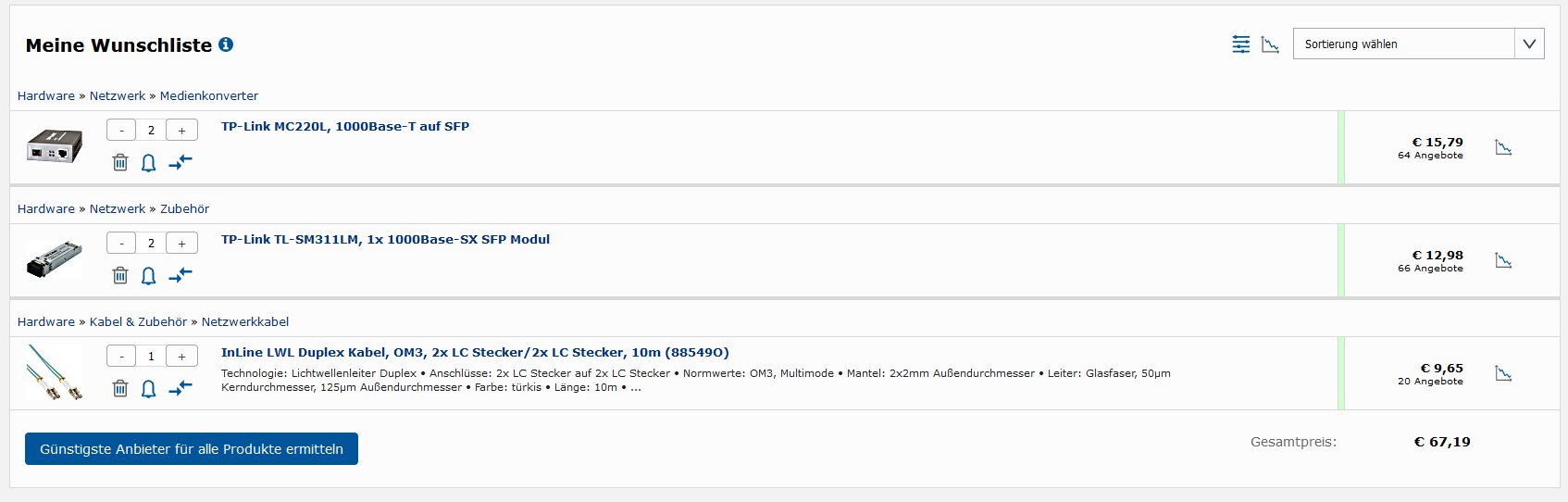

Für den TE noch einmal eine einfache Auflistung was er für das Verbinden der beiden Häuser auf Netzwerk-Technischer-Seite benötigt:
2x TP-Link MC220L Medienkonverter
2x TP-Link TL-SM311LM Multimode SFP Modul
1x OM3 LC LC LWL-Kabel 10m
Je nachdem wie das vor konfektionierte LWL-Kabel intern weitergeführt wird kann man auch noch zu einem längerem Modell greifen. Gerade wenn ein LWL-Kabel in ein Lehrrohr eingezogen werden soll, würde ich immer zu einem Kabel mit den schmalen Lucent Connector (LC) Stecker an beiden Enden raten, da sich dieser Steckertyp deutlich leichter durch dünne Rohre und Kurven ziehen lässt.
