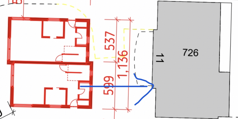

ich möchte gerne 2 Häuser mit Internet verbinden. Die Frage ist ob über Funk, LWL oder Ethernetkabel Cat 6a. Bei der Variante mit Ethernetkabel muss man wegen Potentialausgleich was beachten oder? Welche Lösung wäre am sinnvollsten? Es sind nur 6 M Abstand zwischen den Gebäuden
Habe noch die Möglichkeit ein Leerrohr zu verlegen.
