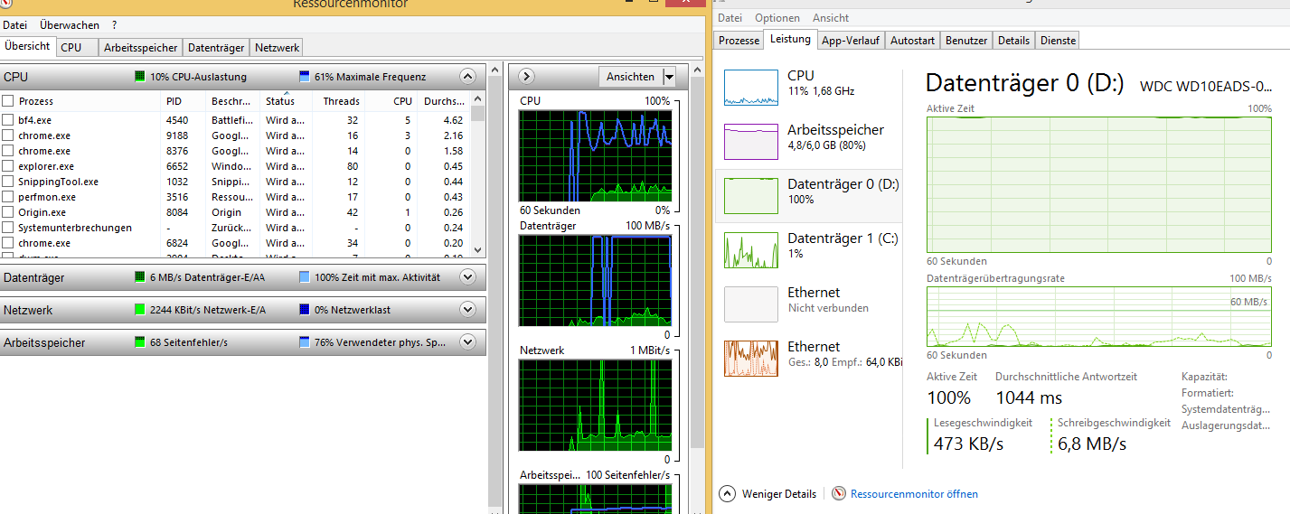

ich habe eine SSD (C:\) auf der mein Windows 8.1 und das Spiel Bf4 drauf laufen. Ebenso ist eine HDD (D:\) verbaut, auf der Daten (Musik, Kram, sonst was) liegen.
Wenn ich das Spiel starte, fängt meine HDD an zu laufen und dass auf 100 % Auslastung!
Das fiel mir schon längere Zeit zuvor aufgefallen, dass während des Games die HDD anspringt und mein PC dabei stockt/hängen bleibt!
Jemand eine Idee dazu?

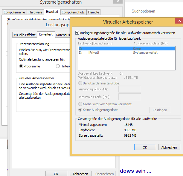

Liegt evtl. die Auslagerungsdatei von Windows auf D:\ ?

Systemsteuerung -> System -> erweiterte Systemeinstellungen -> (Leistung) Einstellungen -> Erweitert -> Virtueller Speicher -> Ändern.
Da Siehst du wo und wie viel Windows Auslagert.
Schau doch einfach im Task-Manager unter Prozesse. Es wird ja mit 6,3 MB/s auf deine HDD geschrieben. Welches Programm das genau ist, wird dir unter den Prozessen angezeigt.
Auslagerungsdatei "Ja" steht da ja auch....
muss die auf D liegen? brauche ich die? ^^
Nein, die muss nicht auf D liegen. Wenn auf C genug Platz ist, schieb sie dahin.

Danke Jungs, wenn das das Problem jetzt gelöst hat! <3
Nach Systemneustart:
Spiel gestartet, und ne runde gezockt. HDD kontinuierlich bei 0 % Ausalstung.
Greife ich im Explorer auf D zu, springt sie an, so wie es sein soll!!!
Danke.
