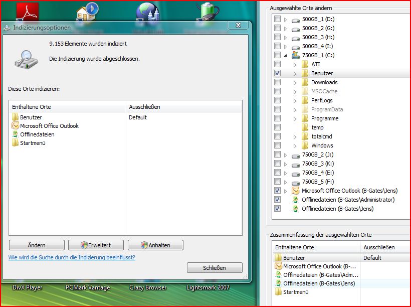

Die Indizierung kann nicht der Schuldige sein da diese dann bei jeden anderen Vista-User auch die Platten immer anwerfen würde , ich merke davon jedenfalls nichts und ich würde das erfahrungsgemäß auch merken .
Eine zweite Festplatte gehört standardmässig auch nicht zu den zu indizierenden Objekten , es seih denn er hat Sie hinzugefügt.

Doch, alle Platten werden standardmäßig von Vista indiziert.
Werden Sie eben nicht standardmässig. Ich sehe nur das was man auf dem Bild sieht , die anderen Partitionen/Platten gehören nicht dazu. Deshalb sagte ich auch , die Indizierung kanns nicht sein.

Wenn du mal auf den Arbeitsplatz gehst, ein Rechtsklick auf eine Festplatte machst und dann auf Eigenschaften klickst, ist unten ein haken bei "Laufwerk für schnelle Suche indizieren".
Wie es nun standardmäßig bei deinem Screenshot ist und was ausschlaggebend ist... keine Ahnung, ich glaub dir da mal :)

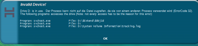

Wenn ich das Programm anschmeisse und D:\ in den Schlaf ( :) ) schicken will, kommt folgender Fehler, den du im Anhang sehen. Was genau bedeutet das denn?

EDIT: Nachdem ich das Problem gelöst habe mit der tracking.txt (einfach den Dienst "Überwachung verteilter Verknüpfungen" deaktivieren) funktioniert das Programm nun. Ich muss schon sagen, ziemlich geniales Teil :)
