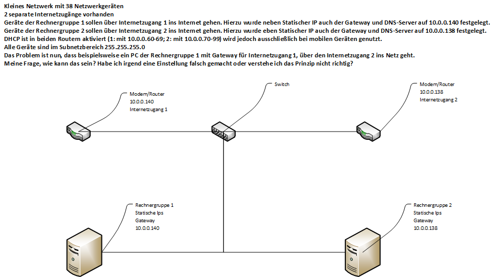

Meinst du die Physischen Routen innerhalb der Rechnergruppen (Verkabelung)?
Also diese Rechnergruppen sind nur schematisch dargestellt. Die Rechnergruppe 1 hat noch weitere 5 Switsches und in der Rechnergruppe 2 gibt es nochmals 2 Stück.
Ich hoffe die Frage richtig verstanden zu haben.

Er meint das Routing, also die Routen, die der Rechner benutzt, um zu "wissen", wohin er seine Pakete schicken soll.
Unter Windows auf einer Kommandozeile "route print" eingeben.
Da sollte dann eine Zeile mit Ziel 0.0.0.0/0.0.0.0 vorhanden sein, die als Gateway den passenden Router aufzeigt.
Was für eine Netzmaske benutzt du in deinem Netzwerk? Das 10er Netz ist ja klassisch genutzt ein /8er Netz (oder anders geschrieben 255.0.0.0)

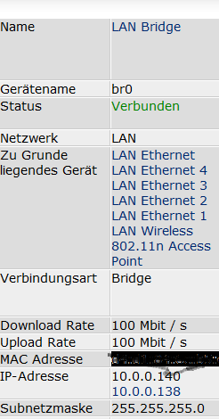

Als Gateway schreibt er die 138er hin. Habe daraufhin die beiden Verwaltungskonsolen der Modems parallel geöffnet und da steht beim einen 10.0.0.138 wie es soll und beim anderen steht 10.0.0.140 wie eingegeben und darunter wird auch noch die 10.0.0.138 angeführt. Es sind keine baugleichen Geräte und auch nicht von der selben Firma.
Die Ursprungsadresse des 140ers lautete 138. Ist es möglich das das vom Hersteller irgendwie als Backup Gateway gespeichert wird und sich nicht löschen lässt? In dem speziellen Fall ist das Gerät ein Pirelli-PRG-AV4202N. Im Anhang ein Bild dazu.
Ist mir bisher noch nie aufgefallen das da zwei IPs eingetragen sind. Das könnte von meiner Sicht her natürlich der Grund für das ganze sein, auch warum die 138 manchmal nicht ansprechbar ist.
Wie seht ihr das?

Ich habe den Fehler gefunden. Dank der Frage mit dem "Route Print" bin ich drauf gekommen, dass das eine Modem zwar seine IP auf 140 gewechselt hat, allerdings die 138 von Werk aus gespeichert bleibt.
Das zweite Gerät wurde nun einfach auf 139 umgestellt und jetzt muss ich für die eine Rechnergruppe noch die Gateways ändern und fertig. Bei den beiden Testrechnern hat es super funktioniert.
