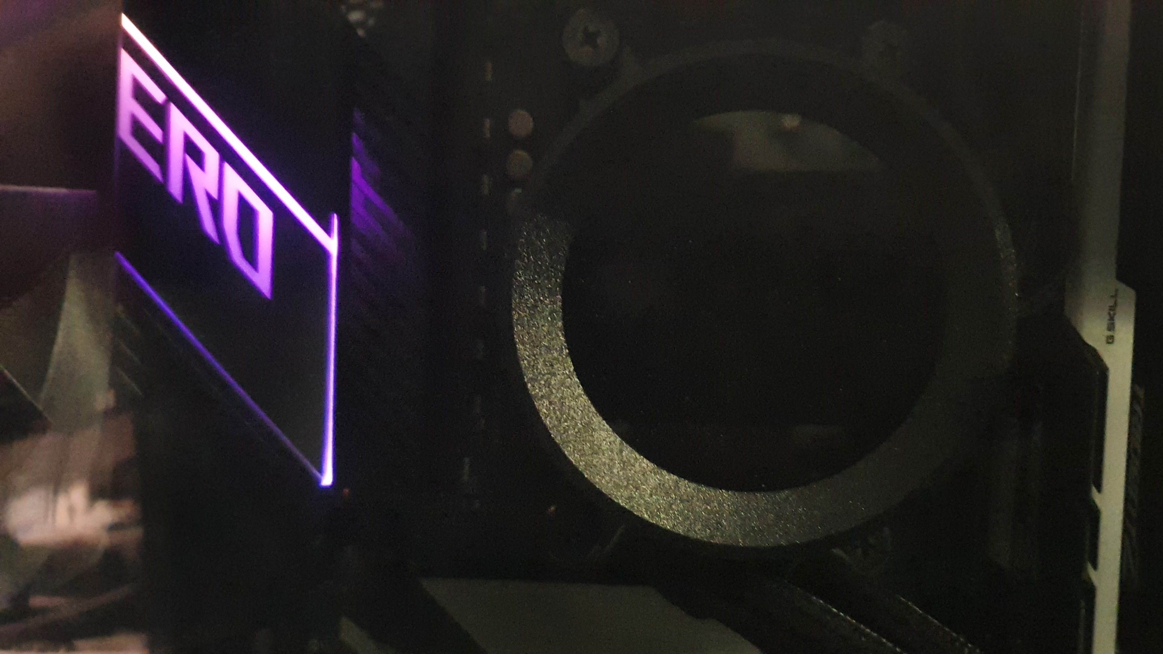

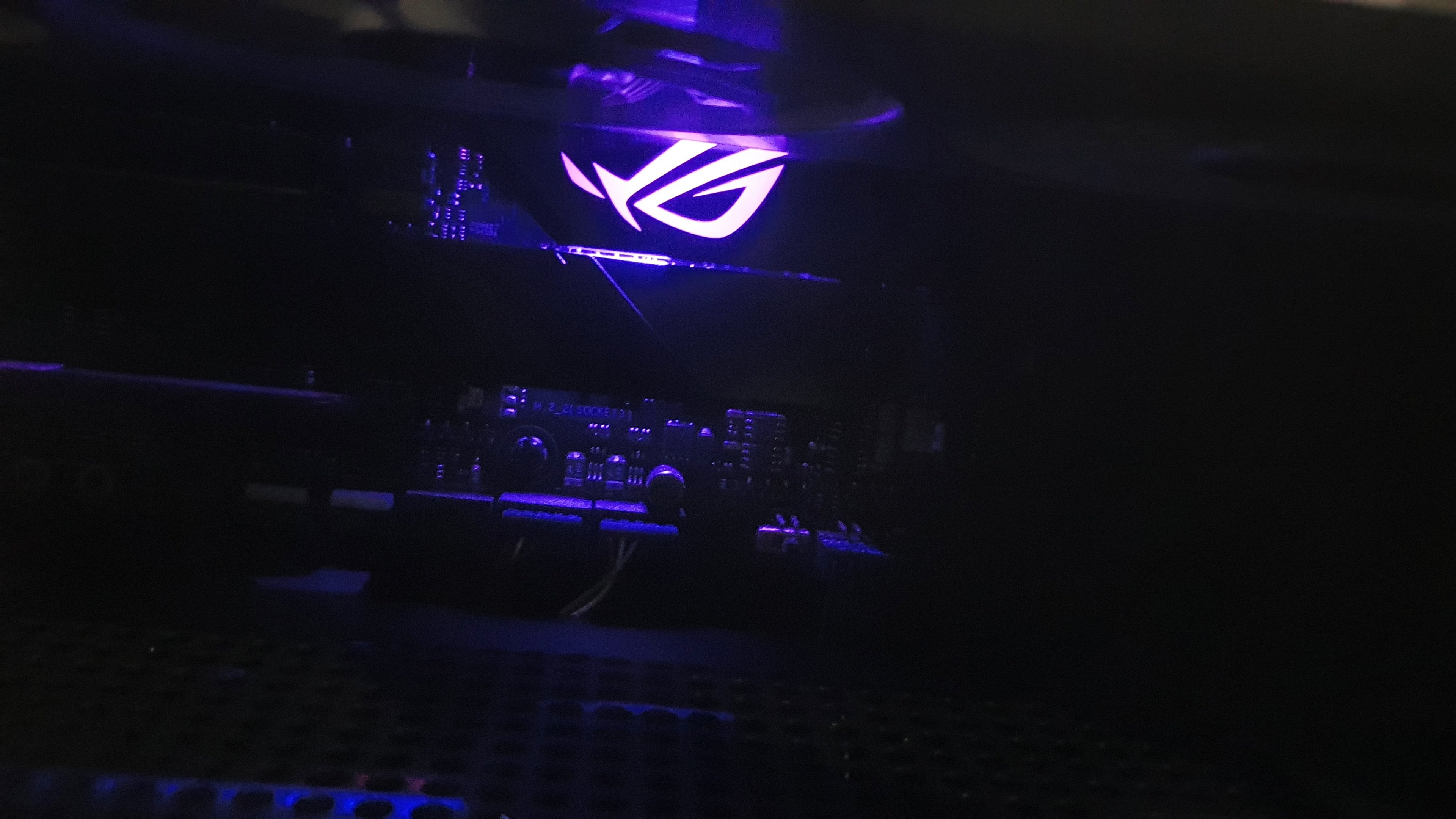

2.1. Die Beleuchtung auf dem Mainboard (siehe Bild) schaltet sich nicht ab, wenn der PC heruntergefahren wurde, obwohl die Einstellung im BIOS unter OnBoard-Geräte auf Stealth steht. Ich mache jetzt halt immer das Netzteil komplett aus, es nervt schon etwas mit der Zeit.
2.2. Die oben genannte Einstellung im BIOS wird nicht gespeichert, wenn ich sie ändere. Ich habe die Einstellung von "Aura an"
auf "Stealth Mode" und auf "Aura aus" geändert, das BIOS mit F10 verlassen und den PC nach dem Neustart heruntergefahren.
Trotzdem blieben die Lichter an! Als ich wieder ins BIOS ging, stand die Einstellung einfach wieder auf "Aura an".

deaktivier im bios wlan treiber und 1 lan treiber den du nicht benutzt. das licht bekommste nichts aus . funzt bei mir auch nicht die bios einstellung.
Scheint ein gängiges ASUS Problem zu sein, das Problem haben 2 Schwäger von mir auch.
Shame on ASUS!
