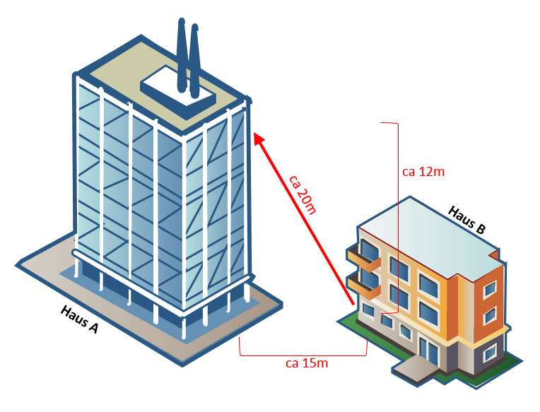

Ich müsste vom Erdgeschoss in Haus A eine Netzwerkverbindung in den dritten Stock in Haus B bekommen. Leitung ist eine 100/100MBit Anbindung. Primär zur Internetnutzung ohne allzu viel Verlust. Reine Luftlinie sind ca 20m. Theoretisch ist es möglich beide Geräte an ein Fenster mit Sicherverbindung zu stellen, praxisnah geht’s aber eher darum 20m und 2 Außenmauern zu überbrücken. Kabelverbindung nicht möglich.

Sinn ist recht einfach. Die 100/100 stehen kostenlos zur Verfügung gestellt und ein weiterer Vertrag wird eingespart. Preislich sind an die 150€ pro Seite anvisiert, also 300 Euro.
Richtfunk war die erste Idee. Aber da es sich um öffentliches Mauerwerk handelt und diese Antennen wohl immer außen montiert werden müssen, rückt das eher in den Hintergrund.
Es muss keine Hochleistungsverbindung sein, es würde schon reichen wenn von den 100/100 in etwa 20/20 ankommen. Ich bevorzuge zwar allgemein auch Kabelverbindungen, aber 20m sollten doch irgendwie stabil mit „besseren“ Routern über WLAN möglich sein? Klar, bei 50-100m ist Richtfunk sicherlich die bessere Wahl…
