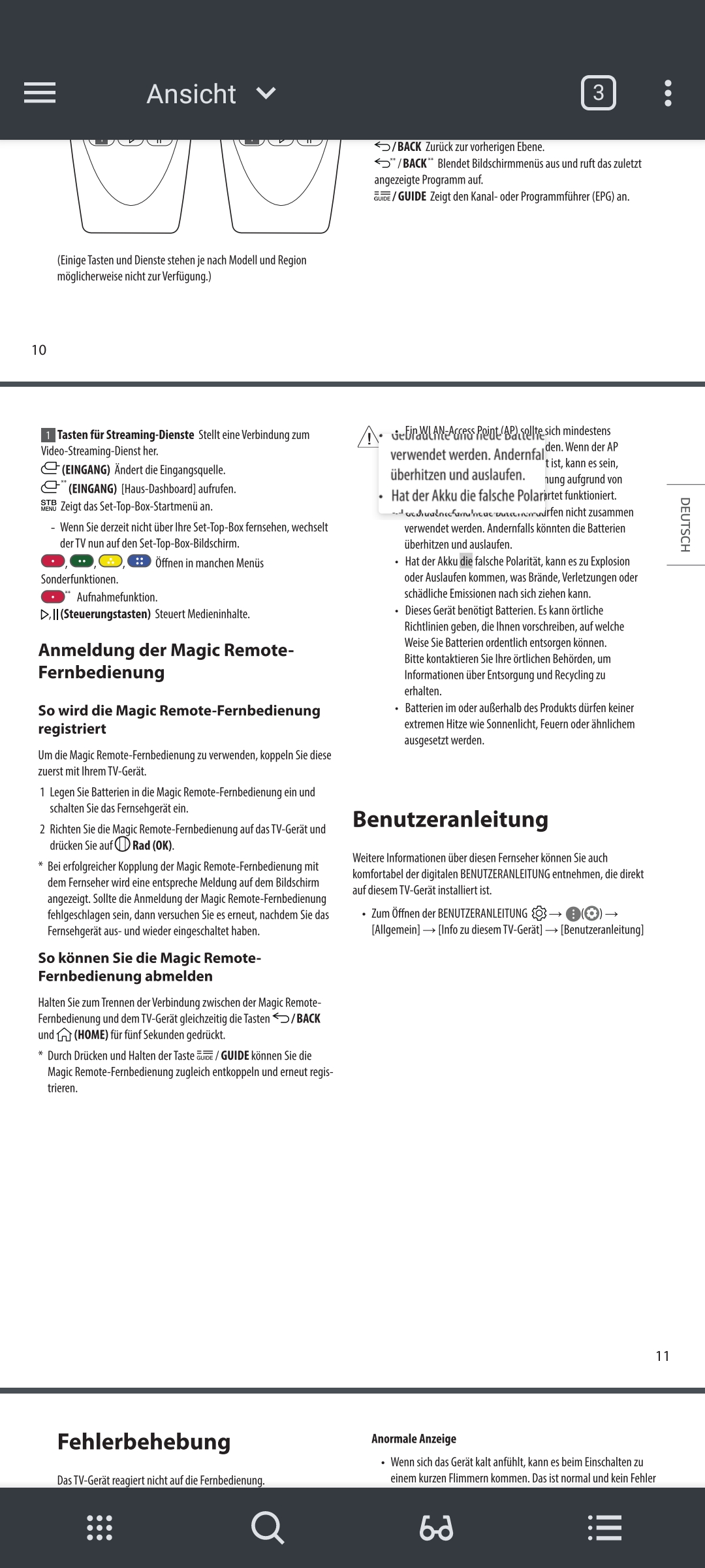

Oleds?
Seite 11 im HANDBUCH.
Lesen bildet.
Man kann die Fernbedienung entkoppeln, dann sollte keine doppelte Eingabe mehr erfolgen, weil der entkoppelte TV nicht mehr aktiv angesprochen ist.
Zumindest suggeriert das die Betriebsanleitung.
