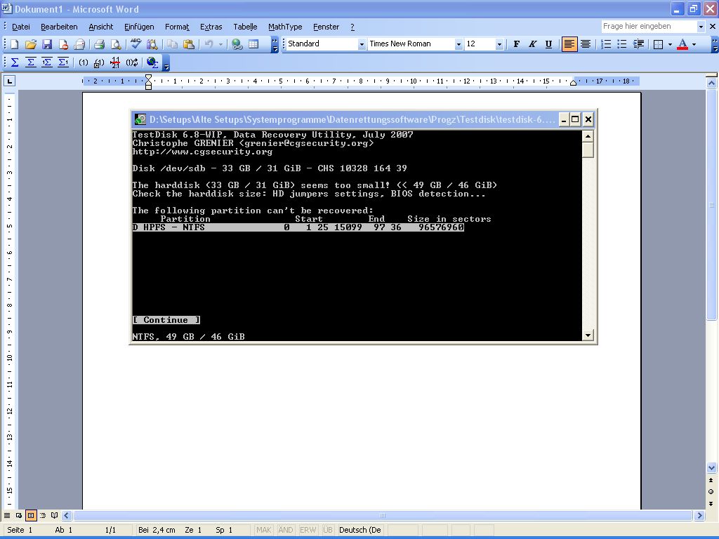

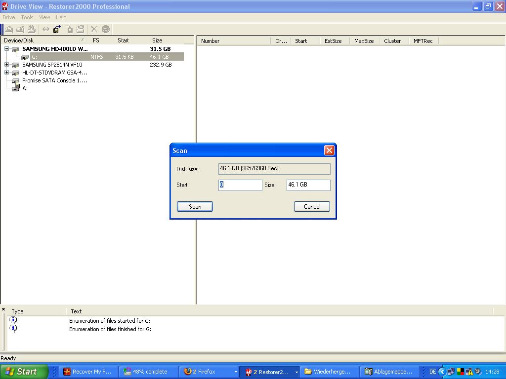

Da auf der 2ten Partition "D" ein paar wichtige Word Dokumente gespeichert waren, die ich benötige habe ich die 400GB wiederum in einen anderen PC (richtig gejumpert) gesteckt und mit verschiedenen Programmen gescannt, jetzt zeigt er mir immer nur eine 46GB Partition an! (P1)
Sie klackt auch regelmäßig was ja ein Indiez für defekte Blöcke sein kann..
Ich habe TestDisk laufen lassen, der erkennt die Partition auch gleich als "too small!" an (P2)
Habt ihr ne Idee wie ich bestimmte Dokumente von der D-Partition wiederbekomm?
Mit GetDataBack habe ich schon Daten der ehem. C-Partition gerettet aber D scheint irgendwie überschrieben.. bzw. er findet ja keine andere Partition außer die neue "C", also kann er ja auch nicht gezielt suchen und dann natürlich auch nix finden!

Um an Daten zu kommen, muß die Festplatte richtig erkannt werden.
Die wird im Moment nur mit 32 GB (32 GB-Speicherbegrenzung) erkannt.
Überprüfe daher nochmal die Jumperung und entferne im Fall den Slave-Jumper.
Prüfe ob die Festplatte dann richtig mit 80 GB erkannt wird.
Vielleicht kommst du dan die Daten der zweiten Partition.
Geht dann mit Diagnose weiter.

Besorge dir mal eine Knoppix Live-CD und versuche die (vielleicht gefundenen) Daten auf einen, beim booten bereits angeschlossenen, USB-Stick zu ziehen.
Natürlich solltest du zuerst mal das machen, was die Chefin da oben empfohlen hat.

So jetzt geht es mir NUR um die 400 GB-Platte, die durch dieses XP-Setup zu einer sehr viel kleineren Platte wurde (PI)
Name der Platte: Samsung HD400LD
eigentl. Größe 400 GB
moment. Größe: 46 GB
Nochmal es geht hier nicht um die interne 80 GB-Festplatte, diese Sache ist komplett zur Seite geschoben, meine Frage bezieht sich nur auf die beschädigte 400er. Es wurden die ehem. Partitionen C und D überschrieben und eine neue C-Partition angelegt mit nun viel weniger Speicherplatz.
400GB > 46GB; 46 GB = 96.576.960 Sektoren!!
Hochgerechnet müssten es so 840.000.000 Sektoren sein!
