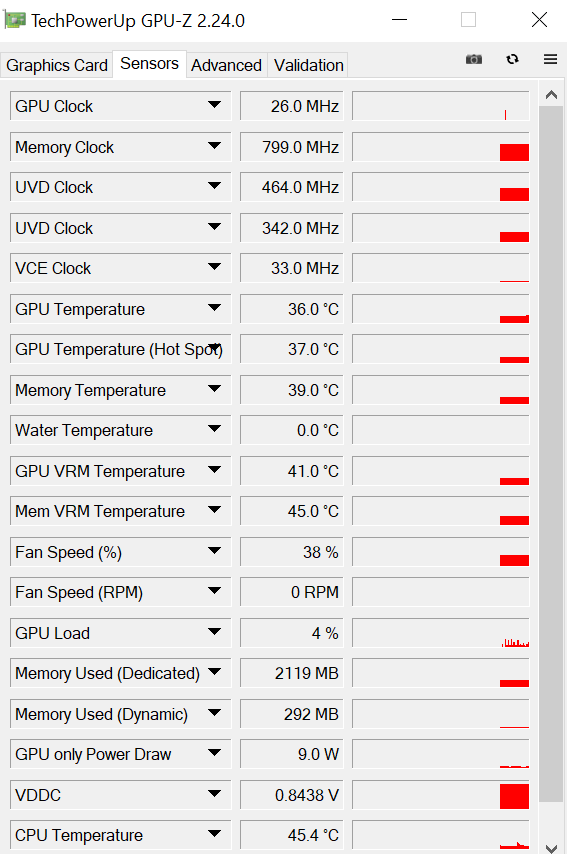

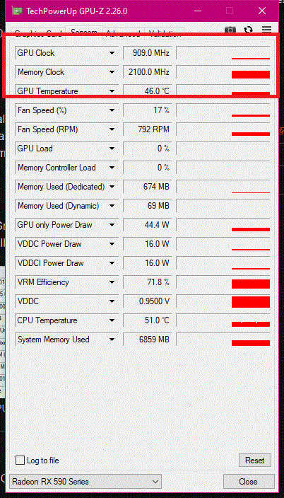

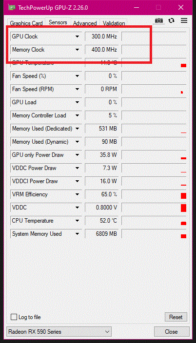

Rx580 hier:
ein Monitor 60Hz: 300MHz
Zwei Monitore: 2000MHz
1Monitor 70Hz: 2000MHz
Kommt halt immer auf die Monitore und die Graka an.

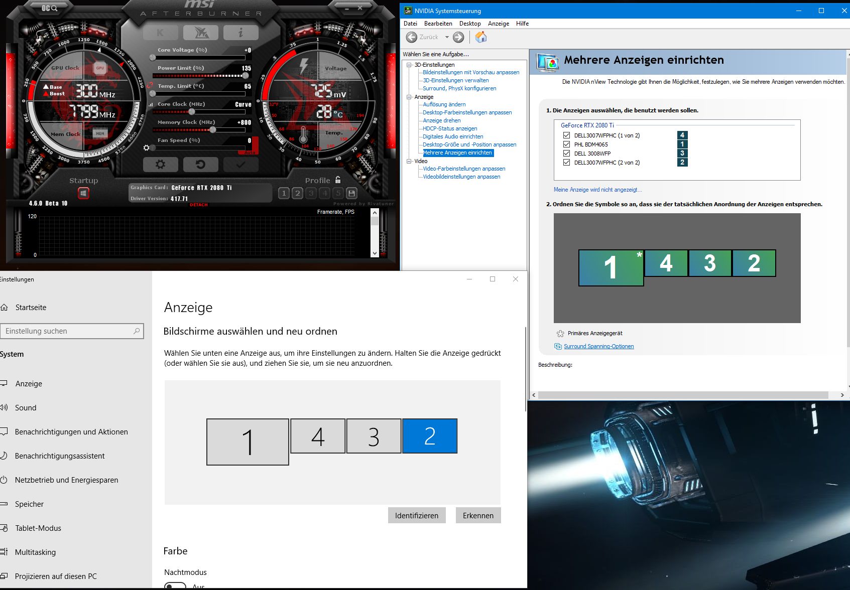

Wenn das ein Problem ist, dann darfst Du keine aktuelle GPU kaufen. Sie erhöhen alle den VRAM Takt bei Multimonitorbetrieb. Egal ob AMD oder nVidia.
verbaliBerlin schrieb:
3 Monitore Vega56
Das ist HBM, nicht GDDR. Da sind die Taktraten sowieso ganz anders und nicht vergleichbar. Vollkommen andere Technik.
