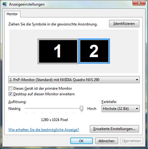

Also ...
Quadro NVS 290 DVI -> Y-Kabel -> Stecker 1 -> Hauptmonitor Acer
...................................................-> Stecker 2 -> Zweiter Monitor Iiyama
Ganz einfach oder stehe ich jetzt vielleicht grad auf dem Schlauch? :D
@ Warhead / ecko_complex: Bei diesem Beispiel handelt es sich um meinen PC
Nochmal zum Verständis: Unter Desktop Erweitern verstehe ich, z.B. ein Fenster vom einen Monitor in den zweiten ziehen zu können.
Beim Clonen entsprechend zweimal das gleiche Bild?!

@sniper die erweiterung ist schon richtig so mit den fenstern etc. nur kann man nicht an einem ausgang des nb was als dvi ausgeführt ist, ein y-kabel schnallen und dort zwei monitore getrennt ansteuern. da jeweils von der grafikeinheit die anschlüsse gesteuert werden und somit alles was an einem anschluss hängt für die ein monitor ist, bzw nur ein signal bekommen kann
das heißt auf dt: du kannst dein nb-display nutzen + ein weiteres am dvi. aber ich halte das fürn gerücht das per y-kabel an einem dvi die beiden monitore als einzelne anzeigen auch erweitert werden können und das interne quasi deaktiviert ist
Ok am Notebook leuchtet das ein. Am PC tut's auf jedenfall. Wenn mir morgen langweilig ist, werde ich es mal probieren :)
am pc ist es das gleiche. du kannst nicht per y-kabel aus einem dvi zwei getrennte anschlüsse machen für erweiterten desk. das geht einfach nicht. deswegen ist da ein y-kabel totaler kappes
wer redet denn nun wieder von dms? wir reden hier alle von dvi und keinem anderen schnulli -.-
