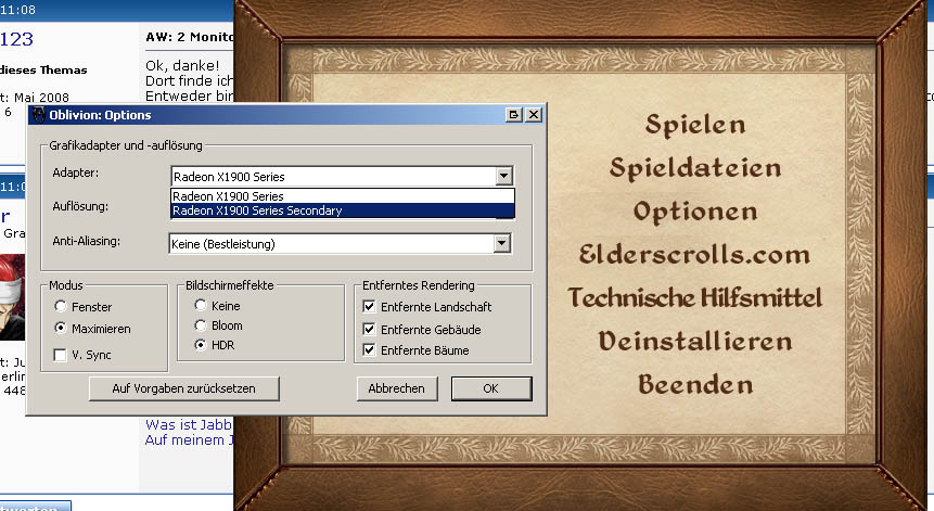

für jedes game kann man die grafikeinstellungen vornehmen, auch wenns nich gestartet ist
dazu musst du mal im gameordner rumsuchen
jetzt stellst du da iregndwo unter verwendete grafikkarte "deine_grafikkarte[Secondary]"
jetz noch die richtige auflösung und los gehts mitm daddeln

So, hab das jetz gleich mal bei Cod4 probiert...
Also hab quasi den oben gezeigten "Startbildschirm" des Spieles aufgemacht, wo ich auswählen kann, ob ich MP, SP, usw. auswählen will.
Dort gibt es aber leider kein Optionen oder dergleichen, im Ordner auf C:/ hab ich auch nichts gefunden!
Jonas
dann gugg mal ob du es im spiel unter grafikoptionen auswählen kannst
