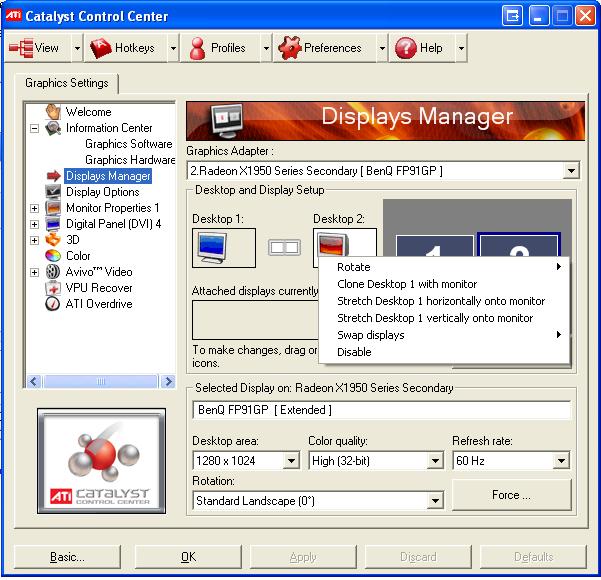

ich wollte sowohl meinen TFT als auch meinen Fernseher über DVI an meine Grafikkarte anschließen, was auch soweit sehr gut funktioniert hat.
Es ist nun so das der zweite Monitor eine erweiterung des Ersten ist und ich so bestimmte Dinge "rüberschieben" kann. Mein Ziel ist es aber, dass auf beiden Monitoren das gleiche angzeigt wird, also jeweils nochmal die gleiche Oberfläche.
Ist dies leicht realisierbar?
Vielen Dank schonmal im Voraus
mfg. pilauren
Vielen Dank schonmal für die schnelle Antwort.
Habe eine ATI Grafikkarte, leider diese Einstellung noch nicht gefunden, gucke nochmal.
Hab nochmal geguckt, diese Einstellung aber leider nicht gefunden?!
Kannst du mir evtl. beschreiben wie ich dort hingelange.
Danke
unten in der Tastleiste (oder unter START--> Programme) ist ein ATI Symbol.
Nennt sich Catalyst Controll CENTER:
Dann in den Advanced Modus (im Basic geht es auch aber da müsst ich auch suchen)
Display Manager
Dort müstest du 2 Bildschirme sehen.
Rechtsklick auf Desktop 2 --> Clone Desktop 1 with Monitor.
Treiber hab ich den 7:12 kann also sein das es bei neueren anders aussieht.
Okay vielen Dank, hat jetzt sehr gut funktioniert!
