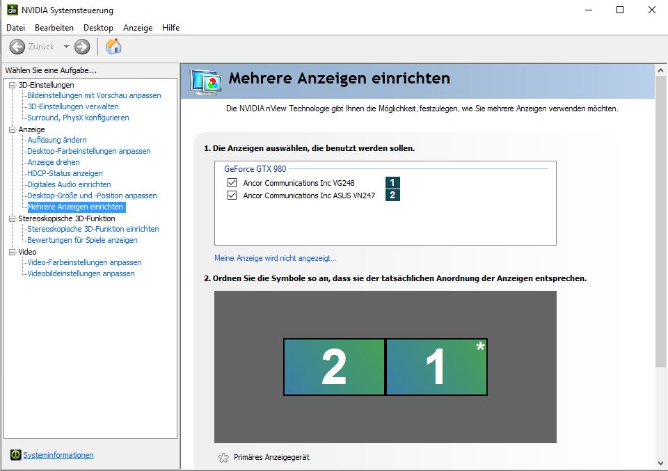

Am PC werden mir immer nur noch meine 2. Monitore angezeigt. (siehe Anhang)
mfg Jonas

Habe jetzt den Fernseher an die interne Grafikkarte angeschlossen und es würde funktionieren, nun wollte ich fragen ob dies irgendwelche Probleme verursachen könnte?
mfg
Wirst Du merken, und es kostet Dich 10 Sekunden das wieder zu ändern (Kabel ziehen)
