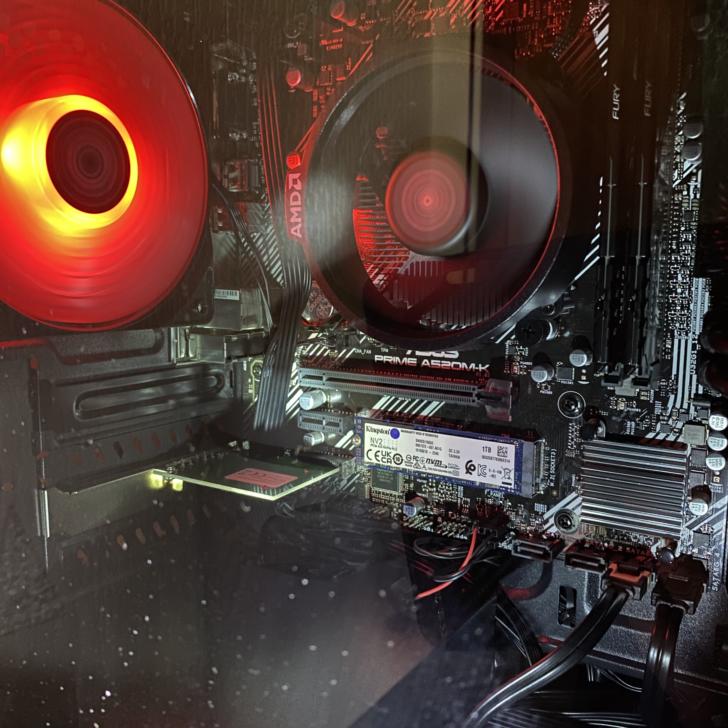

@seyfhor Er spielt aber was, weiss ich nicht. Die GTX würde vom Anschluss her passen, aber ich befürchte, dass es eng wird. Hab mal gerade ein Bild von dem PC Innenraum gemacht. Junior ist gerade nicht da.
Auf dem Bild sieht man, dass die SSD ziemlich dicht am GRAKA Steckplatz ist. Und unten in der Ecke ist noch irgend ein Antennenteil. Da ist aber nichts angeschlossen. Könnte man eventuell entfernen.
Aber wie gesagt, die GTX würde die SSD knapp verdecken.

Ist doch ein gewöhnlich großer PC. Unten wird wohl eine WLAN Karte stecken. Aber eine GPU bis zu 2 Slot dicke kann da locker rein und eine 1050 ist sicher nicht so dick.

@seyfhor Die Ti is 4cm dick und 21,5cm lang. Ja wird für WLAN seit was aber nicht genutzt wird. Dachte halt weil die SSD dann verdeckt ist. Zudem hatte ich gelesen, dass es kontraproductiv wäre eine 1050Ti zusätzlich in dieses PC Modell einzubauen. Obs stimmt weiss ich nicht. Dafür sind keine Kenntisse nicht ausreichend. Der Versuch sie einzubauen, könnte ich machen. Aber wie wäre dann das Verhalten nach dem Einbau mit der jetzigen? Hätte er dann 2 Grafikeinheiten oder würde die jetzige AMD Radeon Graphics Funktion aufgehoben werden? oder ist diese noch nutzbar? Mit Einbau der 1050Ti wären dann ja 2 HDMI zur Verfügung.
Du schließt die Bildschirme dann an die 1050 an. Wenn Du aber kein Bild hast, dann wieder am Mainboard anschließen und dann müßtest Du im Bios was umstellen.
Dass die m.2 verdeckt wird ist normal und wenn die WLAN Karte nicht stört lass sie halt drin.
