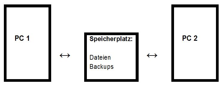

Ich komme am besten direkt und ohne große Stroy zu den Fakten:
Ich habe hier 2 PCs im Abstand von ca. 4m stehen, die gleichzeitig in Betrieb sind. Auf diesen beiden PCs sollen einige Daten an einem zentralen Platz gespeichert werden, damit von beiden Seiten direkt darauf zugreifen kann. (Ständig per USB Stick nervt langsam).
Zusätzlich sollen auf der Festplatte noch die Backups beider PC gespeichert werden.
So habe ich mir das vorgestellt:
cb_1-jpg.296354
Wie lässt sich sowas am besten realisieren?
Per Dockingstation mit HDD? Als Mini-Server?

Ersetze in deiner Grafik "Speicherplatz" durch "NAS" und du hast die beste Lösung gefunden.
Eine NAS wäre vermutlich die beste Lösung (also Miniserver).
