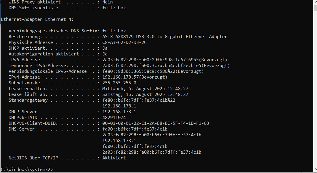

Der Screenshot über deinem letzten Post ist entstanden, als über Lan keine Verbindung zum Internet mehr bestand. IP Adressen waren aber noch angegeben, also nach meiner laienhaften Meinung bestand also noch eine Verbindung zum Router. Das Menü der Fritzbox konnte ich jedoch nicht aufrufen.
Wie mache ich denn so einen Pingtest?
