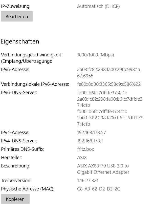

Anstelle der Verbindungszeichens in der Taskleiste erscheint die Erdkugel, die zeigt, das keine Verbindung mehr vorliegt. Auch das Menü der Fritbox konnte ich nicht aufrufen. Ich habe dann die Problembehandlung bemüht, den Adapter neu gestartet, dann funktionierte es kurz. IP und Router muss ich prüfen.

Das mit IPv4 teste ich gleich mal. DHCP Lease kenn ich leider nicht. Das Thema bestand für mich bisher darin, Stecker reinzustecken und es zu nutzen.
