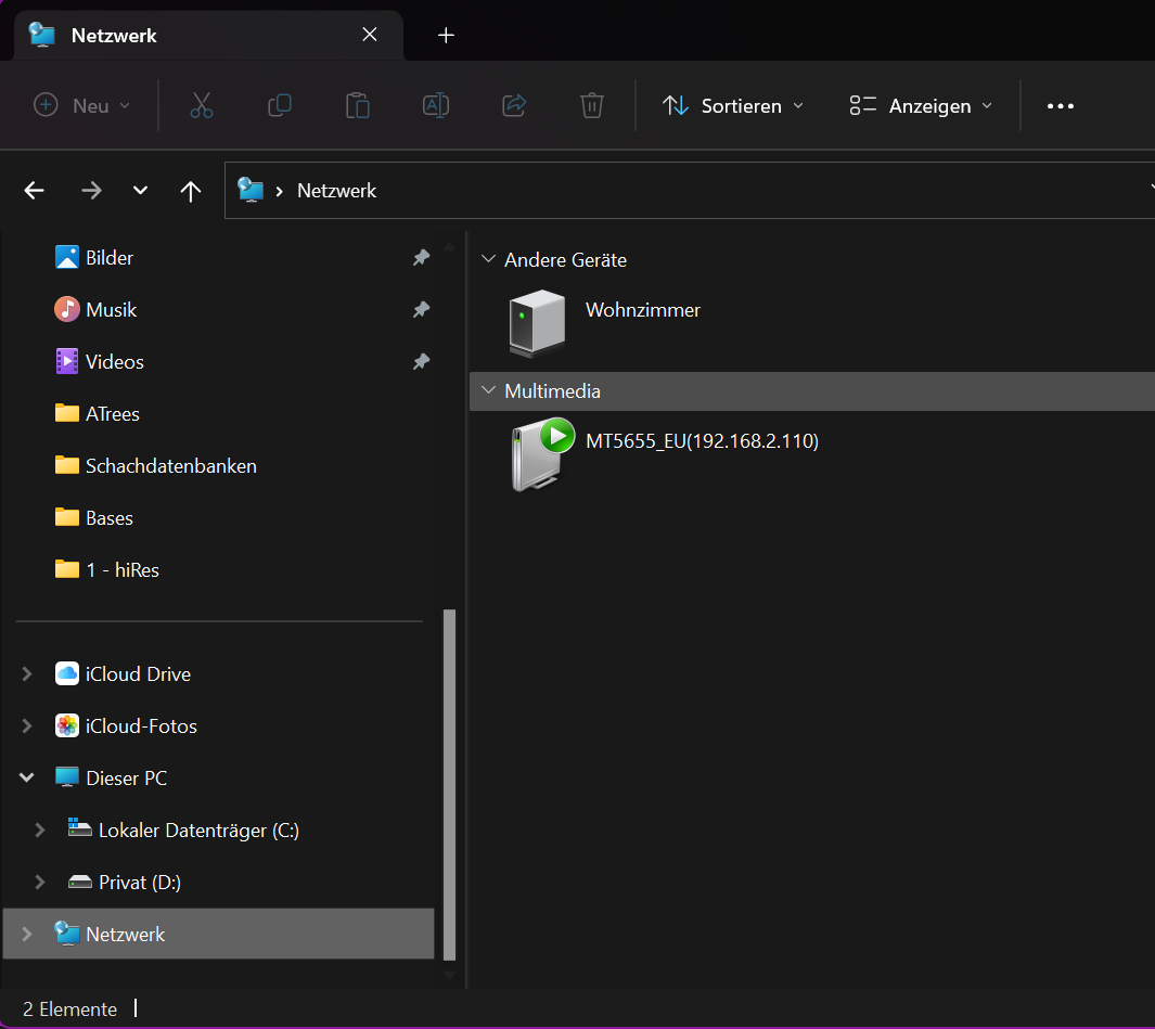

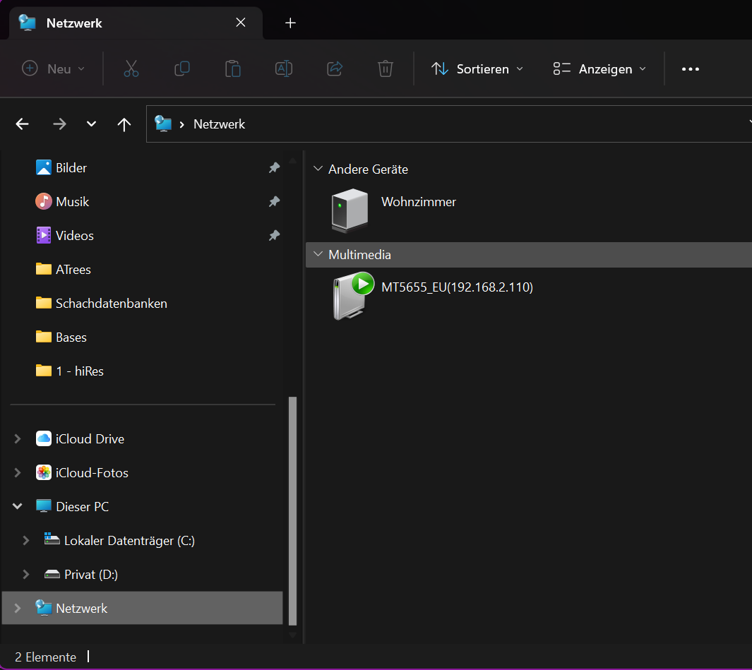

@blondi3480 Danke für die gute Beschreibung. Ich habe bestimmte Ordner freigeschaltet, aber ich kann dann auf anderem Rechner nicht zu ihnen navigieren. Klicke ich im Explorer auf Netzwerk, wird dort der jeweils andere Rechner nicht gelistet, obwohl ich 1.-3. getan habe.
Ich habe 1- bis 3. erledigt, aber ich sehe den jeweils anderen Rechner nicht unter "Netzwerk".

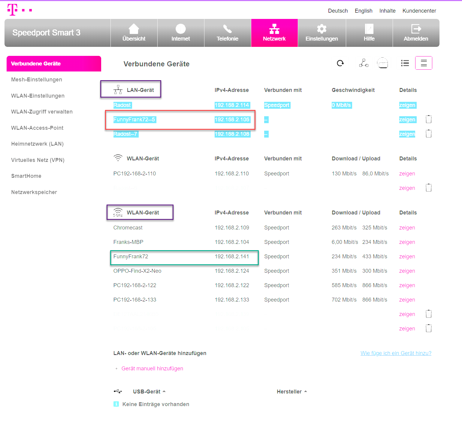

Mein Router listet meine PCs mit seltsamem Suffix unter LAN. Muss ich das dann auch irgendwie beachten? Aus "FUNNYFRANK72" wird "FUNNYFRANK72--5"

Kann es sein dass deine PCs beide den gleichen Namen haben? Das solltest du ändern, da sonst die IP nicht eindeutig zuordenbar ist.
Oder ist der gleiche PC per WLAN und LAN gleichzeitig verbunden? Das würde wohl auch Probleme machen.
