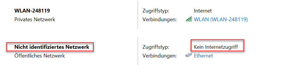

ich möchte meine 2 PCs (Win10 bzw. Win11) miteinander per LAN verbinden, da ich Datenaustausch beabsichtige. Nach Anschluss des Netzwerkkabels an beiden Geräten und nach der automatisch versuchten Netzwerk-Identifizierung steht unter Ethernet: "Nicht identifiziertes Netzwerk. Kein Internet". Es ist angeblich ein öffentliches Netzwerk und ich kann es nirgendwo auf "Privat" umstellen (das geht nur, wenn ich das Netzwerkkabel an PC und Router anschließe und im Internet surfen wöllte).
Wie kann ich es erreichen, dass es zu einem bekannten, identifizierten und funktionsfähigen Netzwerk wird? Beide sind sichtbar in der gleichen Arbeitsgruppe "WORKGROUP" und ich sehe den jeweils anderen PC im Explorer im Bereich "Netzwerk". Ich hatte es schon mit manuell zugewiesenen IP Adressen versucht, aber das hat auch nichts erbracht. Ich bin Laie (nur Hilfsvideos geschaut) und ich vermute, ich habe einen Denkfehler.
Für ein PC-Netzwerk brauche ich doch kein Internet, oder? Beide PCs sind schon jeweils mit WLAN über einen FRITZ-USB-Stick verbunden...

@FRahde Wenn die Rechner schon per WLAN verbunden sind bzw. im selben Netz sind, warum nochmal per Kabel?
Aber egal: Welche IP-Settings hast du vergeben? Wenn die Geräte parallel im WLAN hängen, dann bitte kein Gateway auf der Ethernetschnittstelle konfigurieren und ein Subnetz nehmen, das ein anderes ist, als das was im WLAN in Verwendung ist.

Dein "Problem" ist nur die IP Vergabe bzw. die Sache mit dem Gateway.
Vergib mal manuell IP Adressen z.B. PC1 192.168.55.1/24 und PC2 192.168.55.2/24, jeweils keinen Gateway. Dnn hast du immernoch kein privates Netzwerk, aber finden müssten sie sich trotzdem :)

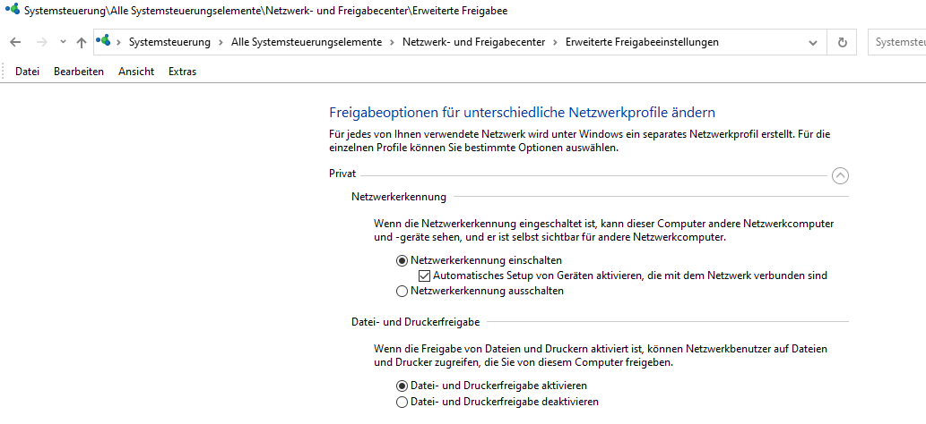

2. Du muss die Dateifreigabe aktivieren. Das kannst du hier tun:
3. Du musst die Verzeichnisse auf die du zugreifen möchtest für den entsprechenden Benutzer freigeben. Rechtsklick -> Eigenschaften -> Freigabe
4. Auf dem jeweils anderen PC zu eben diesem Ziel navigieren.
