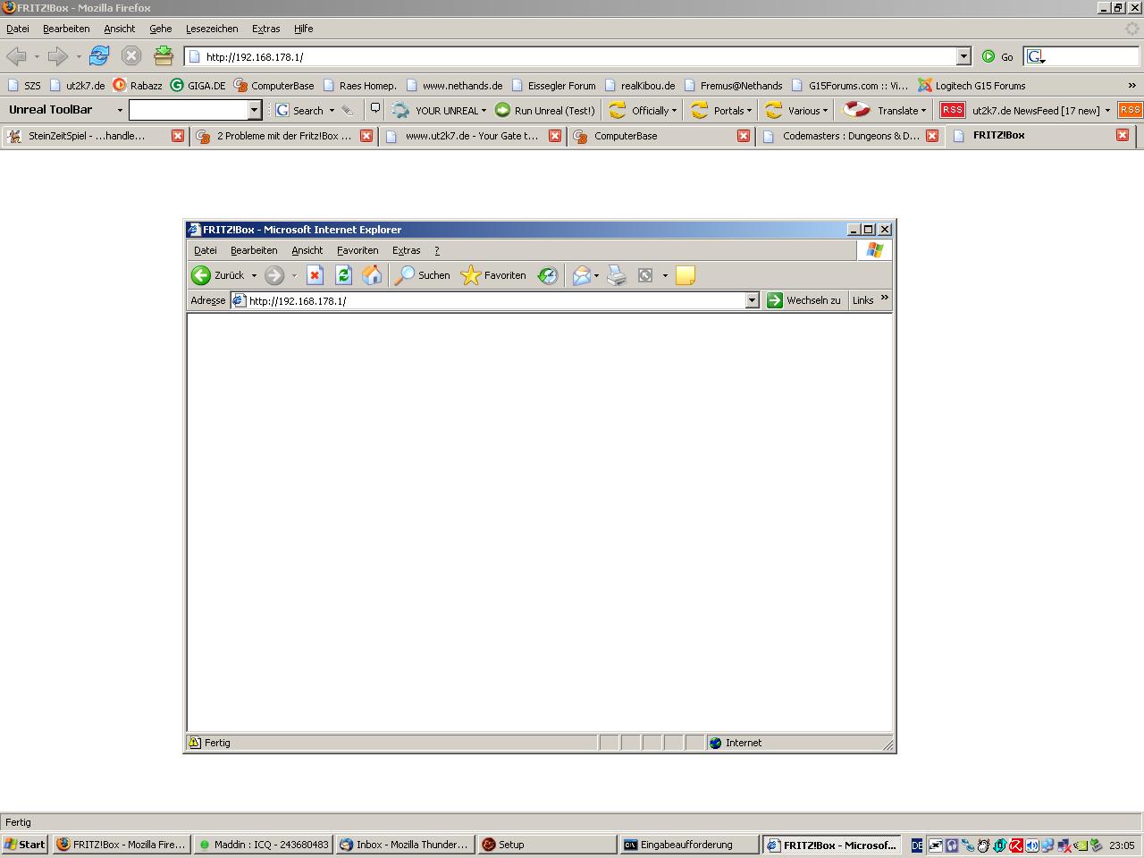

Der Ping an die Adresse funktioniert, aber werder im FireFox noch im Internetexplorer wird die Benutzoberfläche angezeigt. Zur Verdeutlichung hab ich jetzt mal ein Screenshot angehängt. Wie man sieht steht zwar immer "Fritz!Box" als Seitenname da, aber er zeigt eben nichts an.
Um ganz ehrlich zu sein - ich kenne das Problem, da ich es genauso früher auch schonmal hatte. Jedoch hat sich das Problem durch einen Browser-Neustart immer erledigt. Bei anderen Routern habe ich das Problem nicht - noch ein Grund warum ich die FritzBox nicht leiden kann.

Kann es sein dass Du über Wlan auf das Interface zugreifst und nicht über Kabel?
