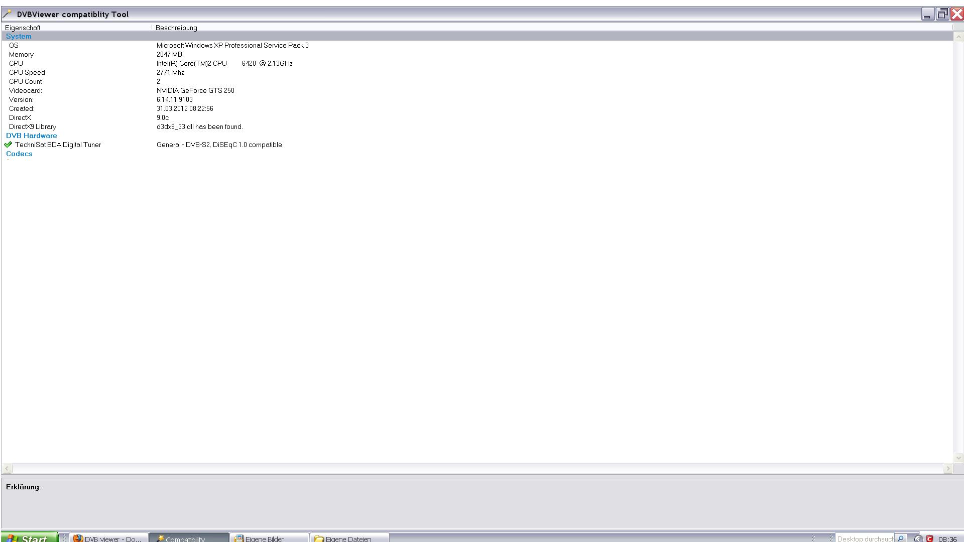

Probier mal DVBViewer. Kostet 15 EUR und hatte ich früher mal im Einsatz, bevor ich auf einen VDR umgeschwenkt bin.
Es gibt hier auch eine Demoversion und ein Kompatibilitätstool, mit dem man vorab testen kann, ob die Hardware unterstützt wird.
Ui, VDR, ein Linux-Experte, hehe.
Danke dir, ich werde es auf jeden Fall testen. :)
Edit:
Kompatibel ist es wohl, ich werde es mal testen. Sieht vielversprechend aus.
Edit:
Sage und Schreibe 920 Sender innerhalb von nichtmal 5 Minuten gefunden, die Sender lassen sich sortieren (was bei WinTV nicht der Fall ist), Bild und Ton stimmen und ich kann viel mehr einstellen und die Software auf meine Bedürfnisse anpassen. Ich werde es noch ein wenig testen und wenn es hält was es verspricht, ist es gekauft. Danke dir, Toecutter. :)
