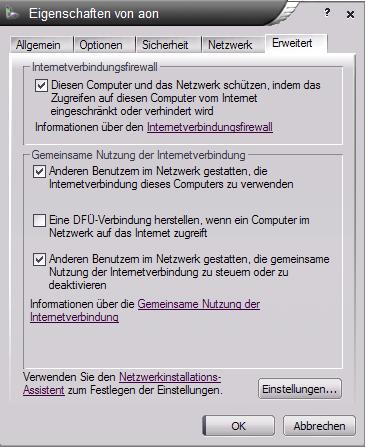

Du musst deine Inet Verbindung freigeben (siehe Bild). Allerdings muss dein Rechner dann auch immer eingeschaltet sein damit der andere ins Internet kann!

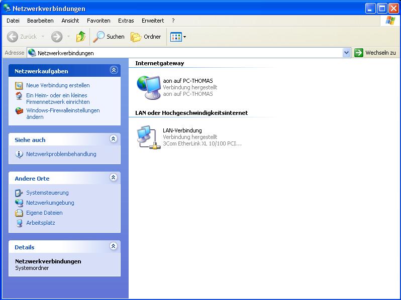

Nein musst du nicht machen, auf deinem PC ohne Modem solltest du unter Netzwerkverbindungen einen Internetgateway haben. Der kommt Automatisch sobald du die Verbindung am anderen PC freigibst. Achte auch darauf das beide PC's in der selben Arbeitsgruppe sind!
ok danke hat funktioniert

Du musst die Haken so setzen wie sie auf meinen ersten Screenshot zu sehen sind dann funzt's ;)
Oder wenn die Verbindung auf geht einen Haken bei "nicht mehr nachfragen" setzen...
