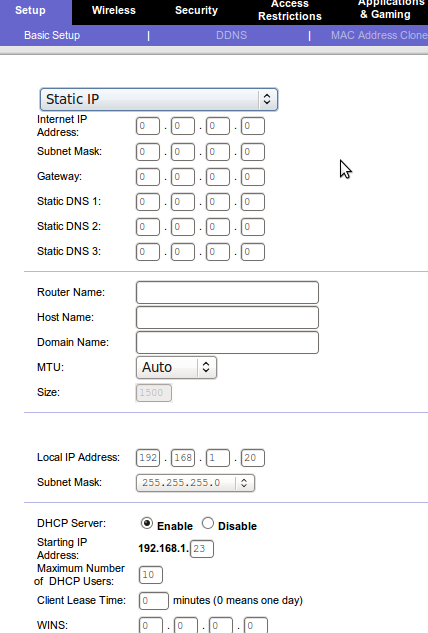

Hallo!
Dieses Wochenend ist es soweit - aber leider hab ich es noch nicht geschafft.
Was muss ich beim WLAN Router nun einstellen - siehe Bild
Static IP = ?
Lokale IP = ?
Danke!
static ip, z.b. die oben genannte adresse eintippen, gateway ist der Router der ins Netz einwählt, Nameserver von Deinem Internet-Provider, dhcp-Server ausschalten.
Hallo!
Wo soll ich Nameserver eintrage?
Muss bei deiner Variante der Router am normalen Port oder WAN Port hängen?
Ich hatte heut versucht:
Netgear: 192.168.1.1
DHCP von 192.168.1.5-10
255.255.255.0
Netgear per WAN Port mit Linksys
Linksys hat
Static ip 192.168.1.2
subnet 255.255.255.0
gateway 192.168.1.1
lokale ip 192.168.1.2 ?! (ich check nicht was der unterschied hier zu static ip oben sein soll?)
dhcp aus
das funkte aber nicht
___
dann hab ich noch mehrer variationen versucht
meine jetztige die nun funkt.
255.255.255.0
Netgear per normalen port mit Linksys
und im linksys hat statt "static ip" auf automatic configuration dhcp
lokale 192.168.1.2
dhcp aus
aber es muss doch funken das ich den zweiten Router am Wan port des andeen Router hängen kann. Oder muss ich dann verschiedene Netze machen? (Das will ich nicht)
Wenns geht ist doch schön .-)
jein *g* es ist gut das stimmt, aber ich verbrauche somit einen Port und hab auf dem Router dann "nur" 3 zur Verfügung, die alle schon belegt sind und somit nichts mehr frei (außer der wan port)
_
EDIT
Die inet Geschwindigkeit hinter dem zweiten Router ist derzeit extram lahm, hat jemand noch tipps was ich machen, ändern muss?
An den Wan Port kannst Du nur gehen wenn Du zum DSL Modem verbindest, nicht wenn Du zu einem anderen Router gehst.
Der Netgear (hat das Internet?) soll im Netz den DHCP machen, DHCP von 192.168.1.10 - 250, der Linksys bekommt als feste Adresse 192.168.1.2 und macht kein DHCP. Gateway und Static IP benötigst Du nicht wenn der netgear DHCP machen soll, evtl die MTU noch auf 1492 einstellen.
